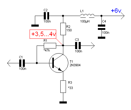

Сергей Эдуардович я ошибся с выходным сопротивлением генератора, не на тех выводах померил :oops: всамделишное выходное сопротивление= 100 ом. Все делал как вы сказали, но ничего не вышло, сигнал на выходе только упал :? Подскажите пожалуйста, что можно предпринять, что бы его повысить.
Вот такой усилитель должен помочь.
Подбором R1 добиваемся указанного постоянного напряжения на коллекторе, а подбором R3, при необходимости, - требуемого Кус( сейчас он примерно равен 3).

Большое спасибо за схему, буду пробовать!

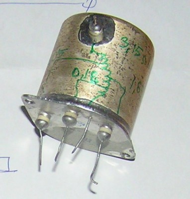

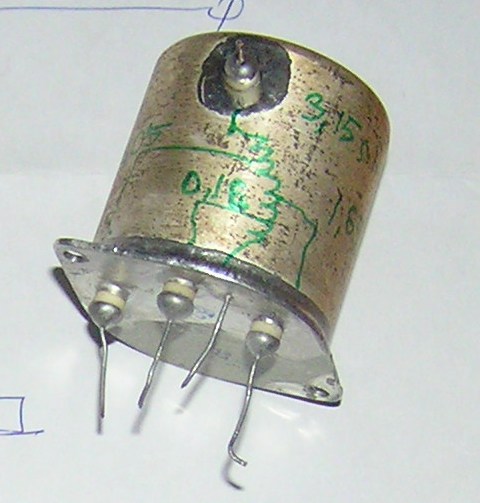

В общем полосовые настроил. Катушки ПЧ тоже по максиму отстроены. Почему то ГПД работает неустойчиво. Катушка используется L1-18. На катоде VL1.2 1,8 В при откинутом конденсаторе связи. Лампы новые. Рассчитываю по таблице KONTUR 3C для определённого диапазона частот растягивающие конденсаторы - генерация на 2 МГц от расчётного значения отличается. И пропадает при отключении частотомера подключенного через буферный усилитель на вывод 2 VL1.1. Чувствительность слабая - станции на 40м еле слышны на 10м провод. ВЧ переменку к сожалению достоверно нечем померить. Буду пробник на диоде делать. На плате US5ITP отводы L1-18 верно подключены?
ub6hdr писал(а):... На плате US5ITP отводы L1-18 верно подключены?
Не знаю, если память не подводит, где-то на форуме СКР мелькала информация, что катушка разведена неправильно - зеркально. Я сейчас очень занят другим проектом. Посмотрите сами. Правильная цоколёвка катушки приведена на фото
