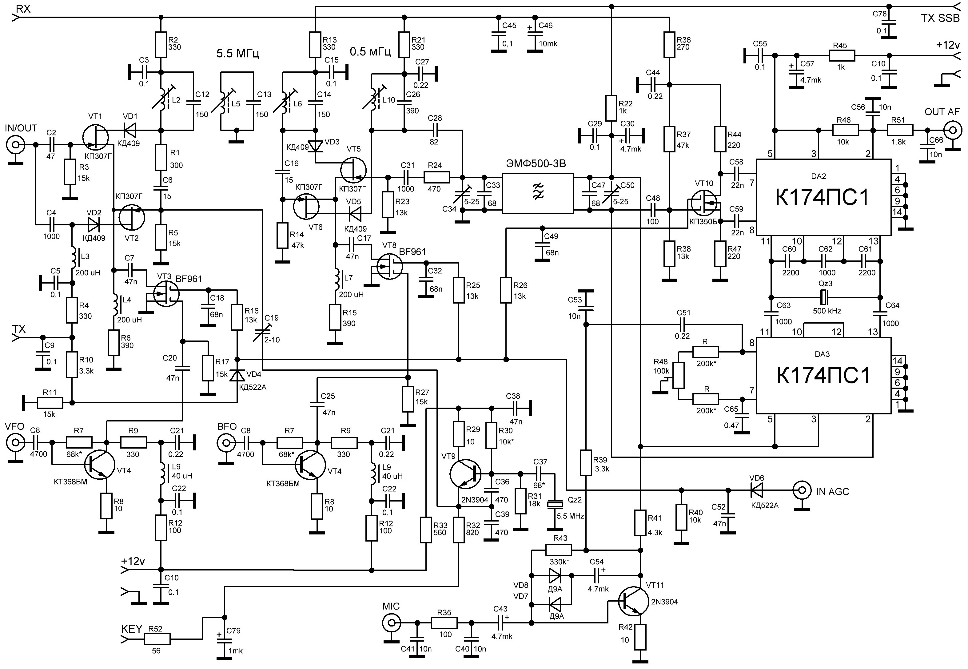

В оригинальной схеме на затворы подаётся регулируемое отрицательное напряжение смещения, если таковое найдёте, то нет проблем.

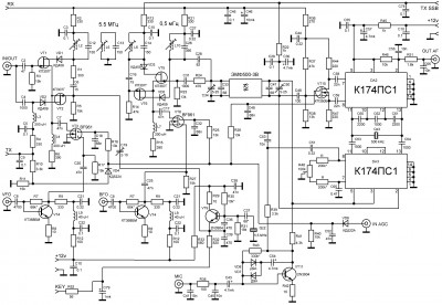

Добрый вечер, Сергей.
Вот в таких смесителях чем лучше заменить КП307Г ?
Я имею в виду на импортные.
Что можете посоветовать?

Здравствуйте. Николай.
С доступными импортными выводными полевиками сейчас совсем печалька. Подойдут:
- BF245B, но сейчас оригинальные днём с огнём не найдёшь - из Китая идёт только грубая подделка, такая же и в украинских продавцов.
- J309,J310 - то же непросто найти оригинал
- BF410d - этими могу с Вами поделиться, на пишите на мыло

Сергей, а ток выставлять, как и для КП307 - 3-5 ма?
Сообщения: 5197
Re: Смеситель
Да пока можно ничего не менять. Данные реверсивные смесители из-за конфигурации потенциально склонны к самовозбуду, поэтому при возникновении паразитной генерации возможно придётся токи немного уменьшить, увеличив истоковый резистор.

Сергей, добрый вечер.
Приехали транзисторы.
Спасибо большое.
Установил на плату.
При номиналах резисторов, что в схеме стоят в истоках,
ток получился 4,2 - 4,3 ма.
Пока так и оставил.
Нашёл 2 транзистора J310 (остались лишние от Радиона с 2 ПЧ),
когда уже буду в корпусе запускать плату, попробую установить их вместо VT1 и VT2.
Сообщения: 5197
Re: Смеситель
Здравствуйте, Николай.
Нормальный ток, особенно с тем учётом, что крутизна выше BF410d, чем у КП307г, так что можно не менять на J310
