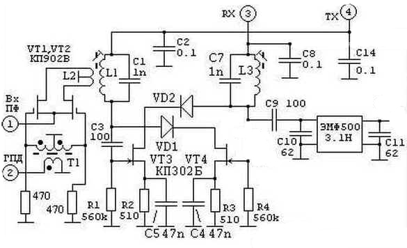

Здравствуйте, Николай.
Для указанных на схеме транзисторов обмотка связи должна быть симметричной и содержать примерно 2х0,1 числа витков контурной

Re: Смеситель
Значит, если L1=100 витков, то L2 получается 100х2х0,1=20 витков.
Если мотать в два провода, то 10 витков?
- Сообщения: 5197
Re: Смеситель
Обязательно мотать в 2 провода, т.е. 2*10 витков

Re: Смеситель
Здравствуйте, Сергей.
А какое ВЧ напряжение ГПД оптимально для этого смесителя?
Ну хоть примерно.
Вопрос к тому, что хочу купить у Вас ГПД набор.
"Потянет", или нужно ещё каскадик УВЧ к смесителю достраивать?
А если нужно, то какой(увч) посоветуете?
Есть вопросы по ГПД, напишу в тему.
Николай.
Ну хоть примерно.
Николай.
- Сообщения: 5197
Re: Смеситель
А разве в описании схемы автор это не указал?
Амплитуда должна быть достаточна для того, чтобы транзисторы полностью открывались на половину периода каждый, что для КП902 составляет порядка 7-10В (5-7 Вэфф), не меньше!
Жуть какая-то
Выходное напряжение ГПД на нагрузке 51 ом - 0,7Вэфф
Так что усиливать его придётся минимум в 7-10 раз
Жуть какая-то

Re: Смеситель
Как, такового описания схемы этого смесителя нет.
Просто лежат в коробке кп902 вот и решил применить.
Ну как то же эти смесители работают.

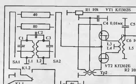

Re: Смеситель
В общем нашёл откуда схема, только уже изменённая.
Трансивер Альбатрос, только там стоят КП302.
У меня есть такие в большом корпусе, "четырёхножечные."
Думаю, гпд подойдёт.

Re: Смеситель
Сергей, ну и последний вопрос.
Вот оригинальная схема, но в ней плюс на корпусе.
Нужно что-то менять в схеме, если будет общий минус?
Наверное сейчас это примитивно, но много деталей ещё
с советских времён лежит, нужно же куда-то их применять,
да и что-то типа ностальгии.
