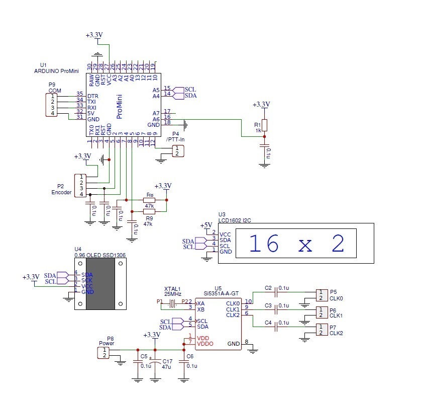

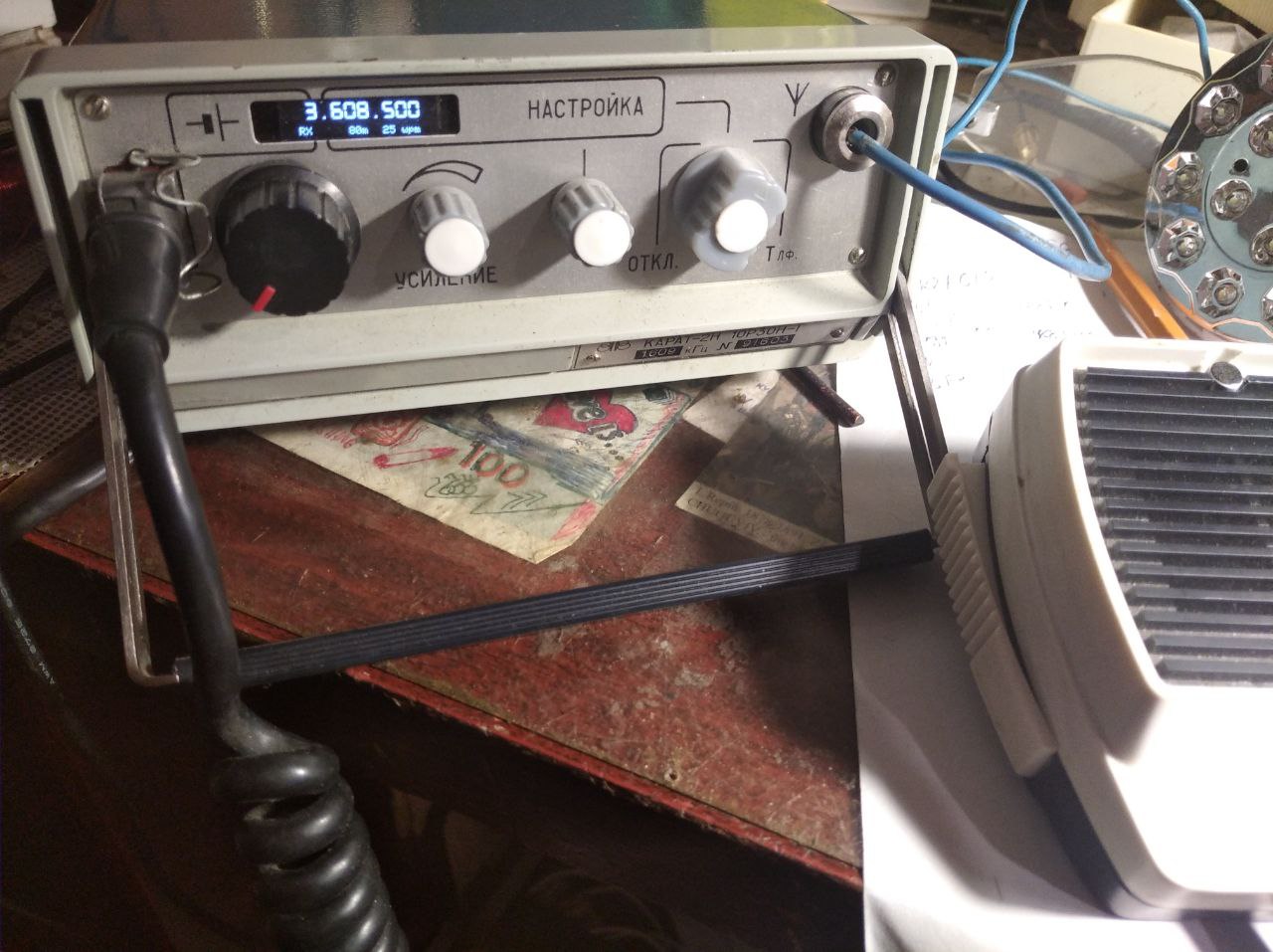

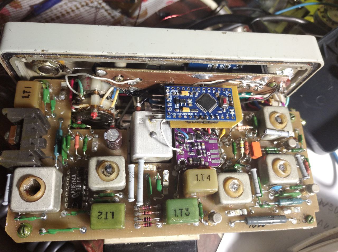

Переделка карата не сложная. Синтезатор я взял разработки UR5FFR Андрея Николаевича Белоконя - NANOVFO. Он удобен тем что сотоит из двух платок - 1. Ардуино про мини . 2 модуль си5351. соедененный между собою простыми проводниками. вторая платка ставиться на место кварцевого генератора карата - предварительно выпаиваем все детали с платы карата и модуль си5351 точно ложиться по габаритам туда. откручиваем от передней панели платку настройки антенны - вместо нее ставим такую же по размерам платку на которую монтируем дисплей олед128х32 и паяем кренку 3.3 вольта - т.е стабилизатор питания. вместо ручки тембр ставим нкодер . соединяем все проводами как по схеме. единсвенно что. в синтезаторе уже есть вшит телеграфный ключ - я его не ставил. и клавиатуру не подключал. т.е. зашиваем один диапазон . и собсвенно переключать нам ничего и ненужно. урезанную схему ниже приложил. прошикви все в свободном доступе на сайте разработчика UR5FFr/ на плате приемника карата меняем возле входных контуров конденсаторы 36 пф вместо 180 пф и почти попадаем в диапазон . тоже самое делаем с контурами передатчика.
https://www.youtube.com/watch?v=mguecJKwyq0 это видео работы карата.
кратенько описал вроди все
