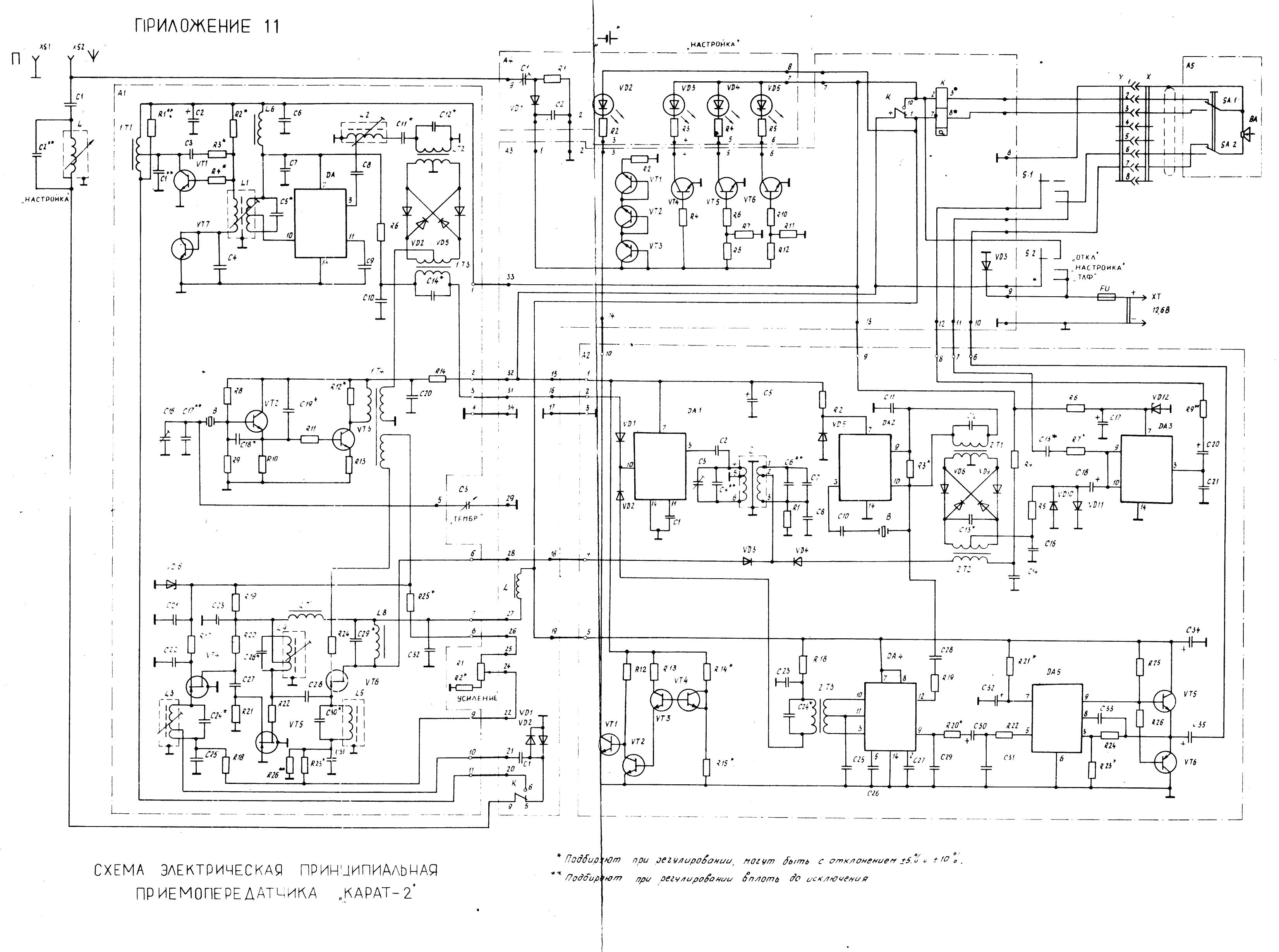

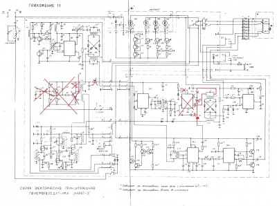

схему самого Карата оставлю ниже!

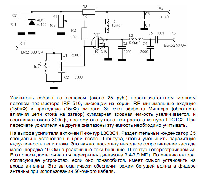

можно даже и 3 Ватта ! вот схемка вроде интересная но вот рабочая ли?morse писал(а):у УМ в пределах 5-15Ватт .

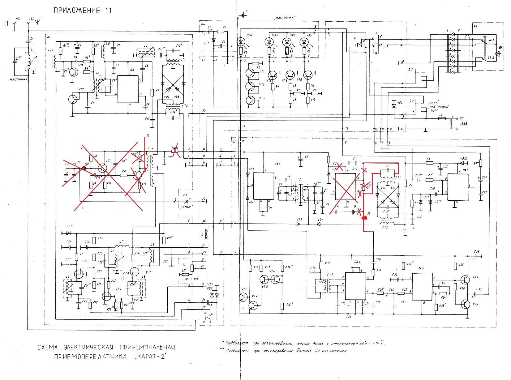

Сергей Эдуардович Здравствуйте, Подскажите пожалуйста как мне подсоединить синтез на si5351 к Карат 2Н точнее надо ли как то согласовать выход синтезатора ГПД и ОП с платой трансивера ??
Схему я скинул ниже, там отмечено то что я в схеме удалил! и обозначил точками А(ГПД) и В(ОП)
и второй вопросик! подскажите чем можно заменить КТ961?? или стоит все же сделать отдельный УМ?

Вместо КТ961 можно попробовать импортные BD138,BD140.

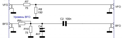

Не жирновато будет подключать синтез к Карату?
Подключить синтез к трансформатору можно через резистивный делитель 75/150 Ом, аналогично подключению Ёжика-Р к основной плате

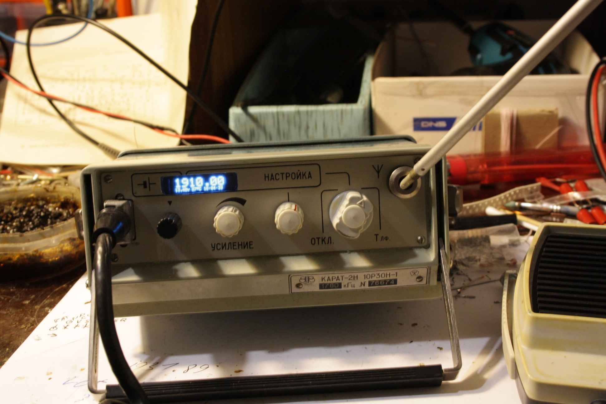

У меня просто приехала небольшая кучка китайских 5351 вот и изгаляюсь! решил повторить переделку карата на диапазон 80 метров от UD0CAJ ! там используется маленький дийсплейчик 128х64, хочется конечно еще и 40 метров замастырить но надо дополнительный ДПФ городить , это пока чуть позже .
вот фото трансивера с дисплеем( фото UD0CAJ )

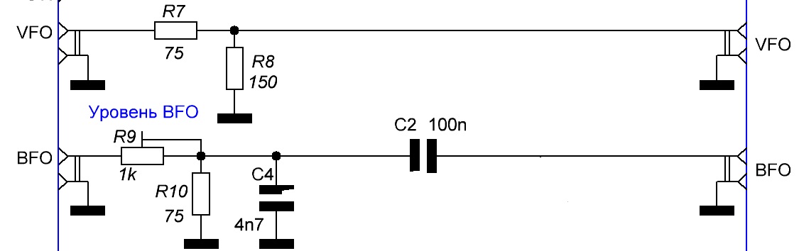

Сергей Эдуардович , я так понимаю вот по такой схемке да?US5MSQ писал(а): Подключить синтез к трансформатору можно через резистивный делитель 75/150 Ом, аналогично подключению Ёжика-Р к основной плате
73
- Сообщения: 5197
Re: Доработка трансивера КАРАТ-2Н
Да, для подключения используйте верхний делитель подключения к VFO, нижний можно подключить ко входу микросхемы, вместо кварца, использовав её как резонансный усилитель...

Сергей Эдуардович здравствуйте , спасибо вам за подсказку по согласованию синтезатора с трансивером. Все очень хороше и мягко работает! осталось решить проблему по УМ этого трансивера! BD139 не захотели работать ! чего только не впаивал мощи нет(( НО! когда повесил на соплях 2т610б и о чудо 1 ватт есть))) но это не то))
ну вот вопрос можно ли использовать вашу разработку УМ для трансивера RadioN ?? надо ли чего добавлять? или корректировать? нужен ли будет ФНЧ ???
или можно проще как то поступить? подскажите? я просто еще УМ для ВЧ техники не разу не строил!
