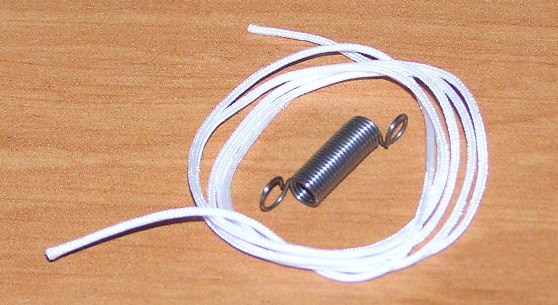

С сегодняшнего дня все наборы ППП RX4080DC_Ge дополнительно будут комплектоваться капроновый тросик длиной 0,5м и пружинкой - теперь будет полный комплект для верньера, о чём меня давно просили некоторые коллеги. Быстро это сделать не получилось, но лучше позже, чем никогда
Цена набора остаётся прежней.
