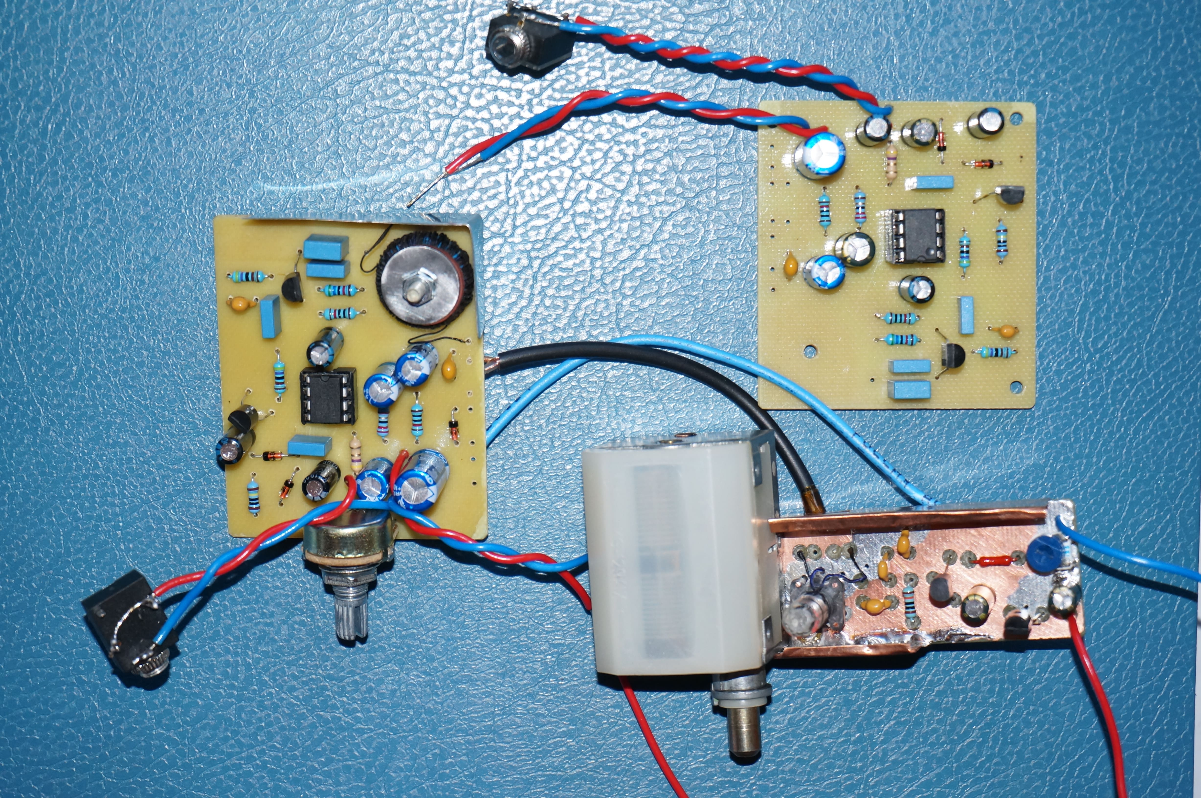

Попытался проверить сопротивление затвор-сток на плате. Оно плавает от нескольких ком постепенно повышаясь до примерно 900ком. Если переставить щупы, снова почти от нуля до примерно 900ком. Это нормально?
Вот фото сборки.
Третья плата на фото - это первый вариант УНЧ. Я потом его переделал, немного изменив плату. У обеих вариантов проблема одна и та же. Все детали использовал новые из магазина и все кроме микросхем проверил китайским универсальным тестером радиодеталей. Микросхемы в двух УНЧ использовал от разных производителей. Так что думаю случайная ошибка или дефект исключены. Скорее всего или ошибка в схеме, или в разводке платы( соединения деталей правильные, но взаимное расположение неверно). Но здесь моих знаний уже не достаточно.
Re: Настройка гетеродина.
Похоже, что полевик живой.
А вот входные провода УНЧ слишком велики. попробуйте их укоротить до минимума, а сами платы расположить впритык на металлическом основании
