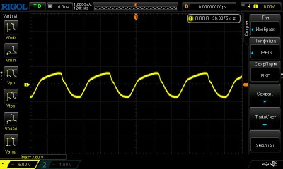

И четвертый поддиапазон
Четвертый поддиапазон
Re: Продам набор для сборки простого генератора ЗЧ с малым К
Отлично, значит ошибок монтажа нет. Значит дело в ОУ, но поскольку выйти из строя все 3 штуки никак не могут, точнее это оооочень маловероятно, то вероятнее всего причина в их сильно окисленных выводах, приведшая к ненадёжным контактам с панелькой. Все выводы нужно тщательно зачистить и весьма желательно заново облудить

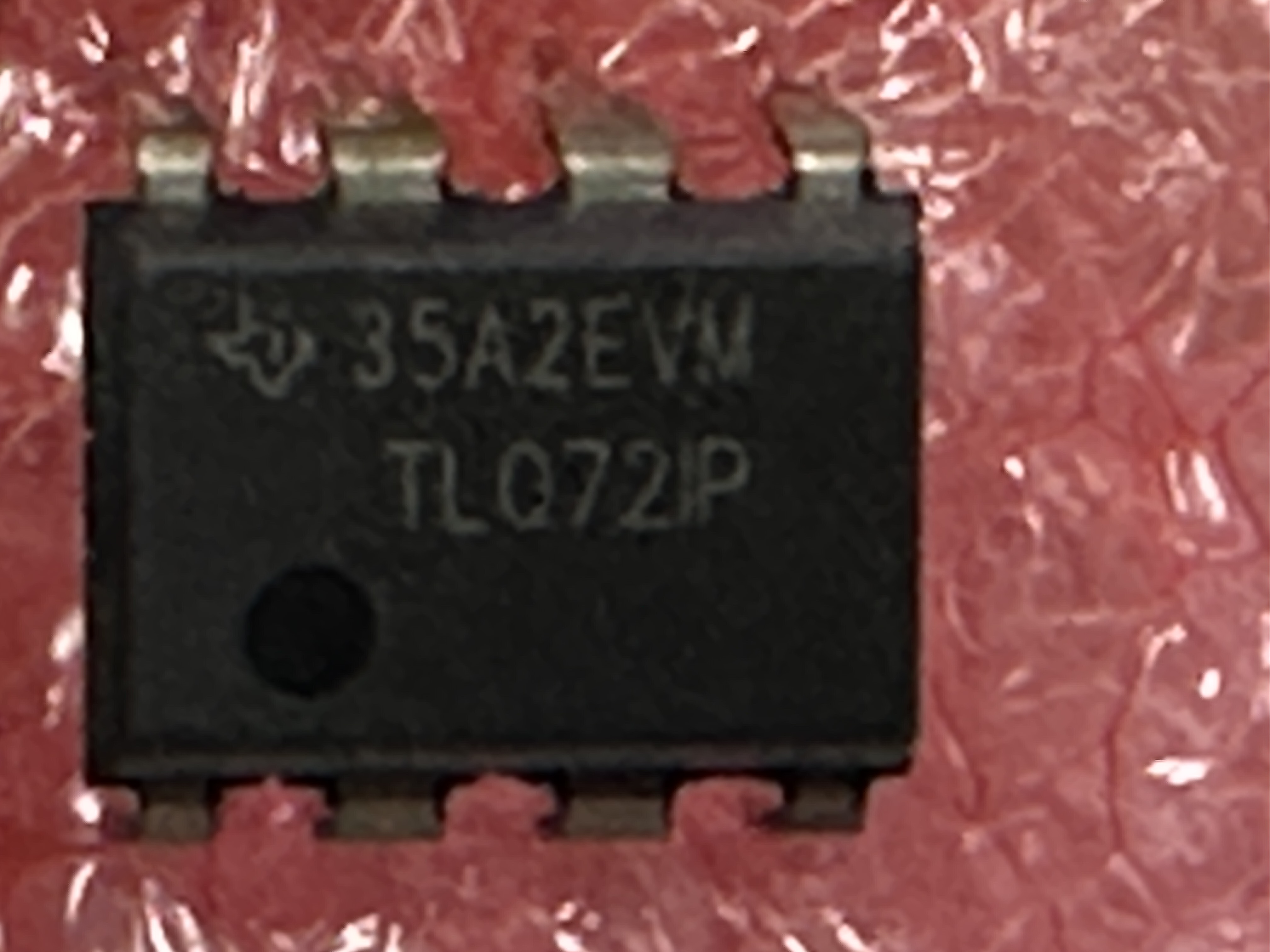

Что касается кривизны сигналов на осциллограммах, особенно на верхних диапазонах, - это потому, что ваши TL072 скорее всего подделки, внутри всё та же LM358

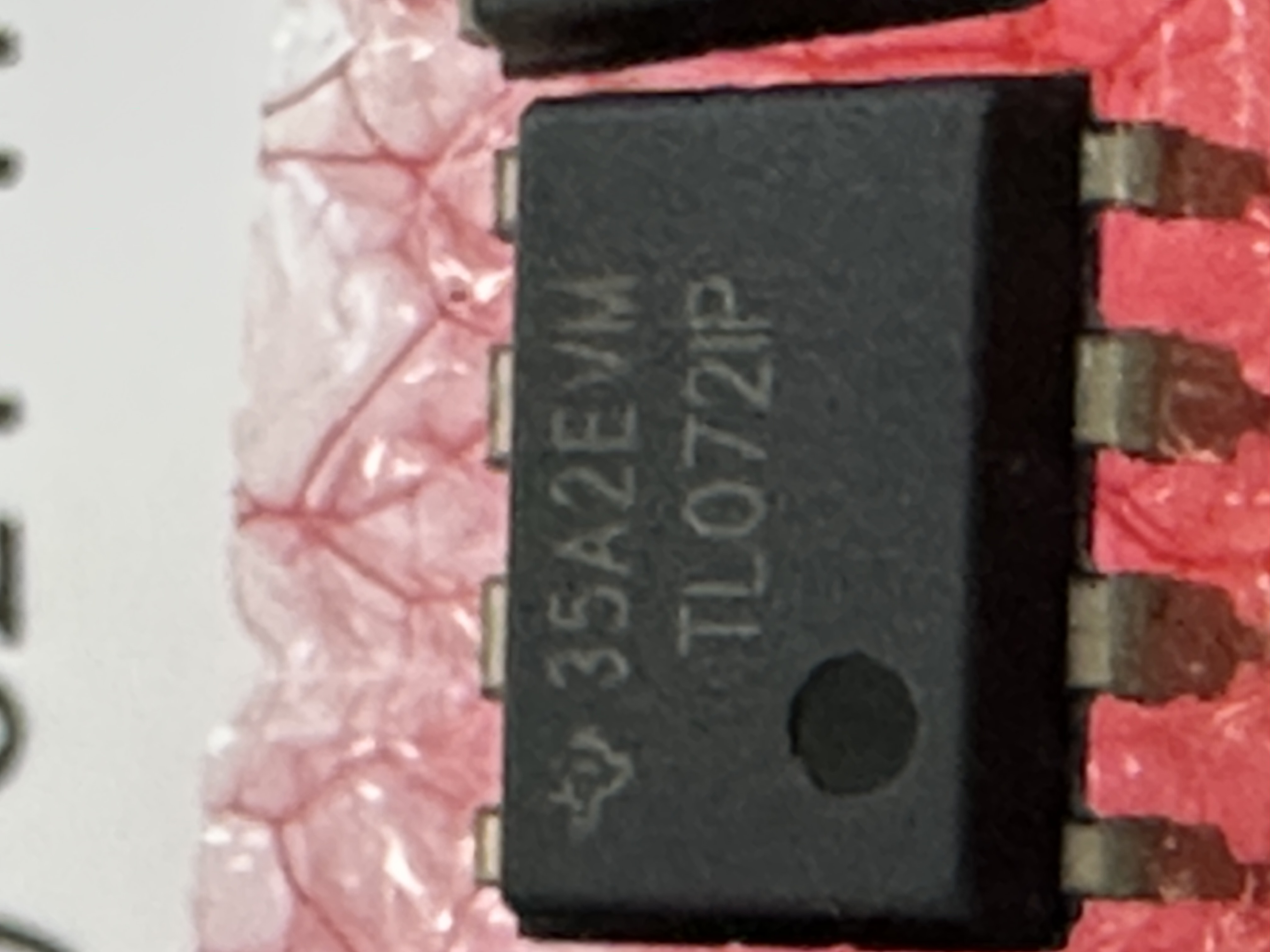

На ИМРАДЕ сделал заказ написано что оригинал ТЕХАСИНСТРУМЕНТС. Посмотрим. О результатах напишу.

Пришли микрухи новой почтой с ИМРАДА логотип на корпусе таки соответствует производителю ТЕХАСИНСТРУМЕНТС

Сергей Єдуардович, взял все три микрухи которыми Вы комплектовали набор (TL082), залудил ноги активнsм флюсом ( F-5) gомыл их хорошо ИЗОПРОПИЛОМ и вставил в панельки. ГЕНЕРАТОР ОЖИЛ НА ВСЕХ ДИАПАЗОНАХ. Таки неконтакт был в панельках.
