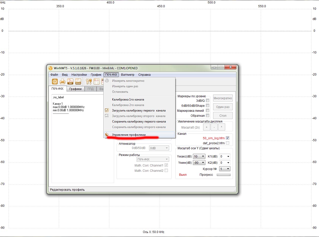

Коллеги, осваиваю NWT 500. Подскажите профили для измерений в заданном диапазоне где то есть готовые или их каждый сам себе создает? Если сам то как правильно выбрать границы ГКЧ ну скажем для проверки ДПФ на 80 метровый диапазон ? Верхняя и нижняя границы качания ?

Профили создаются, редактируются на свой вкус и цвет, и удаляются, вот тут:UT5ULJ писал(а):Коллеги, осваиваю NWT 500. Подскажите профили для измерений в заданном диапазоне где то есть готовые или их каждый сам себе создает? Если сам то как правильно выбрать границы ГКЧ ну скажем для проверки ДПФ на 80 метровый диапазон ? Верхняя и нижняя границы качания ?
