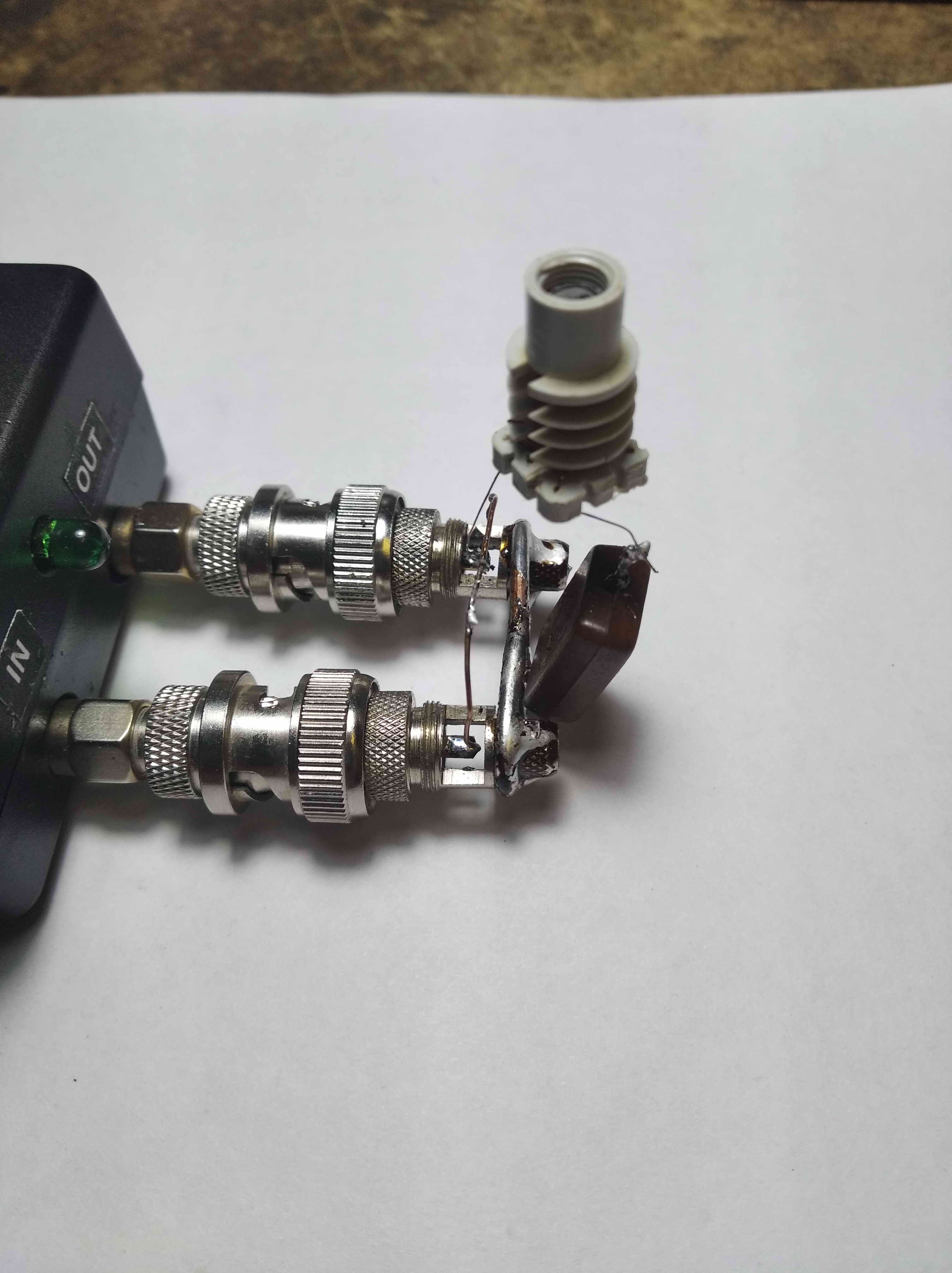

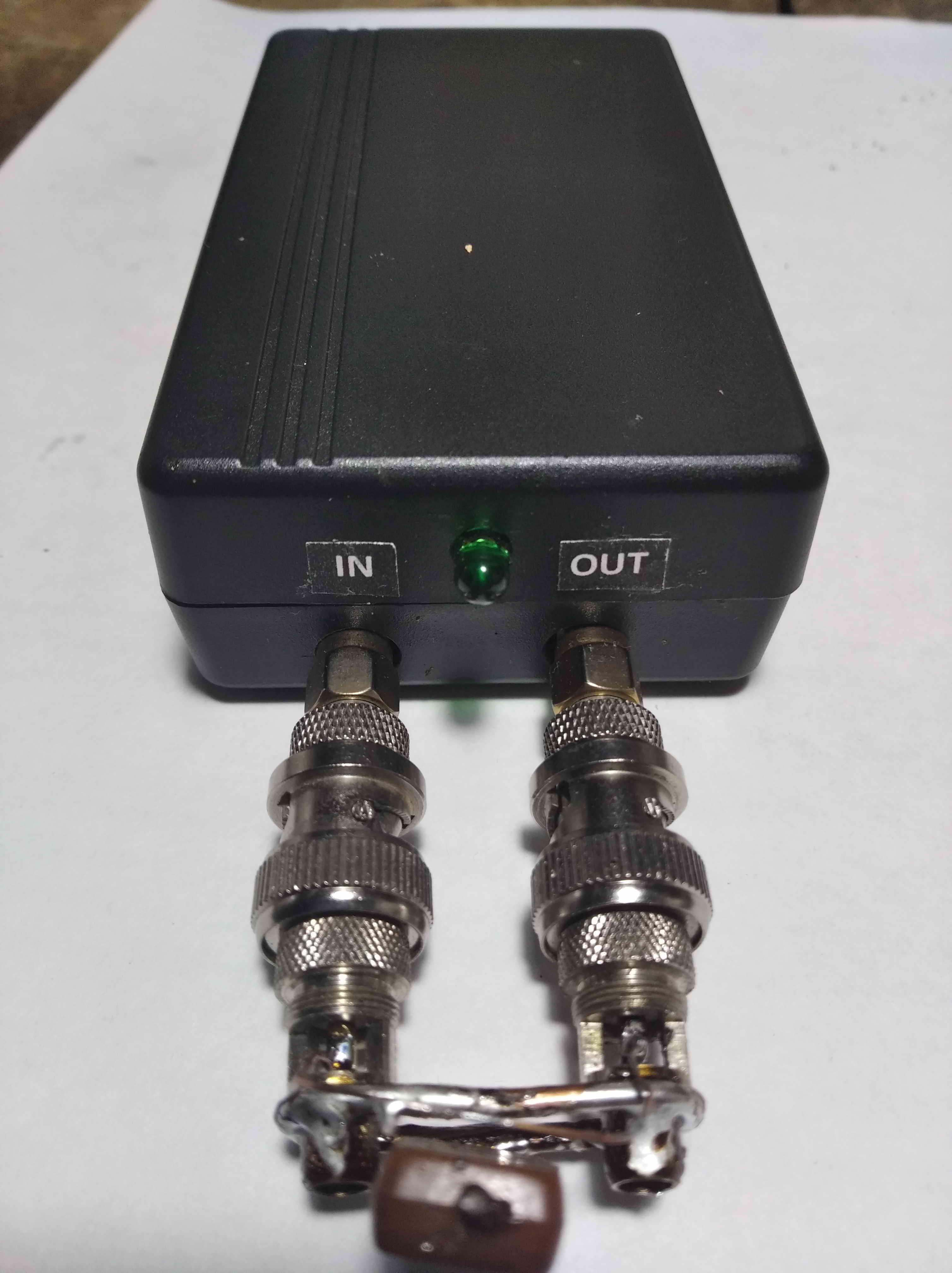

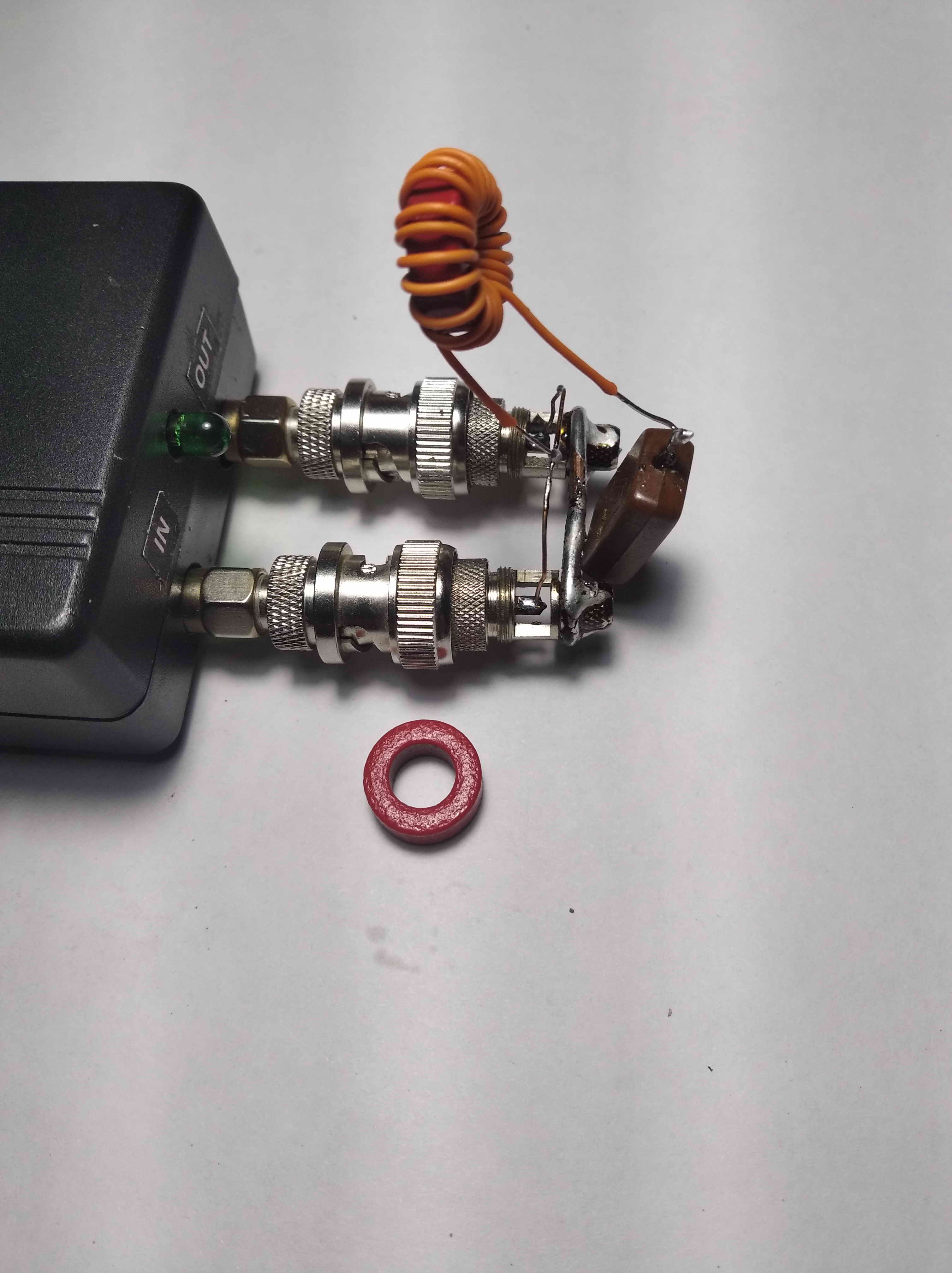

Прочитал Вашу статью, сделал к своему мини - NWT простой стенд и премерял все попавшиеся под руки катушки.
И получил не совсем понятный результат. Стандартные катушки на каркасах ПЧ от советеских приёмников, вполне укладываются в необходимые параметры, а вот контура намотанные на высокодобротных сердечниках (кольца Амидон, серебро на фарфоре) показывают "добротность" меньше 10. :cry:

Причины могут быть как в неправильно проведённой калибровке, так и в прямом , в обход контура, прохождении ВЧ сигнала на вход детектора из-за длинных проводов. Чтобы конкретнее ответить на Ваш вопрос, нужно больше информации - какой вариант NWT, как проводили калибровку, какие катушки (индуктивность и емкость контура) и на каких частотах проводили измерения, и хорошо бы выложить фото Вашего стенда и графики таких измерений.

ОК. По порядку.
NWT самый простой от UR5FFR.
http://analogtrx.com/SMF/index.php?PHPS ... opic=299.0
Каркас
Каркас
Кольцо
Кольцо
pico_NWT
pico_NWT

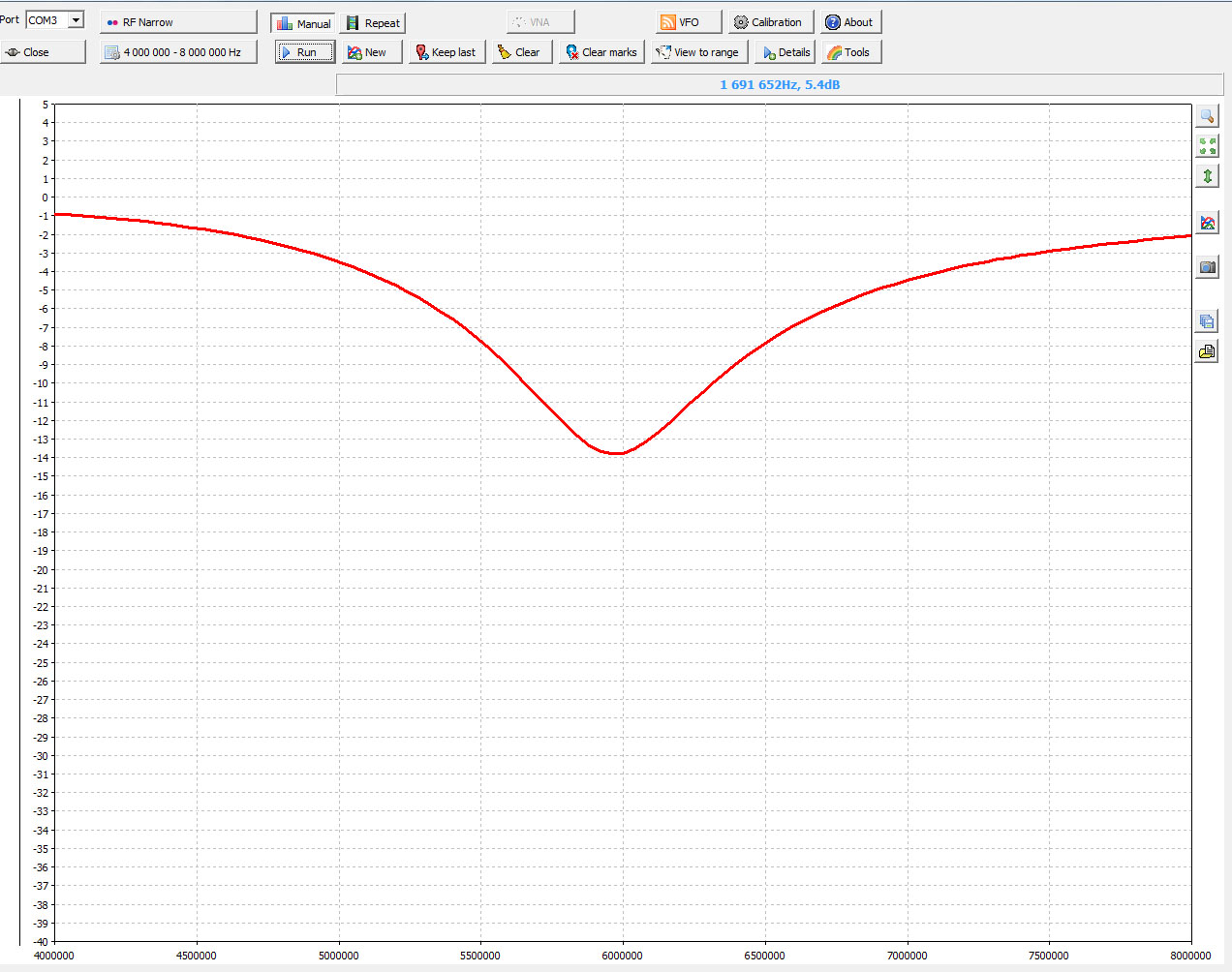

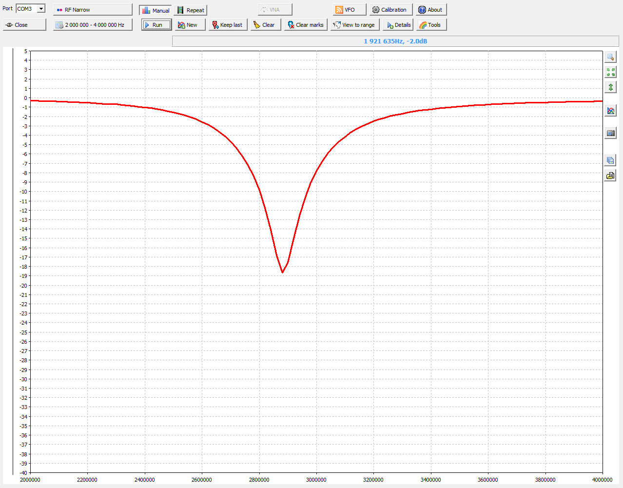

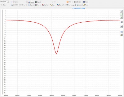

Графики.
Кольцо
Кольцо
Каркас
Каркас
Сообщения: 5181
Re: Измеряем r, а заодно L и Q при помощи… NWT или nanoNVA
Добротный стенд получился. И должен хорошо работать.

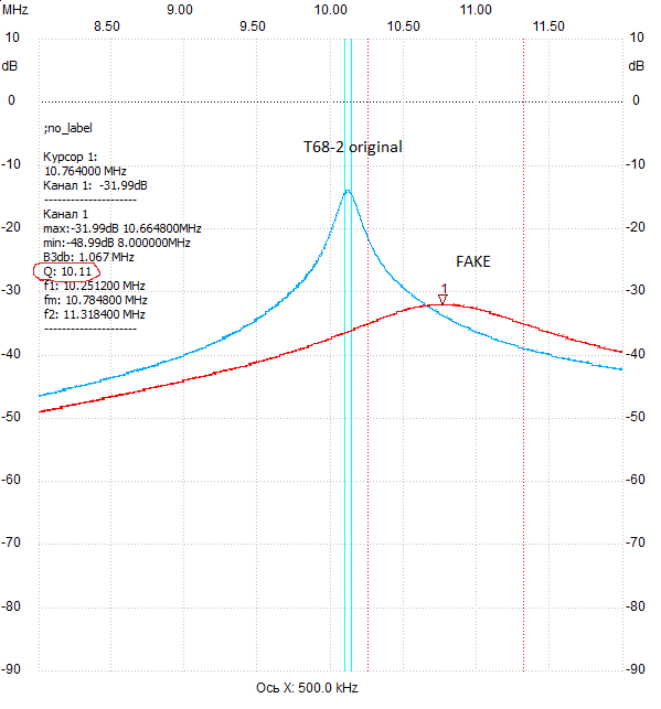

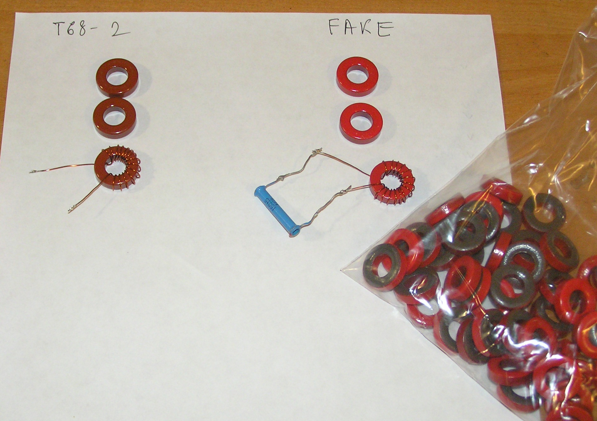

Причина, насколько я вижу, совсем в другом.
Кольца яркокрасного цвета - это отнюдь не Т50-2, Они предназначены для дросселей в цепях питания и имеют большие потери - у них реальная добротность примерно 8-10, так что стенд у Вас показывает правильно. Я на таких, купленных в одном из крупных украинских радиомагазинов, в своё время обжёгся, пришлось спорить и доказывать, что это не Т68-2 и проводить сравнительные испытания
