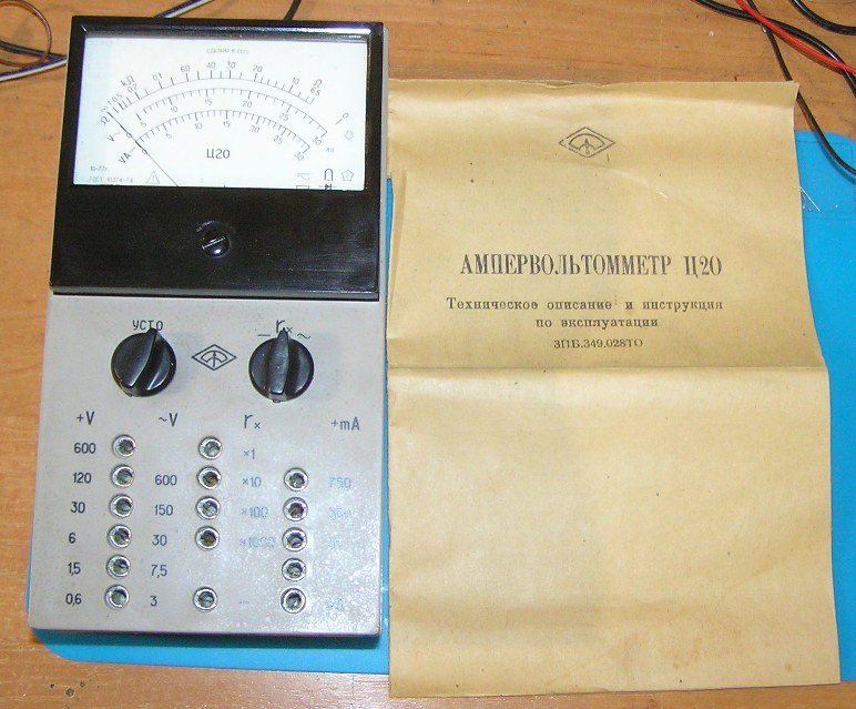

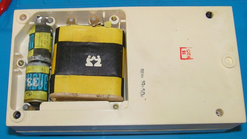

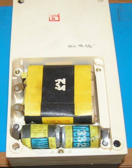

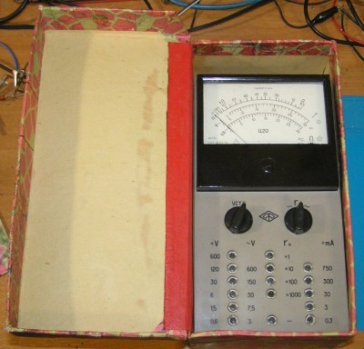

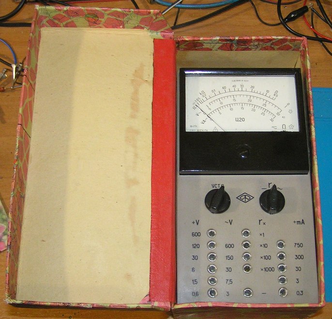

Недавно мне удалось приобрести авометр Ц-20 выпуска март 1977 года в родной коробке, с документами. Прибор полностью исправен и под пломбами. Каково же было моё удивление, когда вскрыв батарейный отсек, я обнаружил там непотёкшие родные батарейки. Квадратная батарейка выпуска январь 1977 года, а оба элемента 332 вообще декабрь 1976 года!
Несмотря на почтенный возраст (48 лет!!!) батарейки оказались в почти рабочем состоянии (ЭДС у квадратной был порядка 4,2в, а у 332х - 1.4в) и мне даже удалось корректно измерить сопротивление резисторов на пределах х100 и х1000. Вот как умели же делать в батарейки СССР!

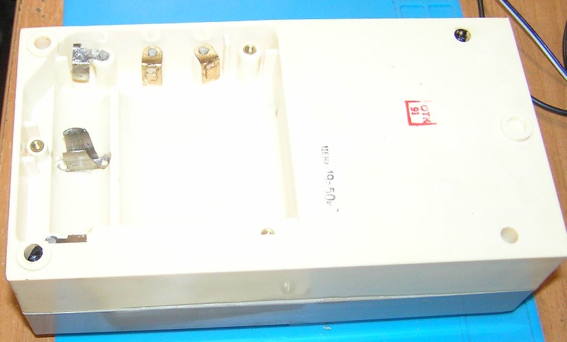

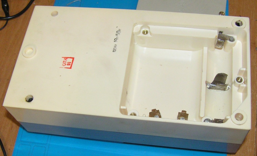

Фото этой капсулы времени
прилагаю. К сожалению я не догадался сделать фото батарейного отсека до профилактики и смазки контактов техническим вазелином.

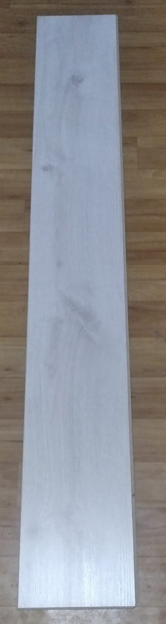

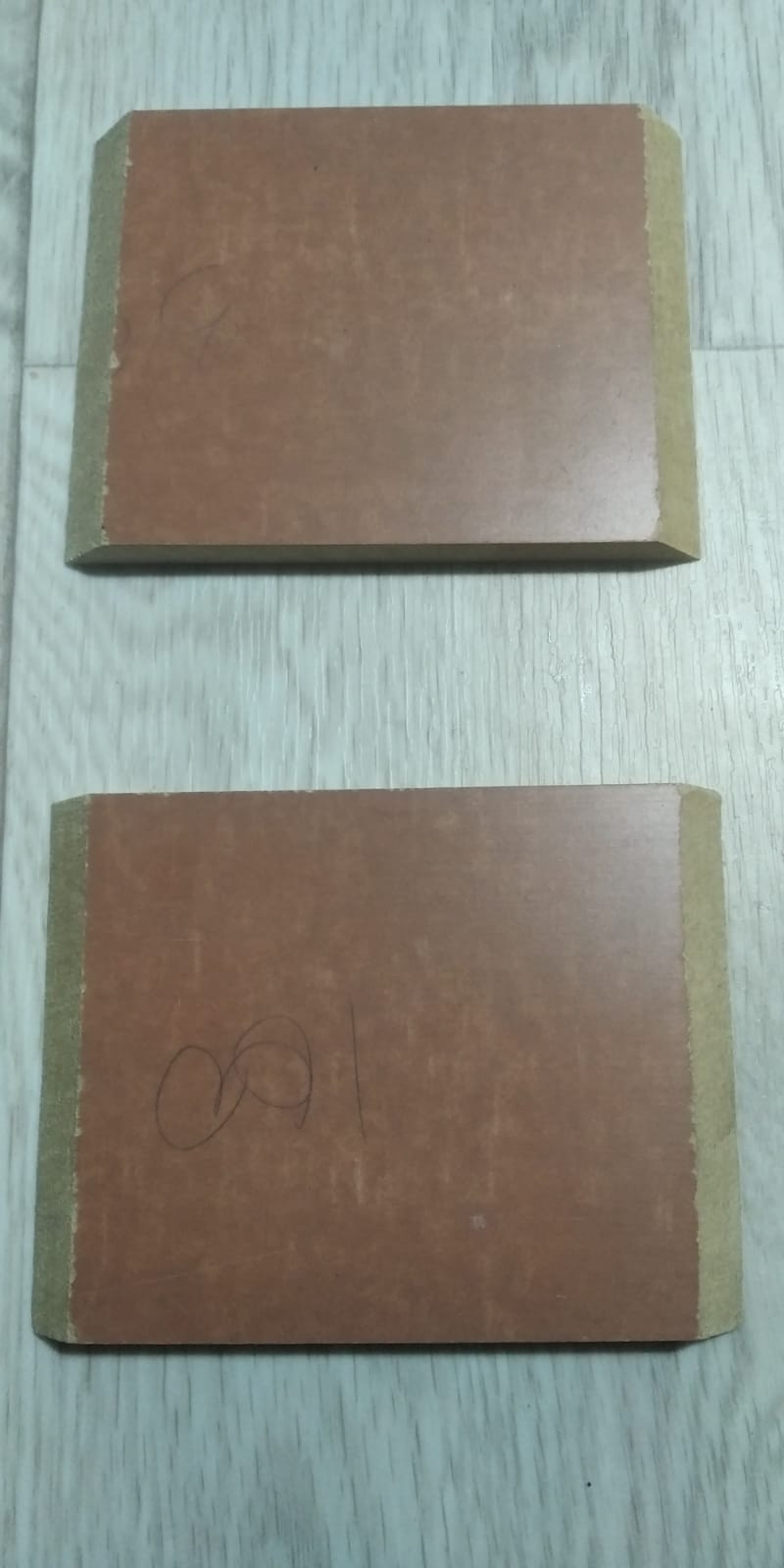

И так поехали.
Для начала я приобретаю в строительном магазине доску напольную из ламината. Мне это стоило 1,5 доллара.

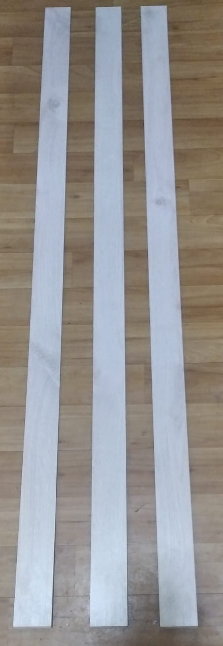

Затем эту доску, я отношу в столярную распиловку. Там мне её пилят или на 2, или на 3 полосы, предварительно срезав боковые замки. Получаются заготовки шириной или 90 мм. или 63 мм.
Это мне стоит от 0 до 1 доллара, в зависимости от настроения распиловщика.

Так, как они не хотят заморачиваться с нарезкой углов под 45 градусов, то приходится идти ещё в одну мастерскую и платить ещё 1-2 доллара, за углы.
