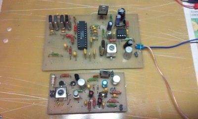

Здравствуйте Сергей Эдуардович! Решил перебирать "Малыша" на 80-40-20 м. Не могли бы Вы ответить на два вопроса?
1.Выход с ГПД на смеситель нагрузить на резистор 51Ом и через С подать сигнал на 21или на 22 ножку МС 150-200 мВ эф., как выставить это напряжение?
2. Это напряжение выставлять без нагрузки или нужно подключать к МС?

Выход ГПД нагрузите резистором 100 Ом и с него через разделительный керамический конденсатор 10-47 нФ подайте сигнал на МС3362. 200м Вэфф на нём выставляется подстроечником R7.

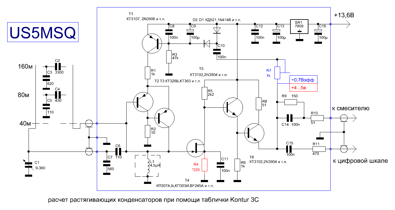

Здравствуйте Сергей Эдуардович! Собрал новый ГПД. Подскажите пожалуйста, куда подключать 0VT1 к Вашей ЦШ. У прдыдущего ГПД большое Ссх.

Здравствуйте Сергей Эдуардович! Никак не получается ГПД с варикапами. Знаю L, Ссх., подключаю варикап к контуру через С=0.1 мФ, замеряю F мак. и F мин. ГПД, пересчитываю Смак. и С мин ёмкость варикапа, просчитываю С сопряжения, ёмкости подбираю Вашим прибором, замеряю диапазон частот ГПД. Нижняя частота практически совпадает с расчётной, верхняя частота раза в два выше. Приходится либо уменьшать напряжение на варикапе, либо подбирать С сопряжения. Если ставлю КПЕ, всё получается. Не могли бы Вы дать схему для проверки ёмкости варикапов? Я нашёл вот такую :
Можно поставить пару стабилитронов и переключать питающее напряжение на 6 и 9 В. или вместо стабилитронов поставить делитель напряжения? А не нужно ли добавить в минус R2 резистор 4,7К ?

Универсальный мультитестер транзисторов на малых значениях емкостей (единицы и десятки пФ) может давать большую погрешность, так что к его показанием надо относиться без фанатизма...
Собственно я не вижу здесь никакой проблемы. Если нижний край перестройки по частоте совпадает, то верхний подгоняете до требуемого либо уменьшением управляющего напряжения. либо, что предпочтительнее, включением параллельно варикапу конденсатора, можно подстроечного.
