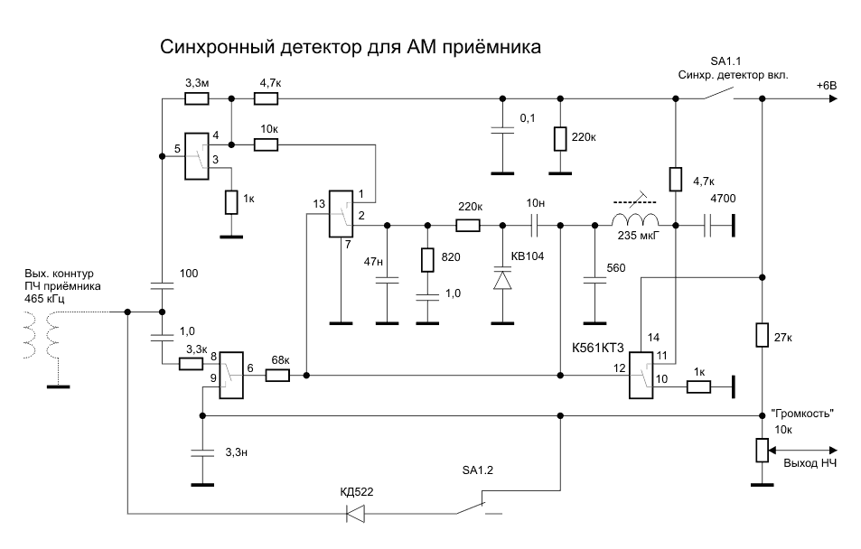

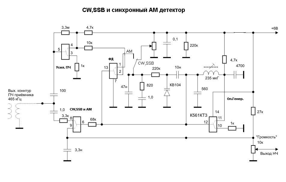

Сергей, а насчёт этого решения что скажете?
Автора вы наверняка знаете (или читали его посты, или слышали/видели, или...) по р/л порталу (форуму) CQHAM...

Сообщения: 5197
Re: AM/SSB детектор Лаповка
А это те самые удачные исключения из правила, реально красивые схемные решения - настоящие шедевры конструкторской мысли!

И сдаётся мне, что м/с К561КТ3 лучше заменить на буржуйскую CD4066.
Сергей, - в этой схеме реально опорник перетянуть на частоту, скажем, 10,7 МГц?
Сообщения: 5197
Здесь К561КТ3 применяется в нестандартном включении, так что я бы не не стал безоглядно рекомендовать её замену - только эксперимент покажет. Рабочие частоты схемы с указанными номиналами не более 500 кГц, да и то вероятно потребуется подстройка/подбор номинала 68кОм в фазосдвигающей цепи.
