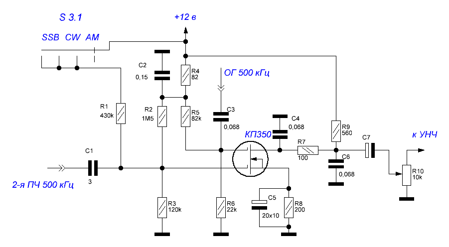

День добрый.
В приложении схема AM/SSB детектора Лаповка из его конструкции "Базовый приемник КВ радиостанции", журнал Радио №4 за 1978 год.
Автор писал, что в показанном на схеме положении переключателя S 3.1 (режим АМ), каскад на КП350Б работает как детектор АМ сигналов и его режим работы задается по первому затвору
резисторами R2=1М5 и R3=120К. При переключении переключателя S 3.1 в режимы CW и SSB параллельно резистору R2=1М5 подключается резистор R1=430К и этот каскад уже работает как SSB детектор.
Вопрос!!! Как вместо КП350Б применить КП327, и возможно ли это вообще.

Здравствуйте Игорь.
Прежде всего хочу отметить, что схема AM/SSB детектора Лаповка, не смотря на определённую схемную красоту, не самое удачное решение, поскольку соткано из компромиссов: и АМ детектирование "туповато" и SSB детектор имеет крайне низкую защищённость от детектирования мешающих АМ сигналов. Первое компенсируется очень большим усилением трактов ВЧ/ПЧ, а второе - повышенной селективностью трактов ВЧ/ПЧ и узкой полосой пропускания ЭМФ. В этом плане мне больше импонирует AM/SSB детектор Полякова из приемника коротковолновика - наблюдателя (ж.Радио, 1976, №2).
но вернёмся к Вашему вопросу.
КП350Б без подачи смещения на 1й затвор практически заперт. В режиме АМ на 1й затвор подаётся небольшое смещение, приоткрывающее транзистор и переводящее его на начальный, сильно нелинейный участок ВАХ, за счёт чего и происходит более-менее нормальное детектирование АМ. Чтобы запереть КП327Б, но его 1й затвор нужно подать запирающее напряжение порядка -1..-2в или, что в данное схеме сделать проще, - подать положительное напряжение +1...+2в на исток, поставив между напряжение питания и истоком резистор соответствующее номинала - его номинал подбирается по наиболее эффективному детектированию АМ. А в режиме SSB это резистор просто отключить.
Но насколько эффективна замена КП350Б на КП327 покажет только эксперимент

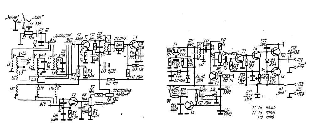

Спасибо за развернутый ответ. Ну, раз этот AM/SSB (Из журнала Радио 1978/4) детектор соткан из сплошных компромиссов, тогда не буду и тратить время на него.
Детектор Полякова из Радио 1976/2 я конечно же видел.
Но где то читал что в нем после детектирования АМ сигнал по уровню чуть ли не в разы меньше SSB сигнала. Или не обращать на это внимание?
В общем, пока что продолжу поиски подходящего варианта AM/SSB детектора.

RJ писал(а): Детектор Полякова из Радио 1976/2 я конечно же видел.
Всё так и есть, коэф. передачи диодного АМ детектора в разы меньше типового детектора SSB, а при малых уровнях - разница достигает десятков раз. Для выравнивания выходных уровней в том же приемнике Полякова предусмотрено переключение усиления тракта ПЧ.

Тысячу раз видел схему приемника Полякова из Радио №2 за 1976 год. Но поскольку у меня не было тогда трех штук пьезофильтров,эту схему я просматривал бегло и даже не удосужился почитать описание.
В результате пропустил тот факт, что Поляков предусмотрел переключение усиления по ПЧ для АМ и SSB режимов.
Благодарю, что ткнули носом)))
Кстати, я много позже повторил уже более продвинутый вариант этого приемника. Но уже поставил туда ЭМФ.
Во втором варианте Поляков применил тот же АМ/SSB детектор, но усилитель ПЧ был уже иной. И переключения усиления по ПЧ уже не было. Да мне тогда режим АМ был и не нужен.
Схема второго варианта в приложении.

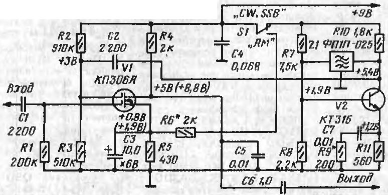

Игорь, - взгляните на это:
Автор - Игорь Нечаев, публикация - в ж. "Радио" №2 за 1982 г., стр. 24.

Видел я эту схему. Но, видимо, это вариация все того же Лаповка...

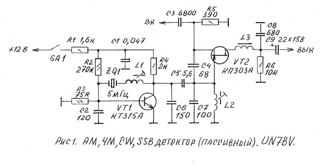

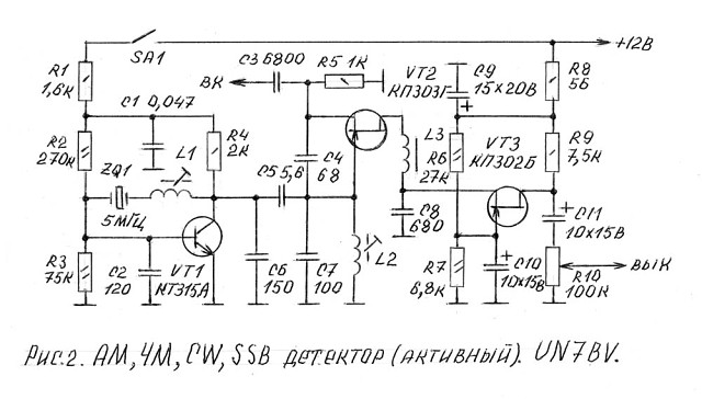

Что скажете касательно многомодовых демодуляторов авторства Владимира Рубцова (UN7BV)? Имеют "право на жизнь"?
