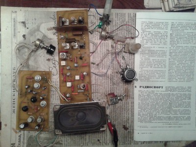

Сергей Эдуардович, здравствуйте! Подскажите пожалуйста в чем может быть причина? Подал питание на плату, чтоб проверить и если что выставить режимы на транзисторах! В режимы не попадаю... Подбираю резисторы и получается следующая ситуация! По схеме R2 200к , напряжение очень завышено на эмитере! Я его догнал аж до 600к , чтоб добиться 2 вольта! Такая же ситуация и с R10 82к его я заменил на 122к чтоб было 5 вольт. R18 200к попадаем в 3,15 в. Чтоб немного поднять до 4х приходится 330к впаивать! Приемник потребляет 6,4 ма . Транзисторы использовал ГТ322. Т7 и Т8 не использовал. Хочу подключить унч отдельно! Понимаю что Разброс в номиналах резисторов такой быть не может! За ранее большое спасибо!
Добавлено: 12 дек 2017, 16:14
Всё нормально... Просто, судя по результатам, почти Ваши транзисторы имеют, вероятно, большее усиление, чем у автора :)
А Т1 похоже имеет повышенный обратный ток коллектора, его я бы заменил на более удачный экземпляр

Спасибо большое за ответ! Транзисторы когда-то были выпаяны из разбитого толе океана толе из подобного приемника! По поводу Т1 , я пробовал и П416Б применить с ним примерно такая же ситуация! Очень большое отличие номинала резистора R2 от схемы. В общем раз вы говорите, что все нормально... тогда продолжаем сборку и настройку. Сергей Эдуардович, еще вопросик по поводу УНЧ. Можно ли применить унч от громкоговорящего приемника?
Добавлено: 12 дек 2017, 17:54
Конечно можно, он (УНЧ) для этой цели и разрабатывался :)

Сергей Эдуардович, здравствуйте! Вот хотелось бы Ваше мнение услышать по поводу УНЧ на германиевых транзисторах! Если с движка регулятора громкости R16 приемника, подавать сразу на унч ? Сигнала хватит или нужно предварительный каскад ставить?
Добавлено: 13 дек 2017, 09:30
Так делать не стОит. т.к. усиления по НЧ уменьшится на порядок и будут заметные на слух искажения.
своё мнение я уже высказал в статье: если хотите получить качественный мощный звук, то применяйте этот УМЗЧ только как "умощнитель" телефонного выхода.

Сергей Эдуардович, доброго вечера! Вот спаял унч на германиевых транзисторах. Режимы все выставил работает унч нормально! Подскажите пожалуйста правильно ли я его подключаю к приемнику? В схеме приемника убрал выходные транзисторы ,а переменный резистор R16 5,1к заменил на постоянный . Сигнал для унч подаю с точки соединения R15-R16. Это правильно или нужно как- то по другому? Унч с приемником работает Но при приеме очень мощных АМ станций когда громкость больше половины временами наблюдается возбуд ! Нужно или громкость уменьшать или резистор в антенне крутить!
