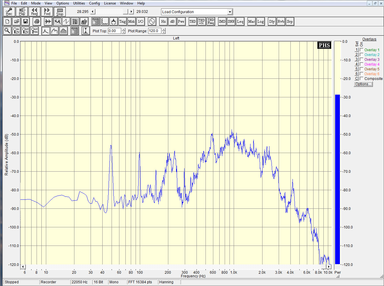

Собственно ничего криминально в Вашем сигнале нет.
Может быть только не слишком крутые скаты у АЧХ.
Для более объективной оценки, запишите звук просто пустого эфира, без сигналов радиостанций.

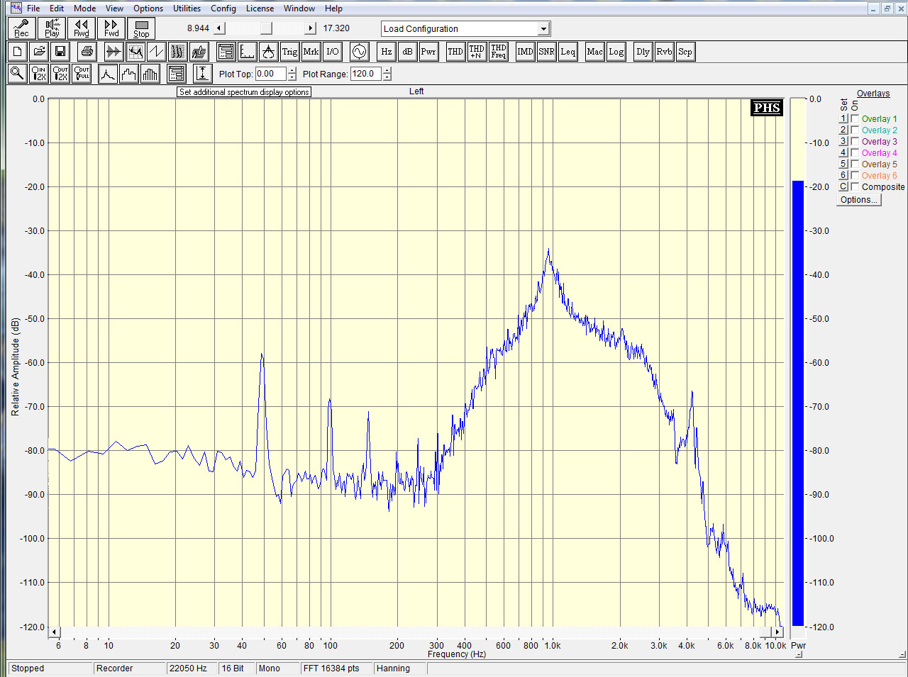

АЧХ Вашего трансивера.
Странный пик на 1 кГц.

По поводу боковой. Сегодня заменил L13 на выходной транс от приёмника и чуть убавил усиление УВЧ, в итоге получил подавление боковой около 10дБ.
Правда не знаю ту ли боковую подавил. Я правильную боковую подавил?...
Судя по картинке, подавлена нижняя боковая, а реально нужно сделать наоборот - подавить верхнюю.
Для изменения боковой перебросьте на 180 градусов концы или ВЧ или НЧ фазовращателя.

Заменил сегодня L13 на первичную обмотку трансформатора ТОТ-12, индуктивность первички как раз 1Гн.
Микрофонный эффект сразу исчез, а после того как перебросил концы НЧ фазовращателя на 180 градусов, стало вообще замечательно.
Подавление боковой чуть возросло и звук эфира стал мягче, бубнёж стал разборчивей.
Теперь трансивер заслуживает на жизнь, скорее всего без смены боковой, так как малой кровью тут не обойтись, режимы при переключении всё равно надо подстраивать.
