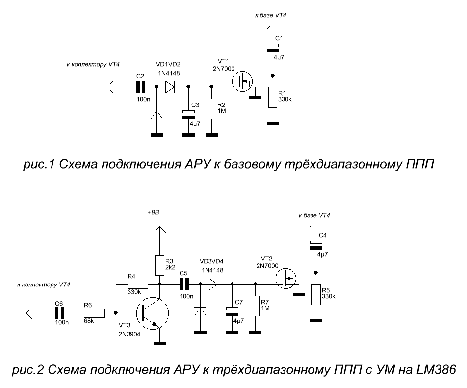

Здравствуйте Сергей Эдуардович! Схема УНЧ + LM работает прекрасно! Не могли ли Вы добавить к этой схеме АРУ?(Рекомендую не изобретать паровоз на сайте http://us5msq.com.ua/forum/viewtopic.php?f=10&t=143)
Здравствуйте, Михаил.
Возможные варианты подключения к этому ППП простой АРУ в приложении
Сергей Эдуардович! Когда же Вы всё успеваете?
