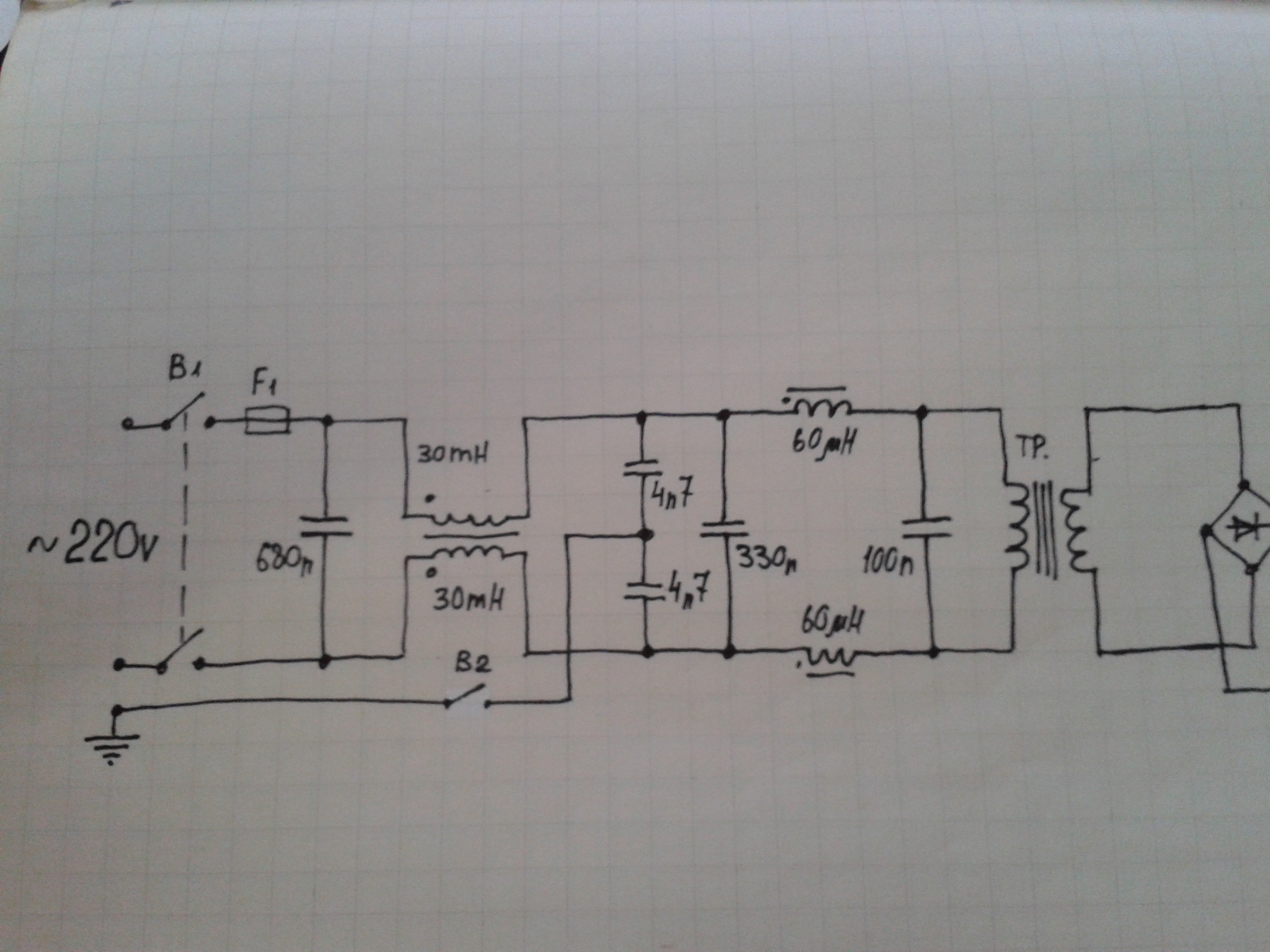

У меня вот такой фильтр, перед трансформатором.
Владимир, 73!

А дросселя и катушечку готовые брали как в статье или мотали сами ?

said-97 писал(а):А дросселя и катушечку готовые брали как в статье или мотали сами ?
Мотал сам, на нч кольцах 2000 нм и выше, можно взять готовые. А можно заказать здесь уже готовый фильтр у Сергея Эдуардовича.
