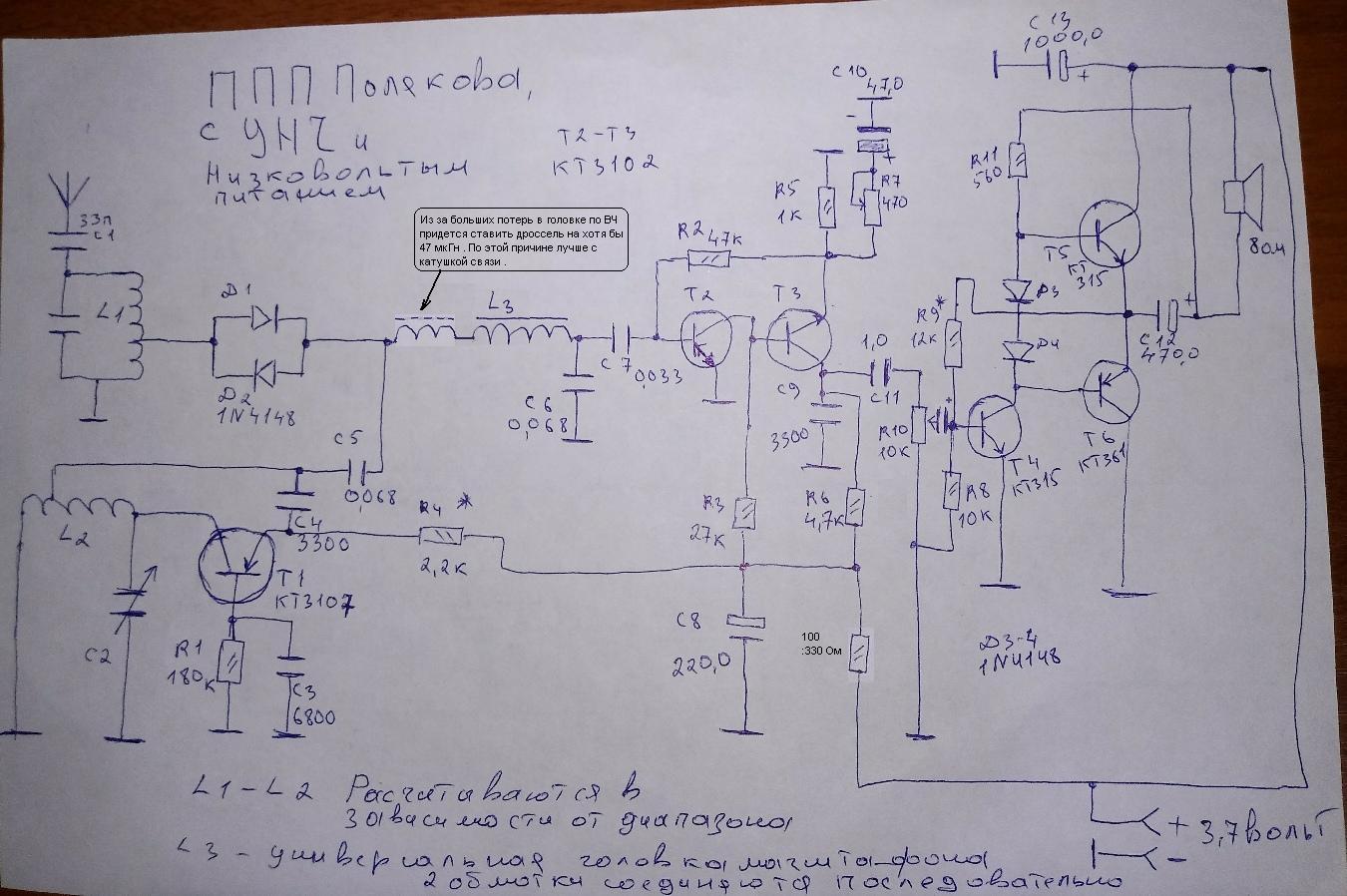

ham писал(а):Всем большой привет, вроде закончил приемничек, результат на видео
https://youtu.be/Ea-AHcET5Jc
Схема что получилось у меня ниже на фото, извиняюсь на компьютере рисовать не умею.
Ребята несколько вопросов по этой схеме. Намоточные данные контуров такие же как в Радио №1 2003, а отвод L1 где и сколько делать. И в гетеродине нет растягивающих конденсаторов, каков тогда номинал С2?
Схема вот эта.

g-zm писал(а):Схема вот эта.
Так в точке соединения катушек магнитной головки надо же еще один конденсатор на землю...
Может и надо, да у меня другой вопрос был, не подскажешь!?

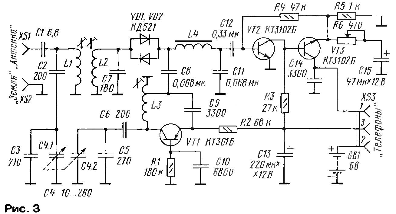

Сообщение RJ »
g-zm писал(а): Может и надо, да у меня другой вопрос был, не подскажешь!?
Что там подсказывать?? Я делал такой же приемник. Работал замечательно.
Схему брал из этой вот статьи: https://us5msq.com.ua/gromkogovoryashhi ... nzistorax/
Там немножко по другому-вместо отвода, катушка связи. И в статье все расписано от А до Я..
Поэтому, рекомендую именно вариант из статьи по ссылке выше.

Сообщение g-zm »
Я собрал вот эту схему, всё работает хорошо, на кусок провода 7-8 метров проложенного по чердаку частного дома принимал станции ~ за 500 км. Но вопрос был выше по похожей схеме, но с некоторыми изменениями.

g-zm писал(а):
И не забыть конденсатор в разрыв движка переменного резистора регулятора громкости поставить . А также выставить подбором резистора R9 в базе Т4 половину питания на эмиттерах Т5 Т6

g-zm писал(а):
И не забыть конденсатор в разрыв движка переменного резистора регулятора громкости поставить , в разрыв питания слабосигнальной части поставить резистор в 100 или 220- 330 ОМ . А также выставить подбором резистора R9 в базе Т4 половину питания на эмиттерах Т5 Т6 . Что то сообщение отпечаталось два раза после правки :oops: :oops:
