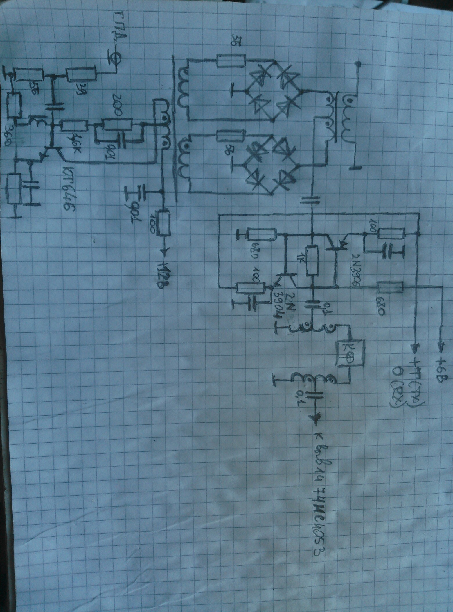

Добавил изменения. Двойной смеситель от дружбы м, далее реверсивный каскад от Клопика, далее КФ, с него на вывод 14 74 НС4053. Избавляемся от одной пары sa612&74HC4053. Я соединил платы проводками и испробовал. Все работает. На выходе смесителя 0.45 в без нагрузки. Можно поставить кп903? Как это повлияет на динамику?
Alexander 71
Сообщения: 33
Зарегистрирован: 20 фев 2019, 04:38
Re: Трансивер STEP
Сообщение Alexander 71 »
Фото схемы не очень хорошо, из описания должно быть понятно.
