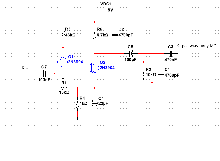

Добрый день. Помогите разобраться, где режет низкие частоты. УМ на TDA1056A, собранный полностью по схеме из datasheet.

Sl писал(а):Добрый день. Помогите разобраться, где режет низкие частоты. УМ на TDA1056A, собранный полностью по схеме из datasheet.
У меня в таком предварительном усилителе при R3=20 кОм, R1=390 кОм. По идее при R3=43 кОм R1 должно быть близко 1 МОм.
А С2 здесь зачем? Наушников то нет...

Romm, схема не моя, а взята из конструкции обсуждаемой в этой ветке. УНЧ прекрасно работает с теми номиналами резисторов которые указаны на схеме.
Конденсатор С2 шунтирует коллекторную нагрузку, тем самым ослабляет шумы транзисторов стоящих после ФНЧ.

Срез получается где в районе 1КГц .При увеличение С7 до 22 uF спад смешает в район 400 Гц. Ток первого транзистора 0.16 мА.
