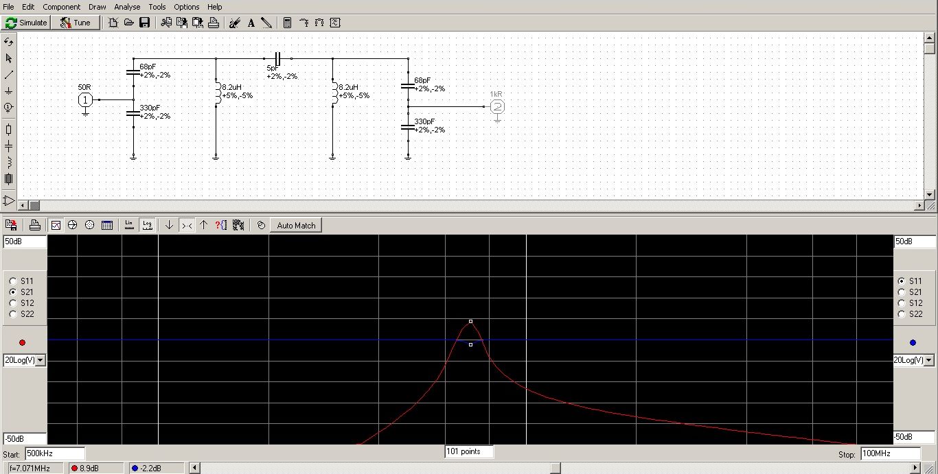

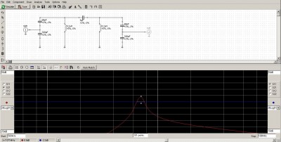

Потом я спаял Лидию-80, только сделал её на 40 метровый диапазон.
У меня были индуктивности 8,2 мкГн и я решил рассчитать в RF симуляторе фильтр.
Так то приёмник работает хорошо, но появился интерес посмотреть фильтр (да и не только) уже прибором.
В общем заказал NWT у китайцев. Пока прибор в пути, решил для него щуп и ам- модулятор спаять.
А дальше буду разбираться.
