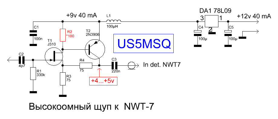

Хотелось бы увидеть подобную статью о настройке транзисторного радиовещательного приёмника, например ВЭФ317 при помощи NWT-7 с высокоомным пробником. Особенно интересна настройка ФСС: контура надо шунтировать резисторами по очереди и наблюдать АЧХ каждого контура или

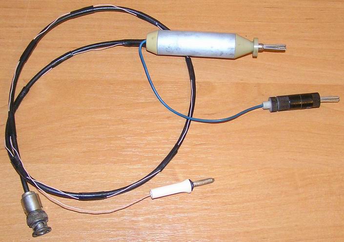

2. Важно при этом поддерживать амплитуду испытательного сигнала в 2-3 раза меньше напряжения открывания кремниевого p-n перехода, т.е. не более 0,2-0,3 В. В зависимости от варианта NWT выходное напряжение может быть от 0,3 до 1 Вэфф (амплитуда соответственно 0,5 и 1,4 В), да и некоторые ВЧ пробники, например такой, как применяю я(см. приложение), могут усиливать сигнал в 2-3 раза. Поэтому при такой "холодной" настройке надо следить, чтобы пики на графике наблюдаемой АЧХ не превышали -20 дБ.

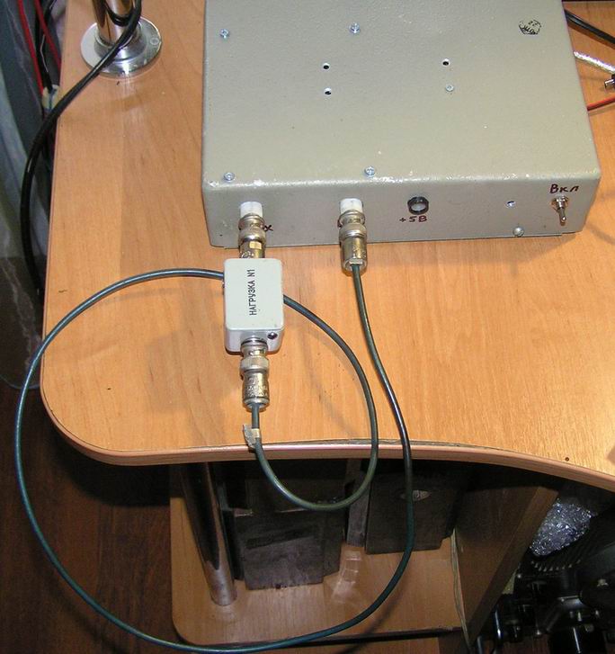

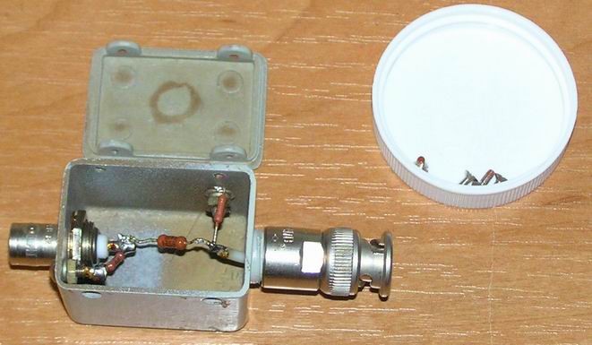

При помощи NWT можно полностью и очень точно настроить практически любой приемник, если дооснастить его помимо высокоомного пробника внешним аттенюатором на -40дБ, что необходимо для полноценного тестирования АЧХ УВЧ и ПЧ приемников, оснащённых не отключаемой АРУ. У NWT слишком большой уровень (с моём экземпляре максимальный 0,3 Вэфф, но часто встречается вариант NWT с 1 Вэфф на выходе, а штатный аттенюатор имеет всего -50дБ, т.е. имеем выходной уровень порядка 100-300 мкВ, а нужны единицы мкВ). Поэтому я озадачился изготовлением внешнего аттенюатора и приобрёл на радиорынке прибамбасину под названием "Нагрузка №1", имевшую подходящий корпусок, и разместил там резисторы аттенюатора (П-образный, по расчёту RFSIM99 резисторы 51 ом и 2,5 кОм).
В общем, получилось дешево и сердито (см. фото). Чего и Вам советую.

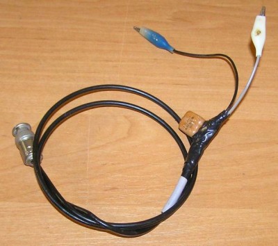

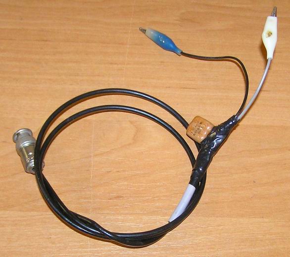

При настройке приёмника мы будем использовать NWT в четырёх испостасях: АЧХ-метра, анализатора спектра, ВЧ миливольметра и генератора образцовой частоты. Кроме самого NWT для проведения работ нам потребуется высокоомный пробник, внешний аттенюатор на -40 дБ и самодельный измерительный 50-омный кабель, имеющий с одной стороны стандартный BNC разъём (для подключения к выходу NWT), а с другой – нагрузочный резистор 51 ом с разделительным конденсатором 10 нФ, к которым подсоединены зажимы типа «крокодил»(см. фото). Такой кабель очень удобен при настройке и измерениях, проводимых с ГСС, имеющих 50-омный выход и я давно применяю такой не только с NWT , но и Г4-102, Г4-116, универсальный прибор коротковолновика и т.п.
В общем, пока я подготовлю подробное описание методики настройки рекомендую и Вам подготовить описанные выше принадлежности. :)

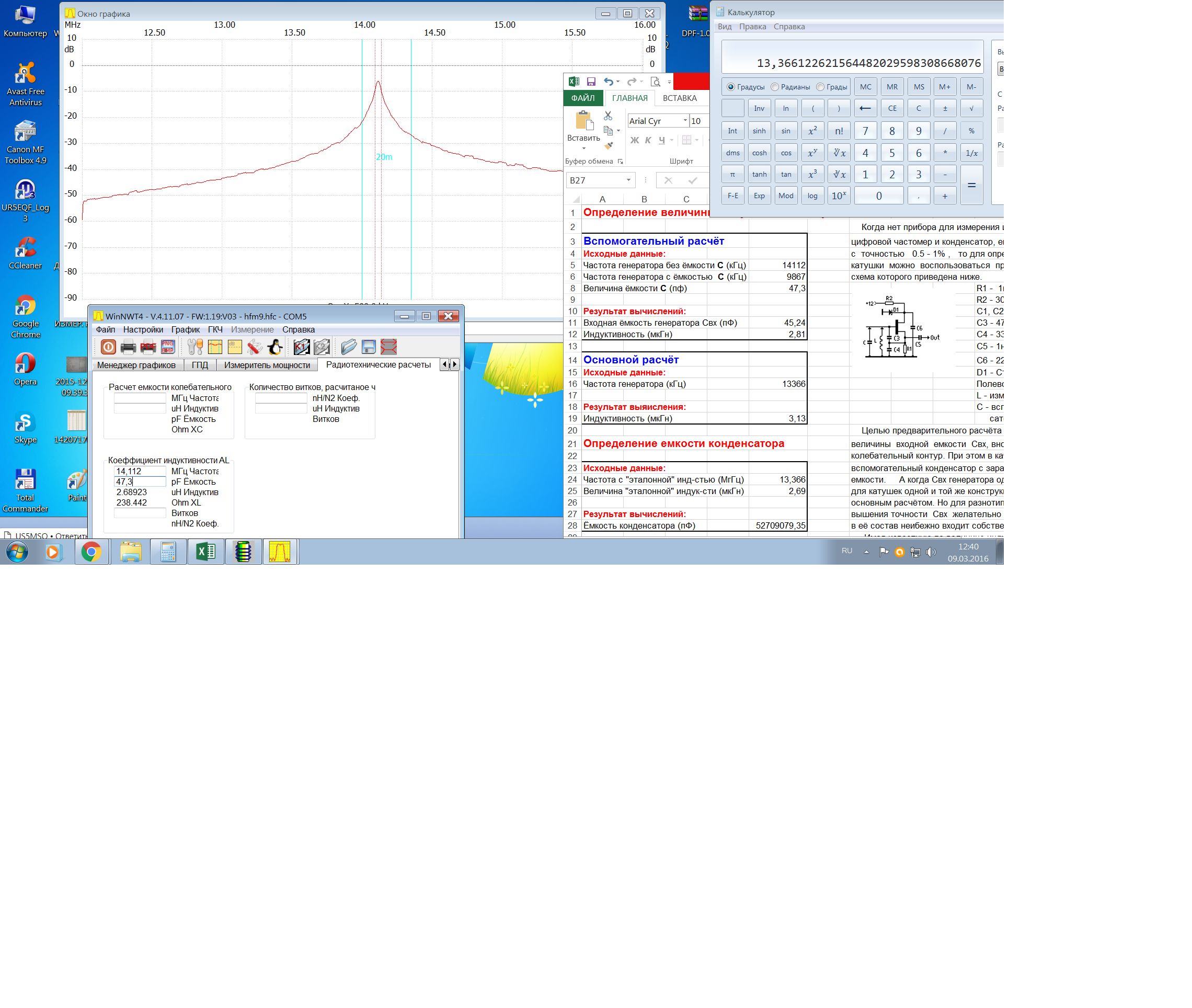

Сергей Эдуардович, добрый день. Сегодня провёл новые измерения[img]
[/img] и понял, что ёмкость "измерил" по надписи на корпусе (48.9 вместо47пф). Теперь измерил цифровым LCметром,а дальше NWT + щуп-приставка просканировал контур+ формула поправки, определил частоту, и с помощью прог. mix10 определил ёмкость щупа=5.4пф. Подскажите,что делаю не так? Берут сомнения в правильности моих измерений. При измерении с помощью "Приставка для измерения индуктивности и ее применение..." без ёмкости и с ёмкостью - результат L=2.6мкгн.

US7ILY писал(а): ...Подскажите,что делаю не так? Берут сомнения в правильности моих измерений...
Да вроде теперь всё сделано правильно, что именно Вас смущает?

US7ILY писал(а): Правильно ил я посчитал ёмкость щупа? Спасибо за разъяснение.
Правильно. 5,4 пф очень близко к тому, что получилось у меня (4,9-5 пФ).
