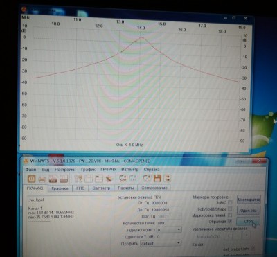

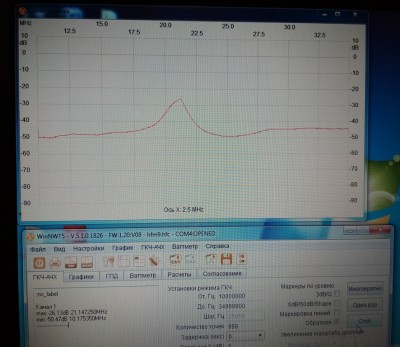

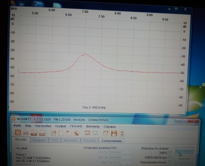

Здравствуйте, да вы правы, чудес не бывает :)
Заметил экран катушки приводит к снижению индуктивности катушки.
Индуктивность катушки с одетым экраном и полностью вкрученным сердечником у меня составляла 1,05мкГн и 10 витков.
Перемотал катушку L2, на нижних два ряда уложил по 4 витка, на другие два по 3 витка, итого получилось 14 витков.
Катушка L1 2,5 витка.
Индуктивность теперь регулируется в пределах 1,1-1,5мкГн.
Настроил входной контур и ПДФ приемника, вот что получилось:
21МГц
21МГц
21МГц
14МГц
14МГц
14МГц
7МГц
7МГц
7МГц
Что скажете?
И заметил, когда настраивал ПДФ то вся регулировка осуществляется конденсаторами С2 и С1, регулировка конденсаторами С15, С14 сильной регулировки не дают.
Добавлено: 29 янв 2019, 09:53
Вот теперь нормально. Но это только первичная настройка ПДФ, не учитывающая реактивности антенной цепи и емкости временно отключенного смесителя.
При подключении реальной антенны ПДФ на всех диапазонах придётся немного подстроить по максимуму эфирных шумов в средней части диапазона.
