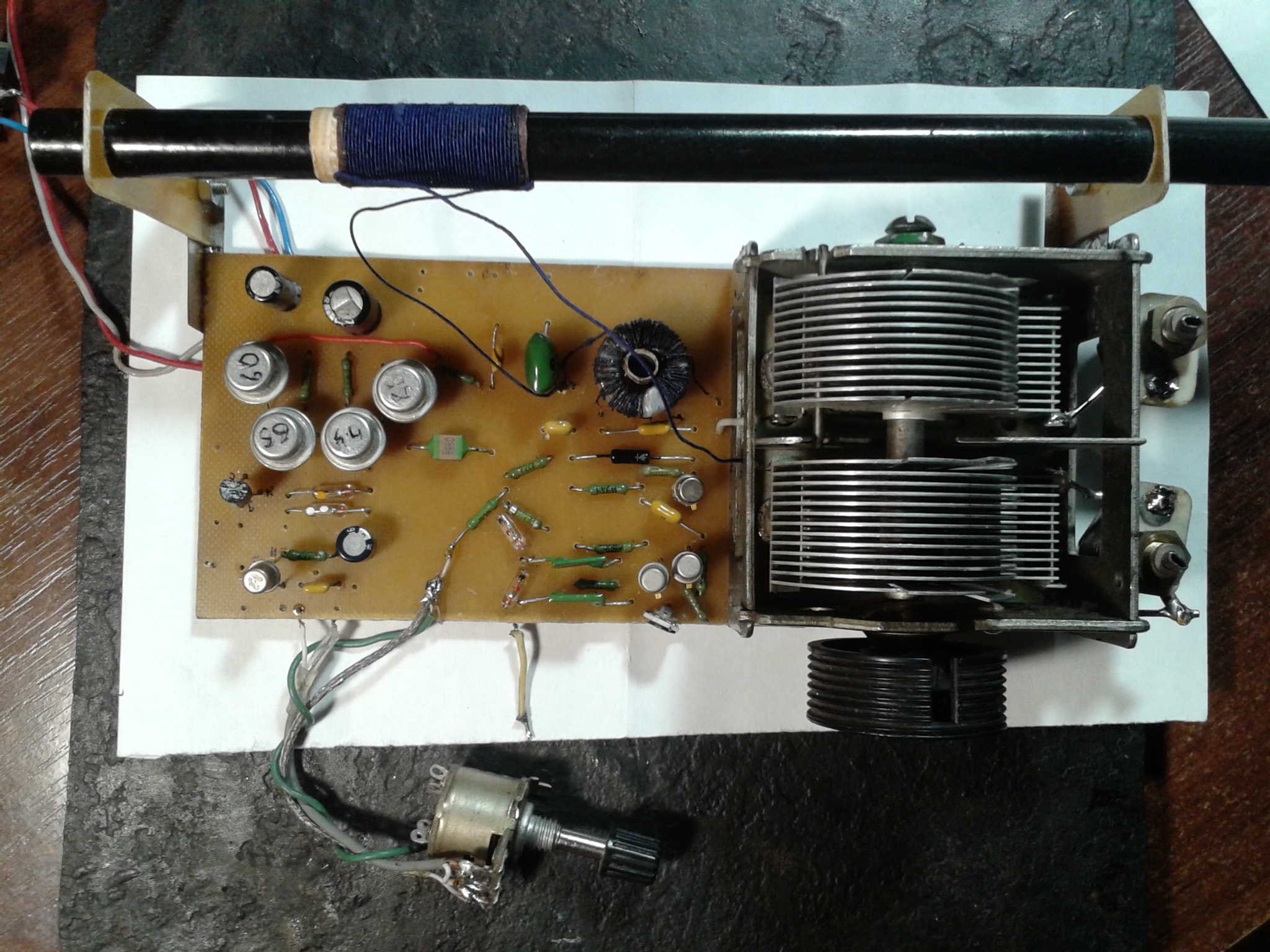

ut5lp писал(а):
Надеюсь Вы знаете.что С6 должен быть качественным КСО,СГМ,К31-11? Кстати неплохо тут будут работать ПСО,МП-1(2,3) это прозрачные пленочные.
А с керамикой,тут можно нарваться на неприятности.
Да, спасибо, я впаял импорт. На фото он зелёный, рядом с контуром.
Настраивал с небольшим провалом в низу. А вот в верху диапазона, ёмкость связи не понадобилась, полоса 10кгц. Есть вопрос, какое количество витков у катушки связи L3? И при просмотре графиков, при подачи питания в схему, картинка сильно меняется. Без питания, всё красиво. А в общем приём отличный, на 7 этаже, рядом включен комп, слышно много станций.

US7ILY писал(а): Настраивал с небольшим провалом в низу.
Не,видимый провал это уже много.Нужно,что-бы вершина только-только начала раздваиваться,поставьте следующий бОльший номинал.
US7ILY писал(а):Есть вопрос, какое количество витков у катушки связи L3?.
А сколько витков,получилось у L2?
US7ILY писал(а): А в общем приём отличный, на 7 этаже, рядом включен комп, слышно много станций.
Да,эта схема отлично работает,пробовал.

L2 состоит из 63 витков.

US7ILY писал(а):L2 состоит из 63 витков.
L3=6 витков.

Спасибо. а я накрутил 18. Как правильно производить настройку, при включённом или выключенном питании?

Если Вы на катушку связи подключаетесь высокоомным входом,то при включенном.Входное сопротивление УВЧ,как раз нагрузит кол.систему.
Ностальгия прогрессирует :D двухконтурный ДП!!!
