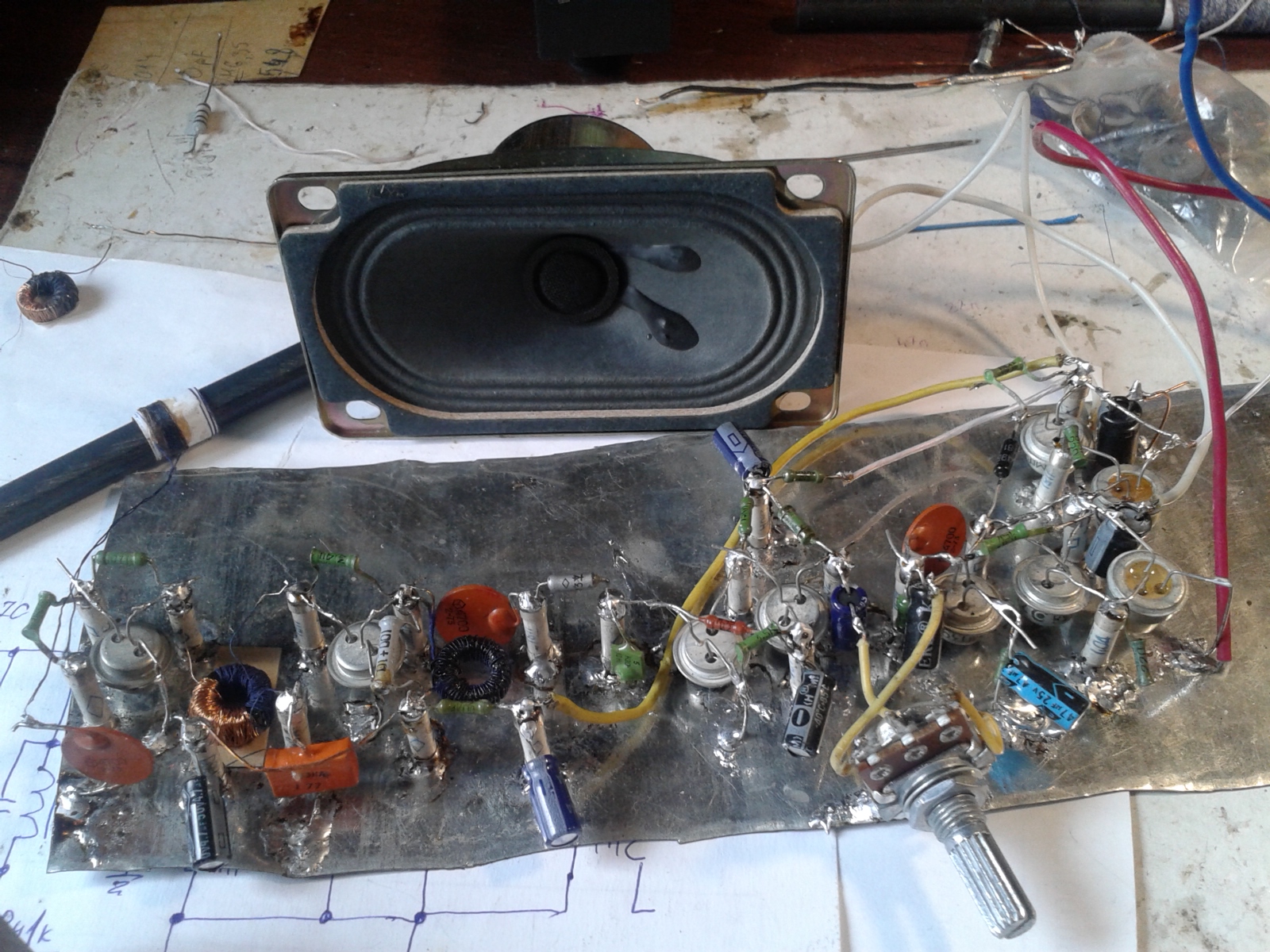

Повторил пару схем, работают, и не плохо.

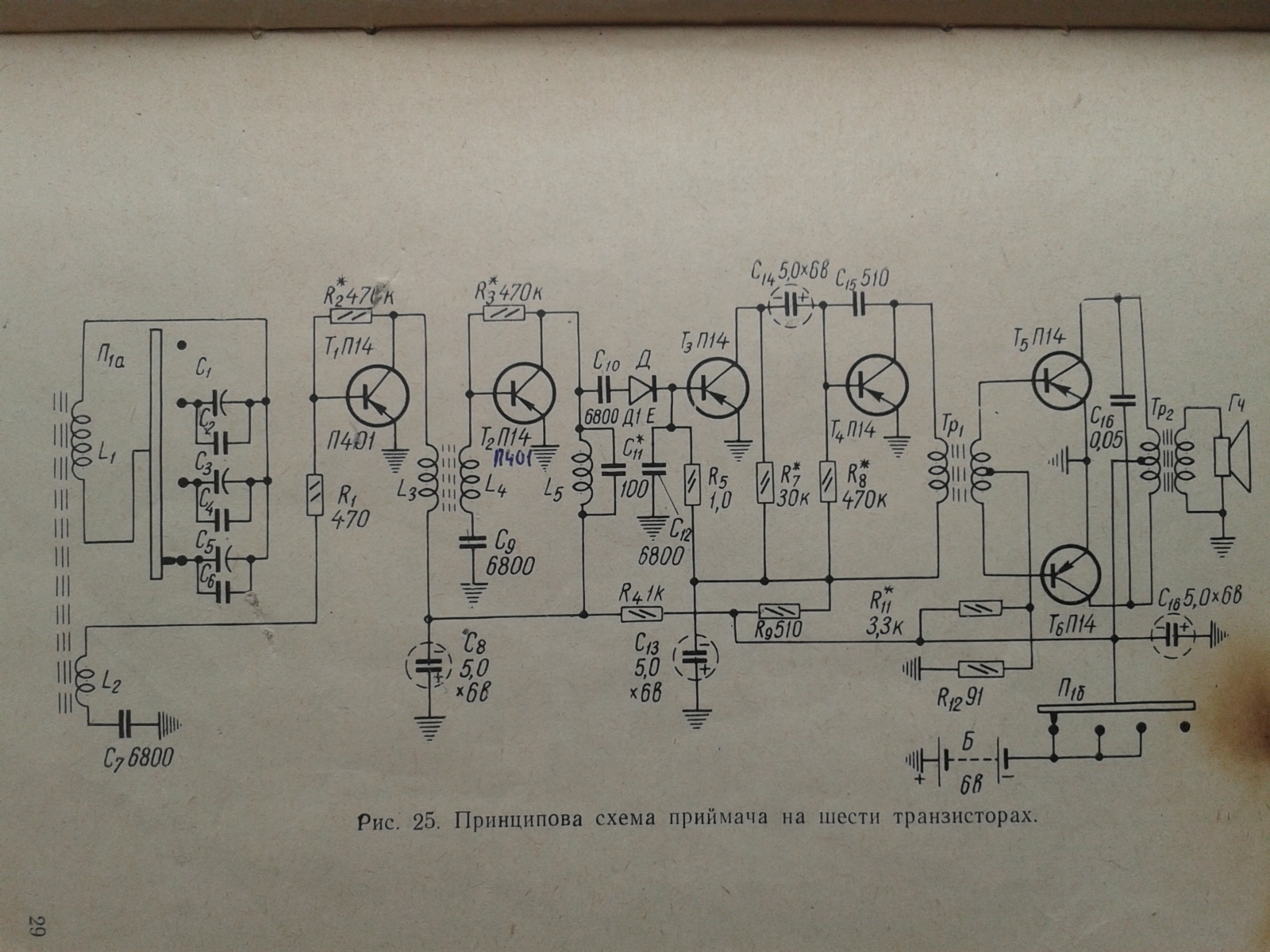

Вот одна из двух, стр. 29.
Хотелось узнать назначение ВЧ трансформатора L3-L4. Автор мотает его на СБ-1. Что им настраивать? На слух как бы ничего не происходит. А в остальном работает не плохо. УНЧ применил Ваш на германиевых транзисторах.

Спомощью ВЧ трансформатора хорошо согласовуеться выходное сопротивление первого каскада УВЧ с входным сопротивлением второго каскада УВЧ со всеми положительными вытекающими ;)
А то что он на СБ-... ???? наверное тогда кольца били в дефиците???? :?

Здравствуйте Иван. Я накрутил его на колечке 600нн, вышло, что на кольце как бы лучше усиление по диапазону, чем на СБшке. Спасибо за ответ.

Здравствуйте, Владимир.
Да, Иван всё верно сказал, единственное разумное объяснение почему намотано на СБ, а не на ферритовом кольце - дефицит в то время последних

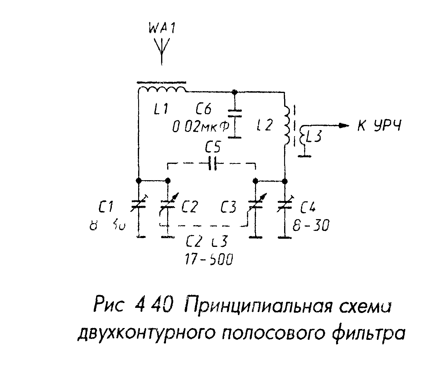

Для интереса собрал приёмник В. Т. Полякова с двумя перестраиваемыми входными контурами.
Преселектор настроил с помощью NWT.
out ппу.rar
(19.09 КБ) 135 скачиваний
Избирательность хорошая.
Владимир, 73!
Re: ПРИЁМНИКИ ПРЯМОГО УСИЛЕНИЯ
Привет, Володя.
на первый взгляд, хороший преселектор получился. Жалко что на графике не видно полосы пропускания по уровню -3дБ.
Поделитесь, пожалуйста, своими впечатления от работы этого приемника, много ли станций он в Вашем QTH принимает?

Добрый вечер, Сергей Эдуардович. Осталась запись этого радио ещё до настройки. Сейчас снял контура для намотки проводом лэшо 0.07 * 21, и должны поднести колечко 100нн. Как сделаю, выложу запись и фото. Во вложении запись до настройки.

US7ILY писал(а): Сейчас снял контура для намотки проводом лэшо 0.07 * 21, и должны поднести колечко 100нн. Как сделаю, выложу запись и фото.
Извиняюсь,а зачем Вам колечко?Что-бы сделать сопряженную перестройку двух контуров,нужно иметь возможность регулировать индуктивность обеих катушек (в низу,а КПК в верху).На кольце,это весьма проблематично. Ставьте обычный китайский контур и в перёд!
