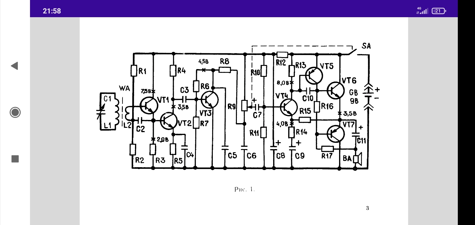

Kyj писал(а):Собрал для будущего ППП такой УНЧ. Все транзисторы перед пайкой проверял только на h21Э.
Суть проблемы какая. Невозможно выставить половину напряжение на средней точке выходного каскада. На эмитере VT7 10,7 В ! Изменение сопротивления R6 приводит к очень не значительному изменению этого напряжения. Вероятно в схеме ошибка, хотя я ее не вижу. Могу снять режимы по каждому транзистору.
