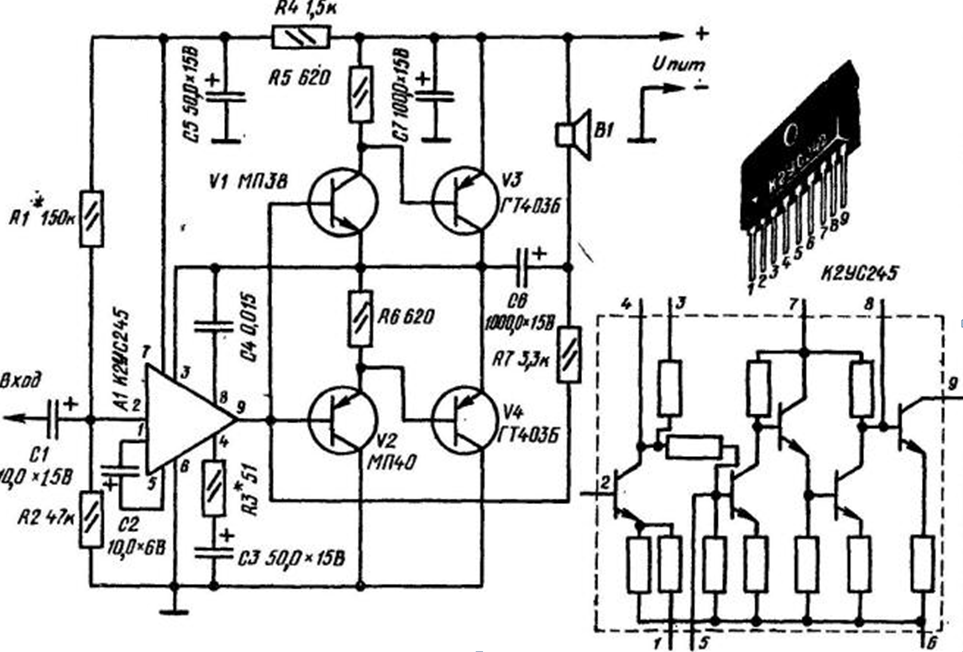

Сергей Эдуардович, спасибо за помощь.
С резистором между базой и эмиттером VT4, номиналом 3 k удалось выставить половину напряжения с помощью R6 и заодно ток потребления стал 5 мА, что вписывается в рекомендацию (5-7 мА). Звук есть. По субъективным ощущениям, чувствительность очень большая.
US5MSQ писал(а):Получается, что VT4 постоянно открыт токами утечки, попробуйте отключить R6 - какое напряжение будет на базе VT5 и на выходе?
Попробовал. На базе VT5 11,50 В, в средней точке 10,95 В.
US5MSQ писал(а):P.S. А в общем хочу заметить, что это крайне неудачная схема, несмотря на якобы присутствующие сильные ООС режимы сильно (вплоть до полной неработоспособности) зависят от параметров транзисторов, ток коллектора транзистора VT3 вообще выбран на уровне 1 мкА ???
и где только народ находит подобное безобразие?
Я Вам больше скажу, эта схема рекомендовалась для начинающих)))
US5MSQ писал(а):Для нормальной работы схемы сопротивления R8,R9 нужно снизить минимум на порядок и между базой и эмиттером VT4 установить резистор порядка 2,2-4,7 кОм - не критично
Вероятно эта схема передерта со схемы УНЧ радиоконструктора "Юность 202" и там аналогичные резисторы действительно значительно меньше. Но это уже будет следующим этапом экспериментов.
Еще раз спасибо за помощь
