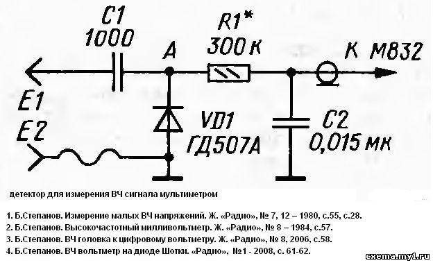

leo63 писал(а):вч напряжение мерял китайским цифровым мультиметром с изготовленной вч головкой
кондёры С 9 С20 плёночные да я сейчас посмотрел заменю тоже
вч головка вот по такой схеме сделана
Тогда это не измеритель, а простой индикатор, а реальные значения могут отличаться в несколько раз.
Сделайте точно так как у Степанова - там стоит резистор 300к, что при входном сопротивлении мультиметра 1 МОм (типовое, можно сказать стандартное, значение для "китайцев") обеспечивает вполне реальную и достаточную точность измерения (в пределах 20%) даже без калибровки.

сейчас сделаю другую головку для мультиметра как Вы сказали я сегодня такую смотрел как раз в инете

вот такую схему вч щупа Вы имели ввиду ?

Сообщения: 5203
leo63 писал(а):вот такую схему вч щупа Вы имели ввиду ?
Да эту. И полезно перечитать саму статью.

сделал новую детекторную головку померял ей показывает вч напряжение на катодах VL1 4.3 в
который был раньше показывал 0.65в
который из них показывает правильно не знаю
Сообщения: 5203
leo63 писал(а):сделал новую детекторную головку померял ей показывает вч напряжение на катодах VL1 4.3 в
Хм... 4В от гетеродина - это круто.
Если внимательно посчитать (то бишь учесть, что в первом случае был резистивный делитель продетектированного напряжения с Кдел=1М/(1М+4,7М)=0,17 и во втором Кд=1М/(1М+0,3М)=0,76), то оба варианта детектора показывают примерно один и тот же высокий уровень, только второй - с меньшей погрешностью.
