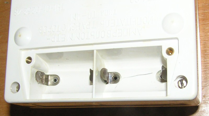

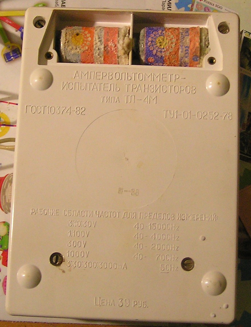

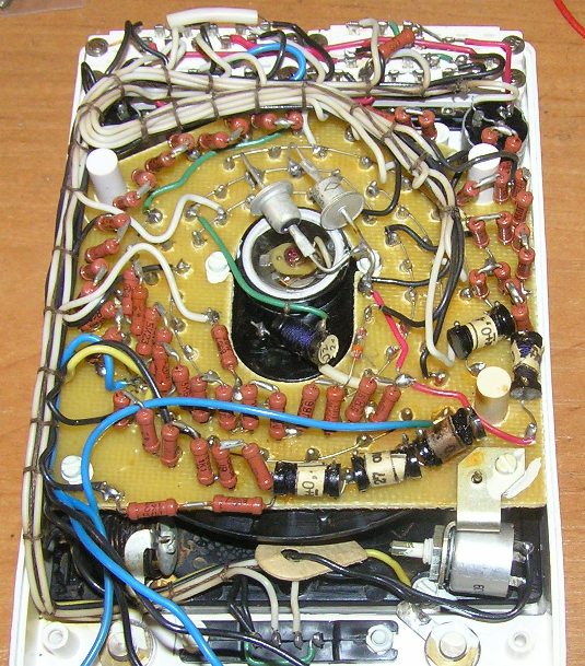

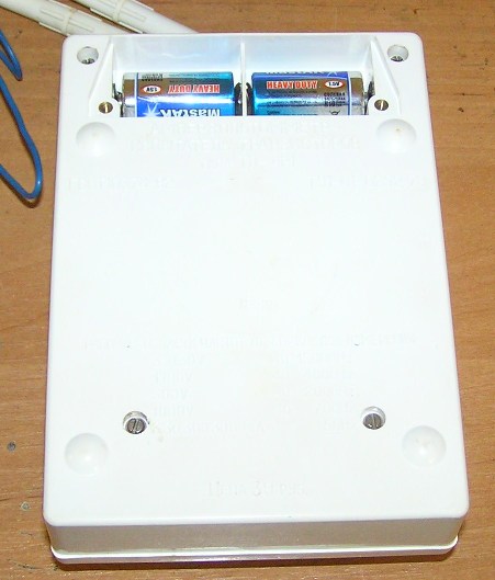

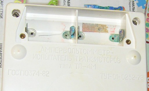

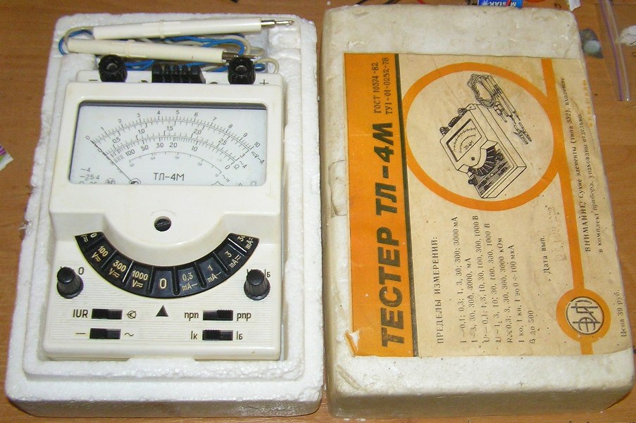

У меня случилось неожиданное :) пополнение коллекции. На одном из популярных интернет аукционов увидел авометр ТЛ-4М девственного вида в родной коробке (см. фото) и не смог устоять перед искушением. :D Этот экземпляр был изготовлен в марте 1988 года - всего на месяц младше моего авометра ТЛ-4М, показанного на фото в статье, но реально белее первого снега :) , видно что долго пролежал в коробке, спрятанный от лучей солнца. Но у этого долгого хранения есть и обратная сторона медали - в батарейном отсеке обнаружились полностью закисшие родные!!! батарейки (см. фото). Естественно контакты отсека были покрыты какой-то химической дрянью, но после чистки и смазки выглядят вполне прилично (см. фото).

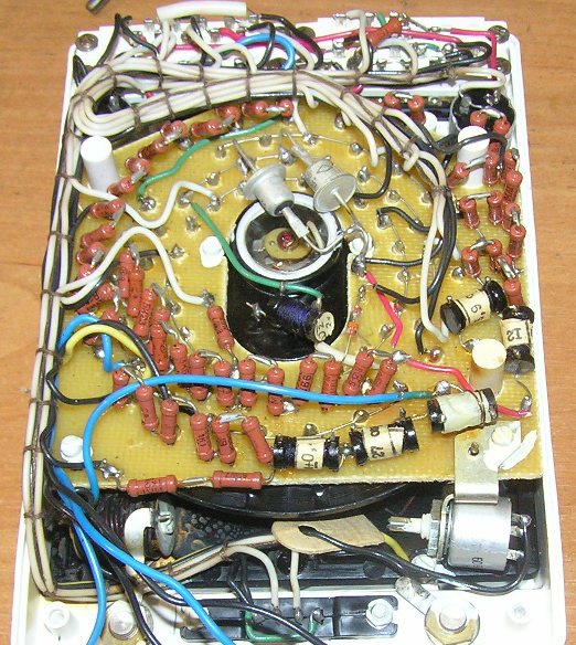

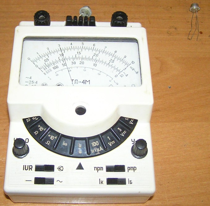

Проверка во всех режимах работы показана очень хорошую точность измерений (погрешность не превышает 2 %, чаще близка к 1%) кроме измерения постоянного тока на пределе 0,3А - здесь показания были занижены примерно в 2 раза. После вскрытия корпуса обнаружилась и причина - подгоревший (явно потемневший) резистор (см. фото). Вместо 2,7 Ома его сопротивление было примерно 1,3 Ома. Выпаял его и раскрутил проволоку. 0на оказалась жива, её сопротивление как и положено, 2,7 Ома. Значит произошло межвитковое замыкание из-за стильно перегрева. Намотал её обратно на штатный каркас, прожив между слоями изоляцию в виде малярного скотча, запаял резистор обратно (см. фото) и вуаля, авометр ТЛ-4М снова в строю :)

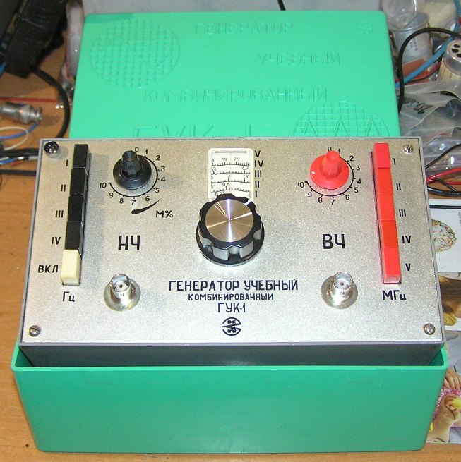

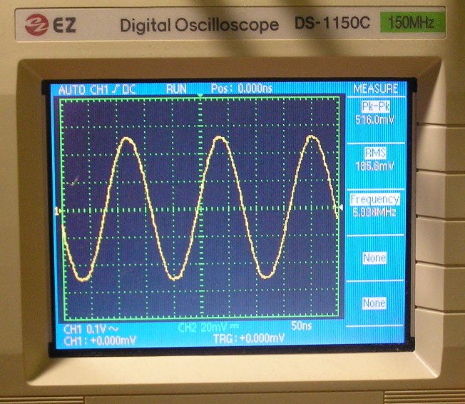

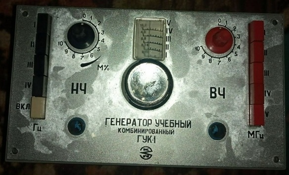

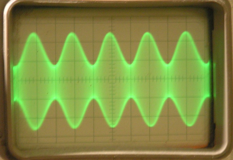

Может Вы и не найдёте ничего примечательного в схеме ГУКа. А я прошлой осенью, во время очередного приступа ностальгии, пролистывал книгу Осциллограф - ваш помощник и озадачился вопросом создания простейших (лёгких изготовлении и в наладке и не содержащих дефицитных компонентов) широкополосных генераторов НЧ и ВЧ с хорошим синусом на выходе, потому как приведённые в книге этого никак не обеспечивали. Обязательно должна быть АРУ. Широкополосный генератор ВЧ лучше выполнять по схеме "двухточки". Испытал пару макетов и почитав литературу, я, неожиданно для себя :) , обнаружил, что подобная конструкция уже существует в природе и называется ГУК-1 и не надо ничего самому городить :)

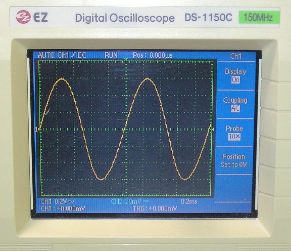

В общем нашёл искомое на одном интернет аукционов. Прибор был неисправным и в сильно потрепанном временем виде (см. фото), но это меня не остановило, поскольку мне он нужен был чисто для экспериментов. Но после профилактики (чистки и ремонта) мой ГУК-1 оказался вполне приличным не только внешне, но и по параметрам ( см.фото). Отличный синусы на НЧ и ВЧ, хороший АМ модулированный сигнал, механическая шкала на всех диапазонах имеет точность на хуже 1 %. И я решил его не переделывать, оставить в исходном виде для коллекции, только заменил разъёмы на стандартные BNC.

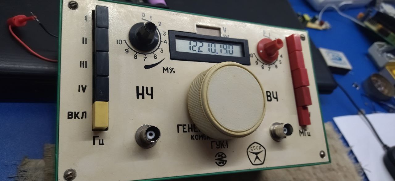

Тоже когда то достался без кпе.решил восстановить,заодно цифровую шкалу лежащую без дела встроил.В журнале,,радио,, была статья о добавлении частот в районе 3мгц,но пока руки не дошли.

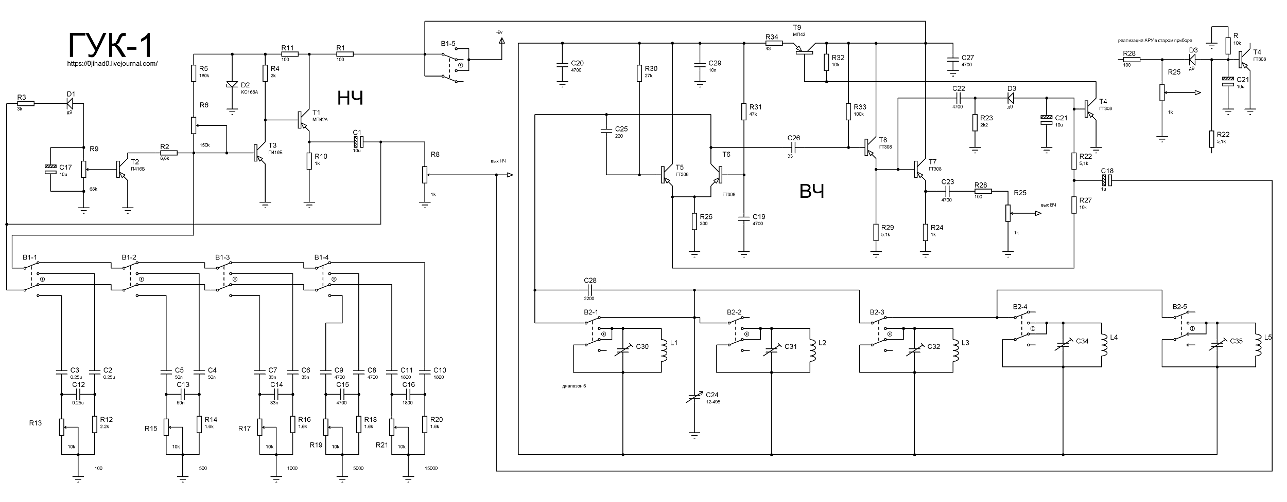

ГУК меня очень заинтересовал. Схема симпатичная. Что называется, простенько и со вкусом.
У меня в голове давно крутится мысля о подобном приборчике. Именно аналоговом генераторе ВЧ. Всегда отпугивала сложность коммутации контуров, подбор количества витков катушек связи (отводов) и пр.
Здесь практически все проблему красиво решены.
Руки зачесались сделать его, сейчас прорабатываю схему, благо, она не сложная. Почти все понятно.
Вроде было два варианта приборчика. Со временем небольшие, не принципиальные, изменения в цепь АРУ ВЧ генератора внесли. Это все можно опробовать.
Не могу осмыслить цепь коммутации контурных катушек генератора ВЧ. Кажется, что в схемы ошибка вкралась. Как-то хитро они коммутируются, смысл не могу ухватить. В разных версиях прибора, если верить схемам, разная коммутация.
Понятно, что незадействованные в работе катушки лучше закорачивать, как в схеме. А вот роль конденсатора С28 от мне ускользает. 2200 пФ? Если в качестве растягивающего, то слишком большая емкость по расчетам.
И только на 5 поддиапазоне используется... Защита от случайного замыкания пластин переменного конденсатора? Тоже, по схеме только на 5диапазоне...
Скорей всего ошибка вкралась, когда чертили схему. Не могу успокоится.
Пытался разными программами обсчитать генератор ВЧ. Что-то ничего не совпадает со схемой. Никак не получается попасть в нужные диапазоны перестройки.
Вообще, чтобы сплошняком, без разрывов, перекрыть 300 кГц...30 МГц должно и пяти имеющихся поддиапазонов хватить.

Красиво смотрится ГУК-1 с ЦШ, как будто так и было с завода :D
Я тоже хотел встроить недостающий диапазон 1.8-4 МГц, даже придумал, как это реализовать без сверления дырок в передней панели, да вовремя остановился - оставил в коллекцию :)

так и есть: С28 растягивающий, хотя правильнее сказать - сужающий, диапазон перекрытия по частоте на 5 диапазоне. Вероятно, т.о. вписались в техзадание.
Конечно, схема в исходном виде трудно читаемая. Может будет понятнее в другом исполнении - нашёл в Инете
