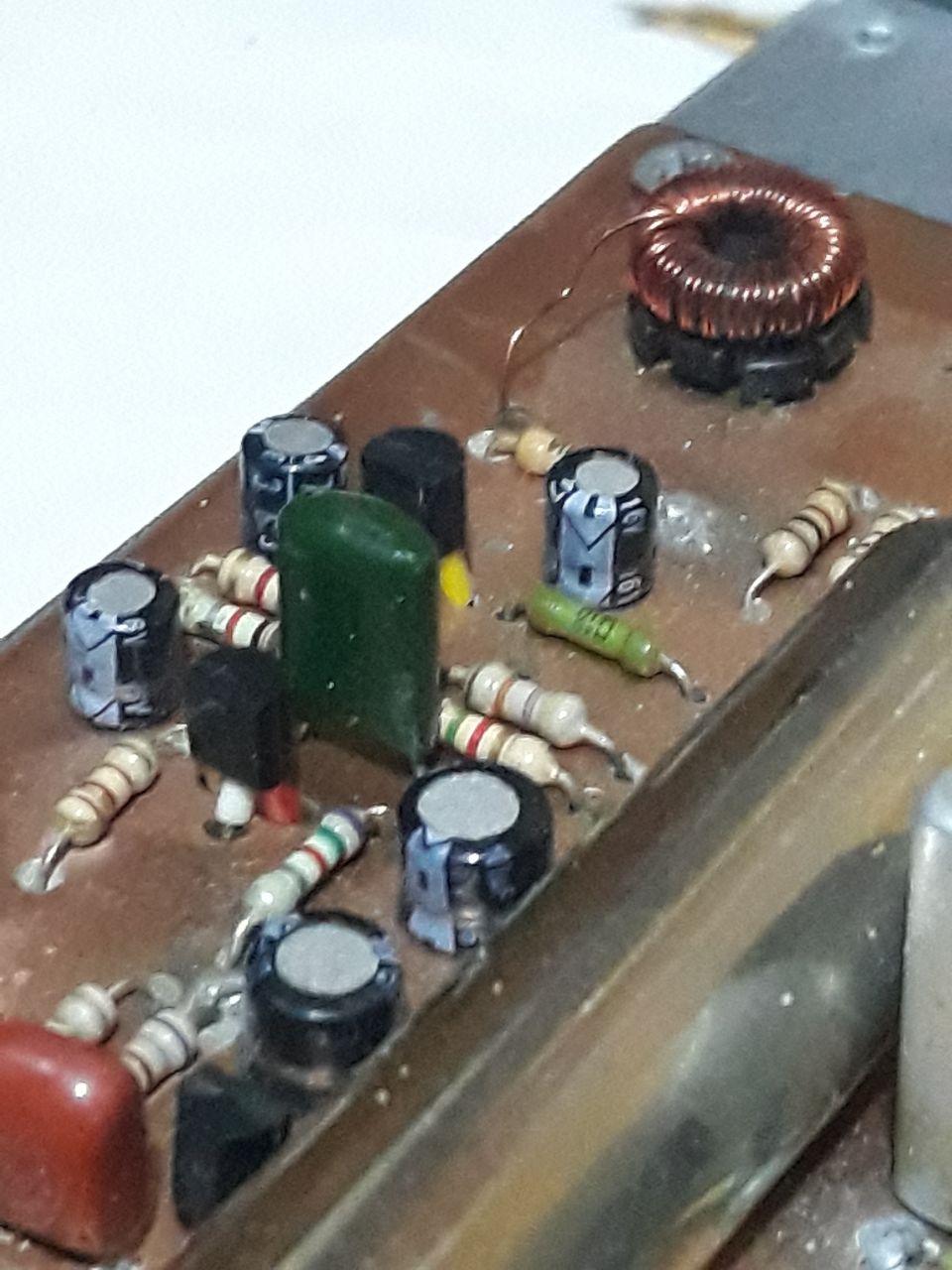

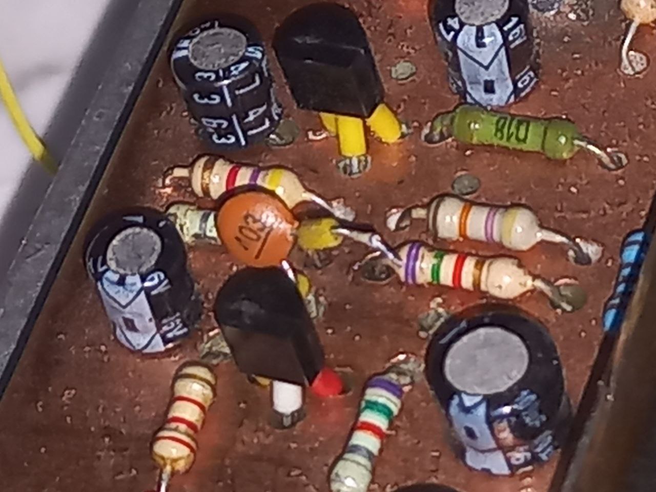

Я долга искал причину самопризвольного Шарахания в приёме, даже каждую дорожку прочистил. Оказывается конденсатор Китайская керамика 403 не исправен. Отпаял одну ножку конденсатора и Приём чистий, не Шарахается. На фотке предварителный усилитель двухкаскадный с активным ФНЧ. Надо найти 68n плёночный, они надёжные

Сергей Эдуардович Здраствуйте, Друзя и Колеги Приветствую. Поменял конденсаторы в Активном ФНЧ в Предводительном Усилителе Низкой Частоты на Плёночную Конденсаторы и целую сутки на приём и никакой самопризвольной шарахания. А то через час начилось бы с неисправной радиодетальи, видимо межпластиный повреждения были у этого конденсатора, сейчас Стабильно. Повторное Видео на Ютубе, всё комфортно и чистый Приём https://m.youtube.com/watch?v=0h0MSco9o ... wJAYcqIYzv 《Радио-76М3》 болье чистый приём нежели YAESU FT-817.
Здравствуйте, Анвар.
Всё правильно сделали. В активном ФНЧ нужно применять только плёнку.
Хорошо звучит на приём Ваш трансивер, приятно послушать, жаль что недолго :)

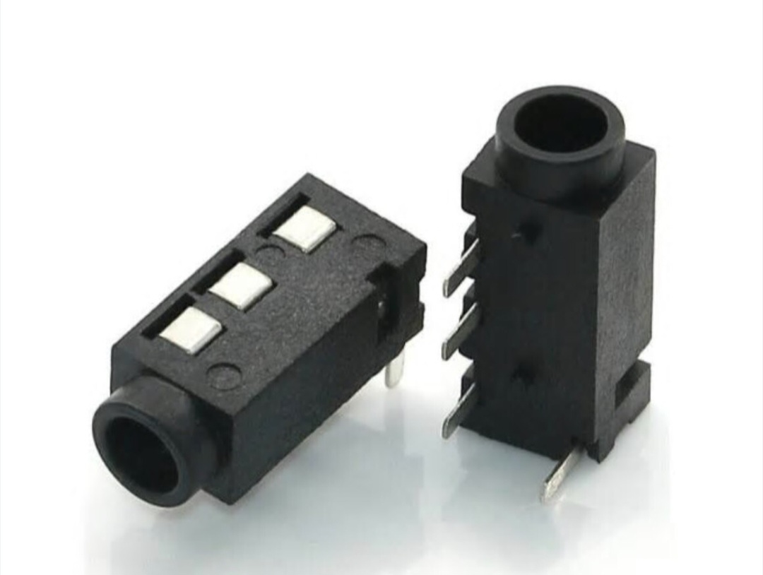

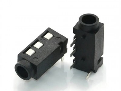

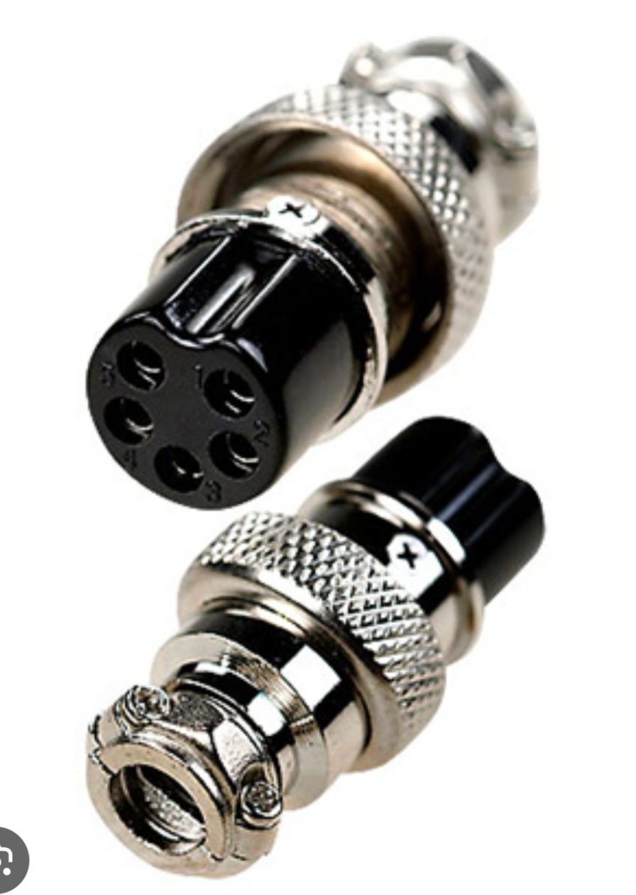

Здраствуйте Друзя и Коллеги, Приветствую. Незнаю как быть с гнездом для Тангенты, что выбрать???? Незнаю..... Может mini-Jek 3,5mm выбрать 4pin ?....... где то валялось гнездо от Карата , но сочетания не к лицу, Дизайн портиться :)
Китайские mini-Jek 3,5mm низкого качества, замучаетесь с плохими контактами., так что лучше поставить разъём от Карата.

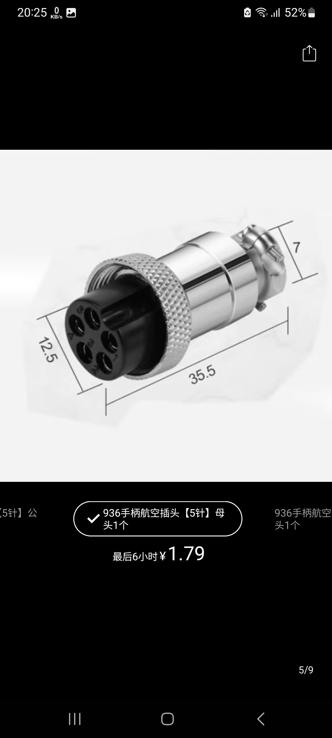

Здоаствуйте Сергей Эдуардович, Приветствую. Остановился выборо на Каратовскую Коненкторы, они Надёжные. Но Друзя Коллеги в дополнение в будушем приобрести GX12 , длина их 35мм х 12мм. В ближаюшие дни запустим Трансивер на Передачу . Сешодня немножко по занимался с Антеными Хозямтвами, у меня Антена Триугольник Дельта , между 9-эьажкой и 5-этажной подвешен, периметр его 168метров и воздушный двухпроводной фидер.
