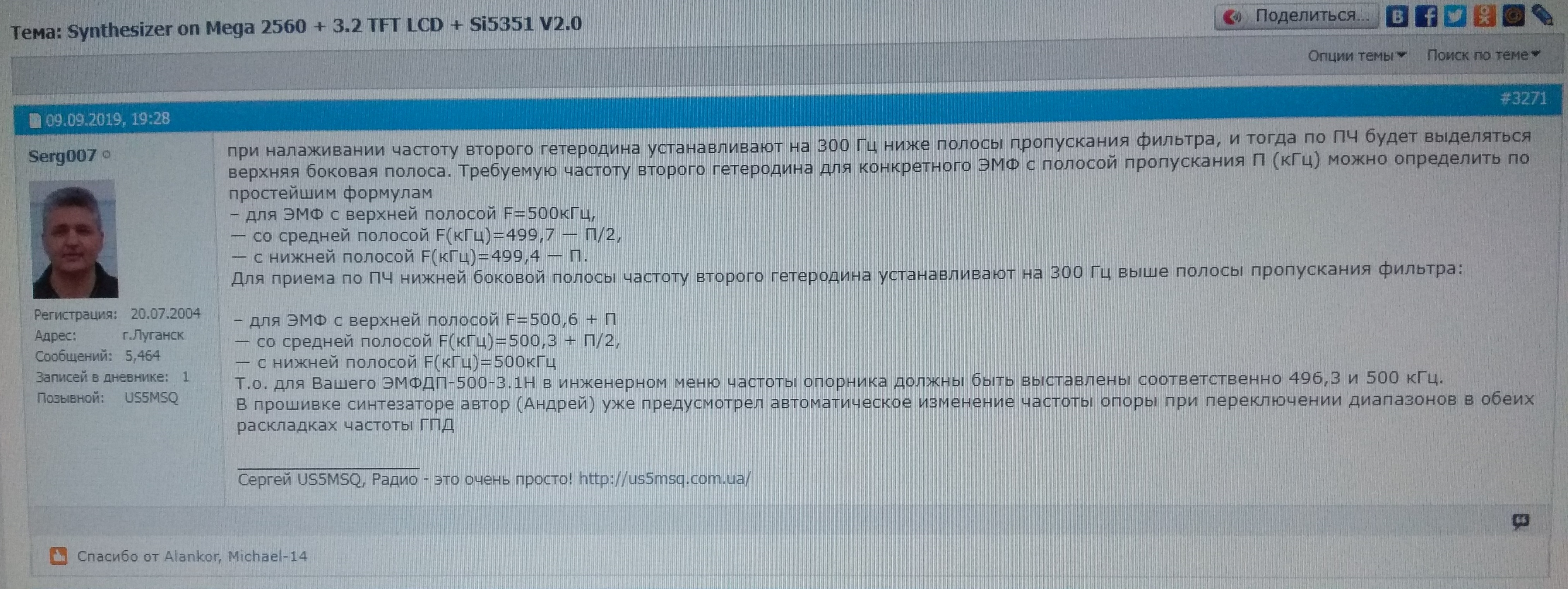

У Сергея Эдуардовича написано как должно быть, но не слова почему, и как это происходит. Готов читать литературу , дайте моноскрипт.

Насчёт "тараканов", аналогичная ситуация.Sany69 писал(а):В общем мои тараканы передрались на смерть . Есть ли ещё возможность изменить боковую не трогая опорный генератор. Можете ни чего не писать , дайте с сылку где про все это написано . Практику понял . Не пойму теории. Собрать и настроить пол дела . Хочу понять .
Если не трогать ОГ, то изменить боковую можно перестройкой ГПД. То есть не вычитать -500, а прибавлять +500.
Соответственно частоты ГПД будут, для 160 м. 1300-1500, для 80 м. 3000-3200, 40 м. 6500-6700.
С литературой на эту тему не знаком. Искал но не нашёл.
Sany69, - у вас пьезофильтр от производителя "Token" (см. архив во вложении).
И по частотам ОГ для ЭМФов - прикладываю инструкцию от US5MSQ...

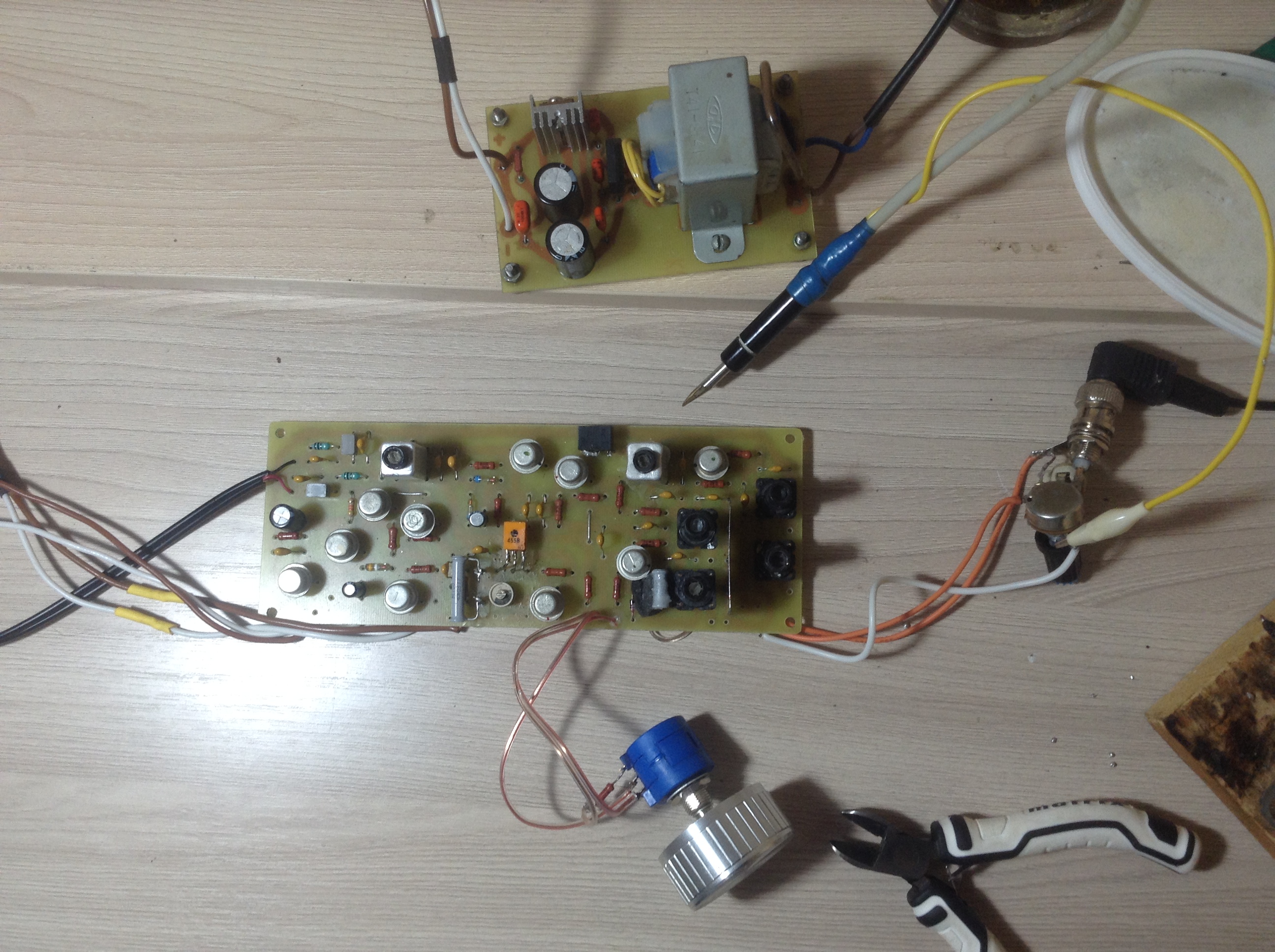

Ну что приемник звучит. Пока без корпуса. Надо уменьшить сигнал с Упч , а то Унч на минимуме . Перестарался .попробую не 1/2 а 1/4 . Хотел выложить фото не знаю как .

Пока выглядит так.

Всё выглядит очень хорошо.Sany69 писал(а):Пока выглядит так.
Кроме пресловутого "фильтра".
Но не огорчайтесь, при случае замените на более пристойный.
