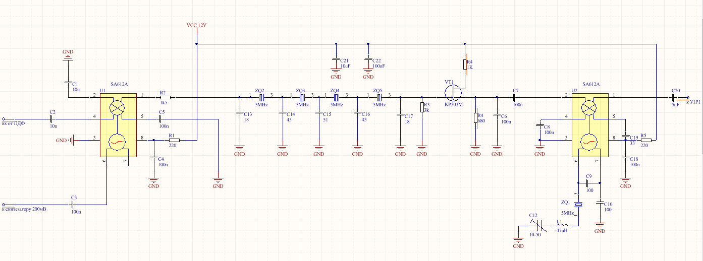

Здравствуйте, господа радиолюбители, а так же конкретно Сергей Эдуардович. Подскажите пожалуйста.
Я хочу сделать только приемник на основе трансивера STEPII. У меня нет особо вопросов по синтезатору, генератору ПЧ, ДПФ и УНЧ. Понимаю как работает основная схема, но поскольку в ВЧ аналоговой схемоте не силен, то до подробностей вникнуть не получается. Накидал вот такой вариант приемника. Подскажите, полетит ли, и какие нюансы не учел?
Спасибо!
Спасибо!
miharus300, схема приёмной части здесь есть на форуме: viewtopic.php?f=20&t=251
