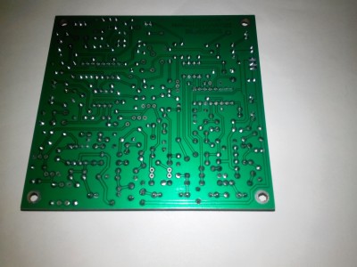

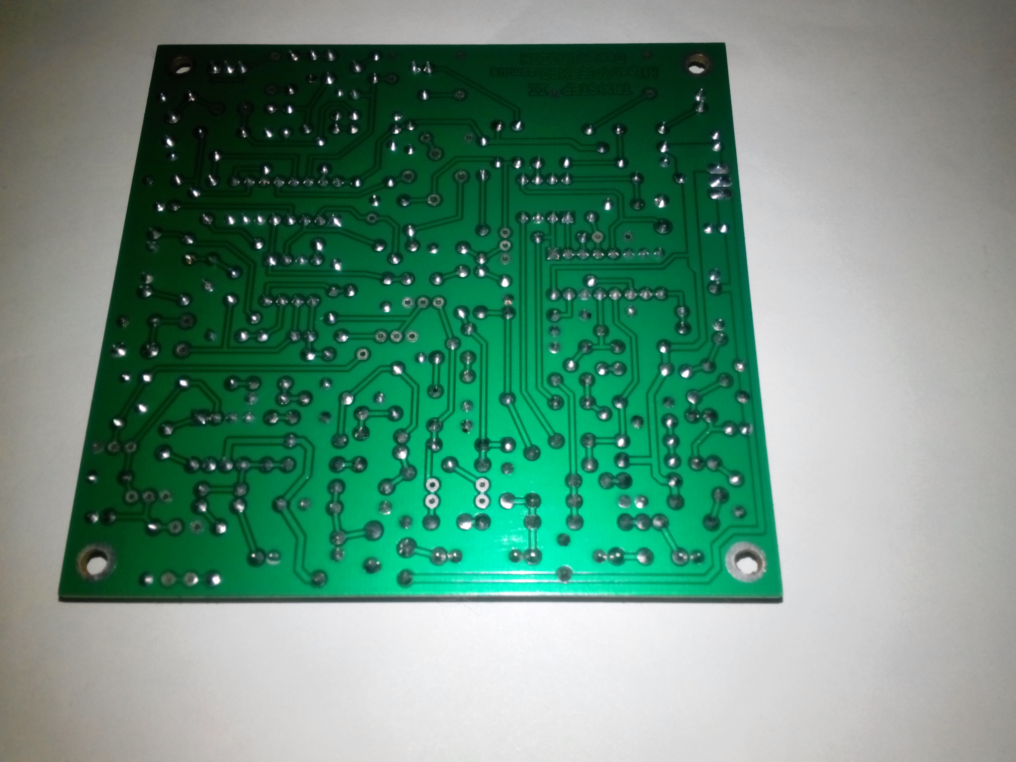

Сообщение Al19 »
Вид со стороны пайки...

Сообщение Al19 »
Как ни старался , а фото не получились. Точнее, оригиналы фото намного лучше и качественней...

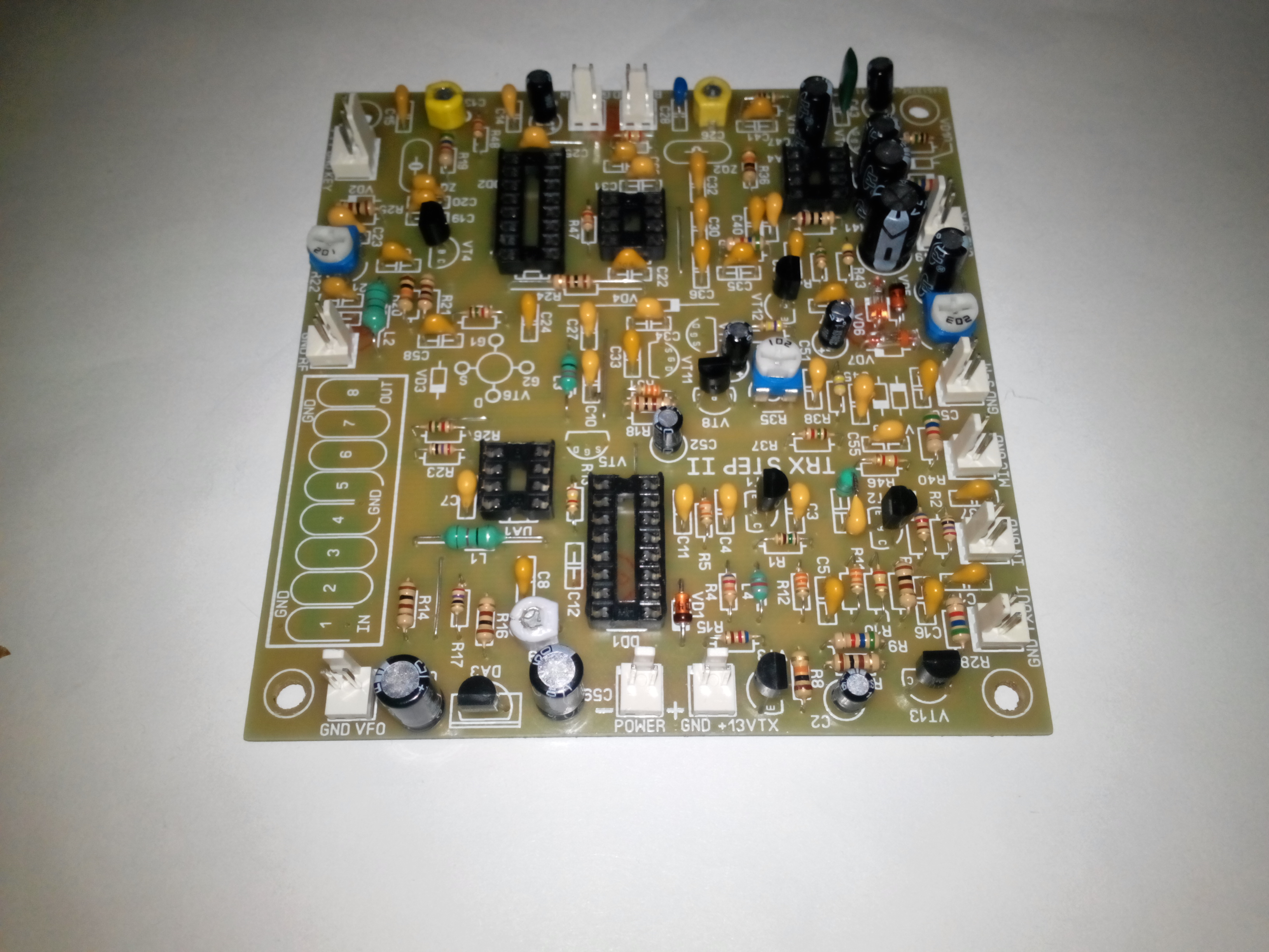

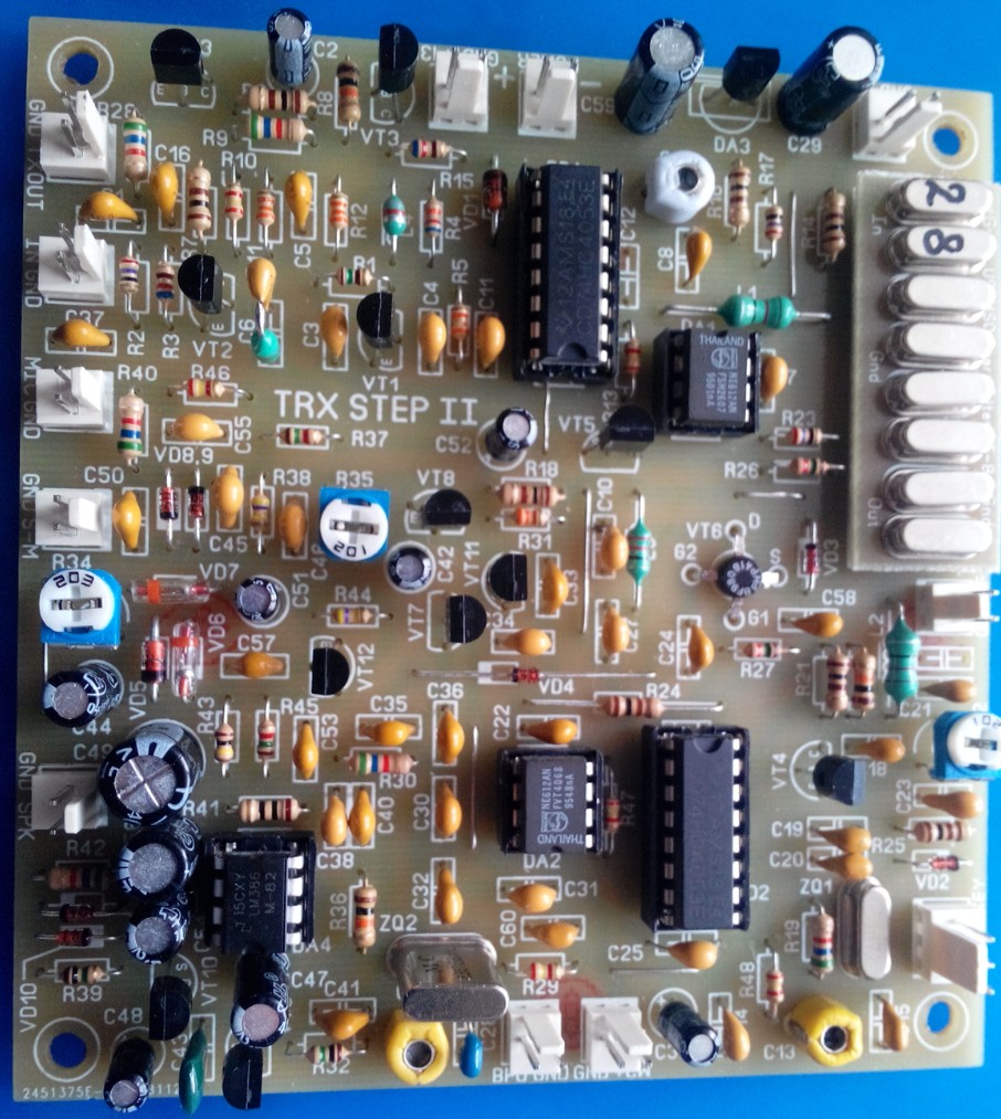

Сообщение Al19 »
Распайка основной платы закончена. Вообщем то, все довольно технологично и при небольшой усидчивости и аккуратности - выполнимо.
Ниже привожу фото.

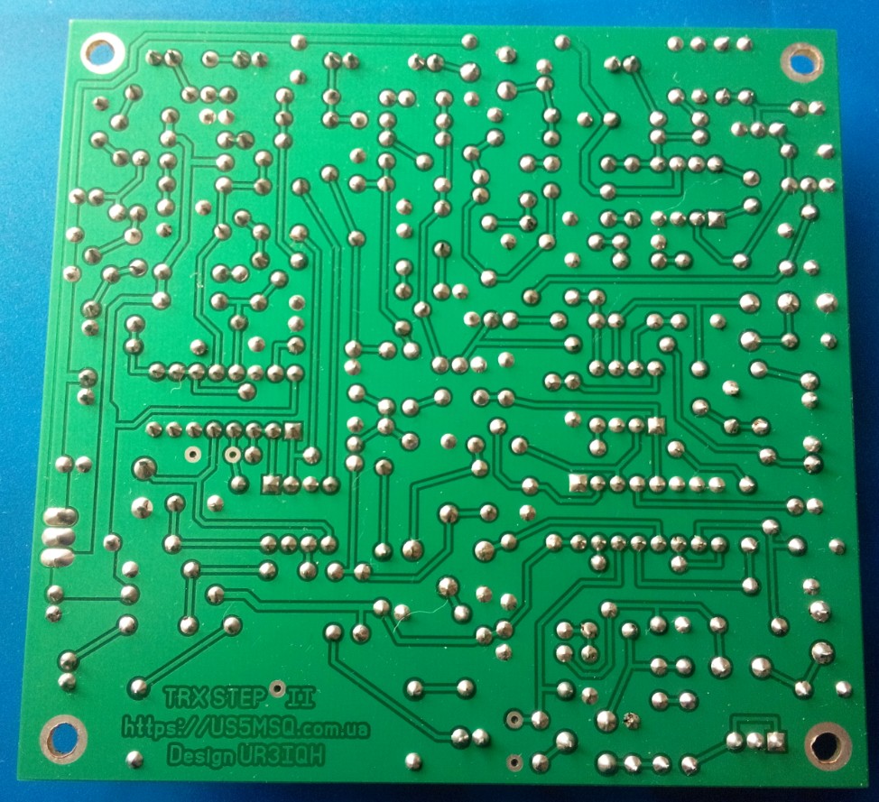

Сообщение Al19 »
Обратная сторона платы. Фото ниже.
Теперь на очереди небольшая слесарка и отладка платы...
