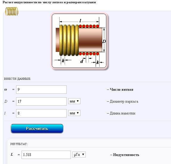

Такая катушка на какой диапазон будет?
Индуктивность 1.5 мкГн? Годится на частоты от 7 (лучше от 10 ) МГц и выше.
