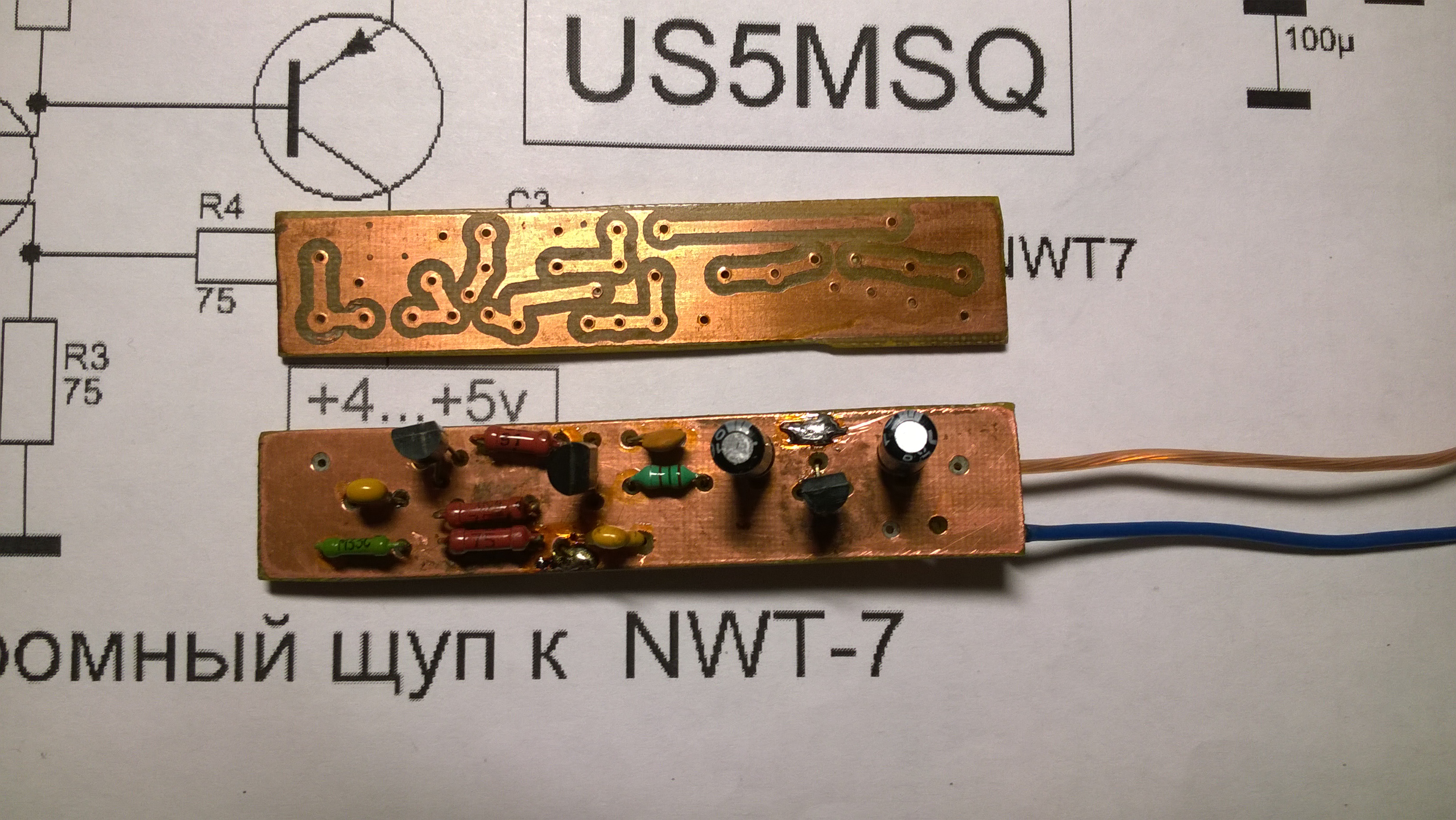

Теперь хорошо, можно работать.
Сергей Эдуардович, а можно питать щуп сразу 9 В, убрав кренку, электролиты и дроссель, чтобы уменьшить размер печатной платы щупа ?
В принципе, если источник питания будет хорошо очищен от шумов и помех, вполне возможно.,

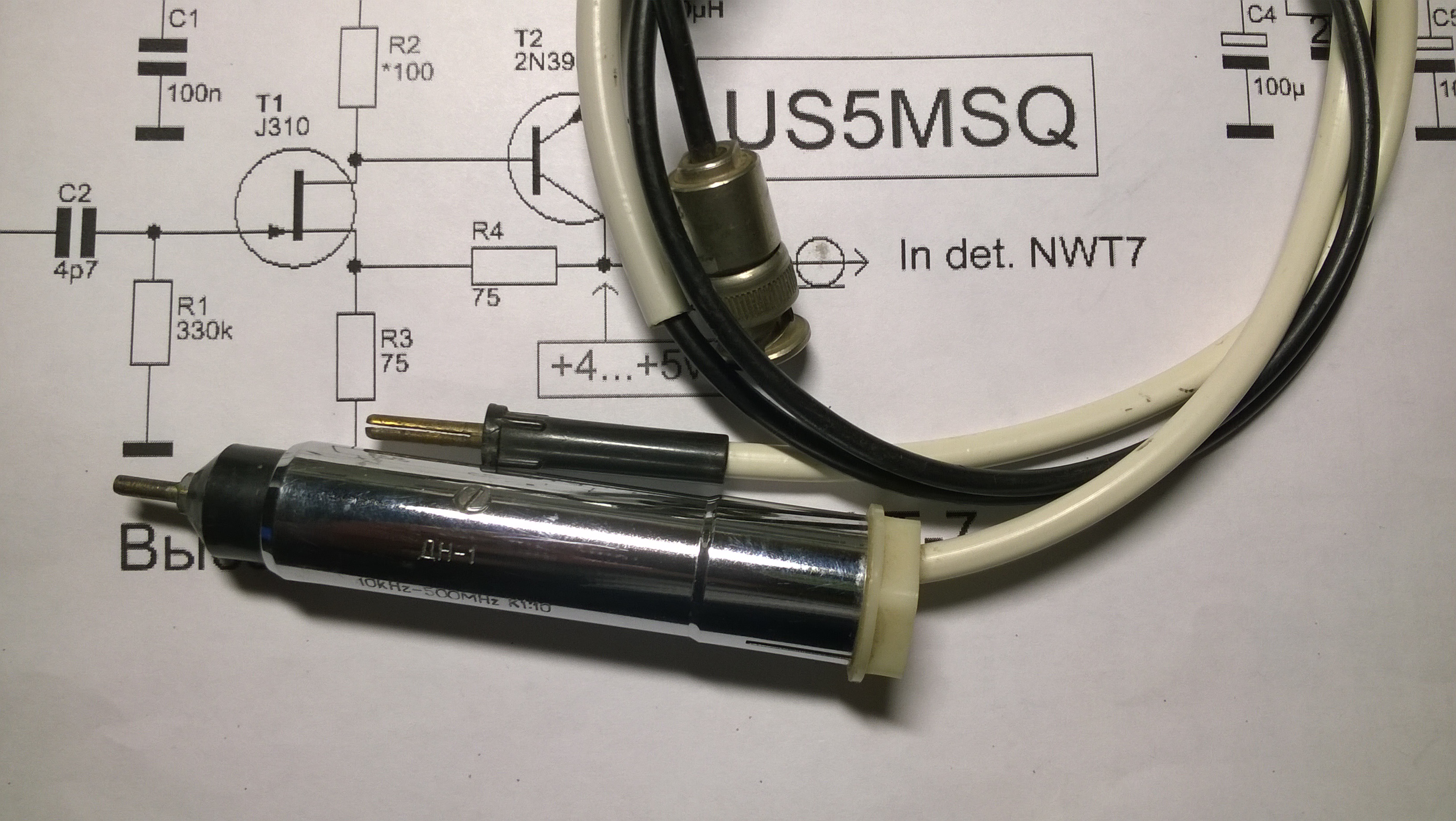

Здравствуйте Сергей Эдуардович? У меня есть щуп к С1-94. Зачем он нужен я не знаю. Хочу приспособить к высокоомному щупу. Стоит ли?
Почему то печатает две фотографии.
Почему нет, вполне приличный экранированный корпус

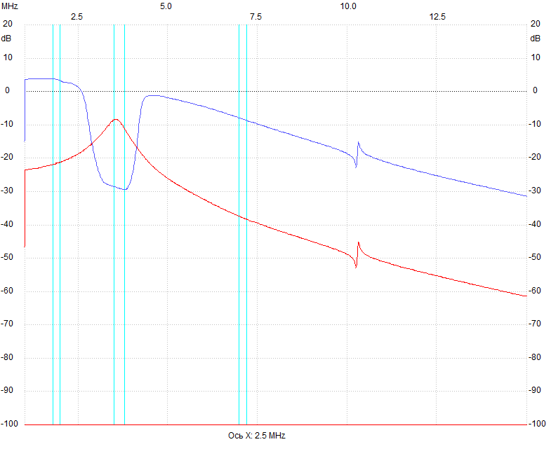

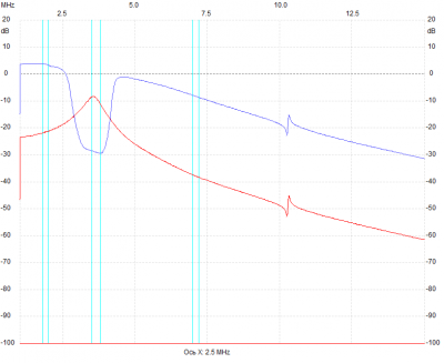

Здравствуйте, Сергей Эдуардович!
Снял тут АЧХ П-контура УМ на 2хГУ50 при значениях аттенюатора NWT 0дб и 30дб(соответственно синяя и красная линии) для диапазона 80м "нахолодную".
Уж больно странный получился график при 0дб. Он как бы отзеркалился от красного. Это что перегрузка щупа ?
(при 30, 40 и 50дб форма кривой не меняется)
