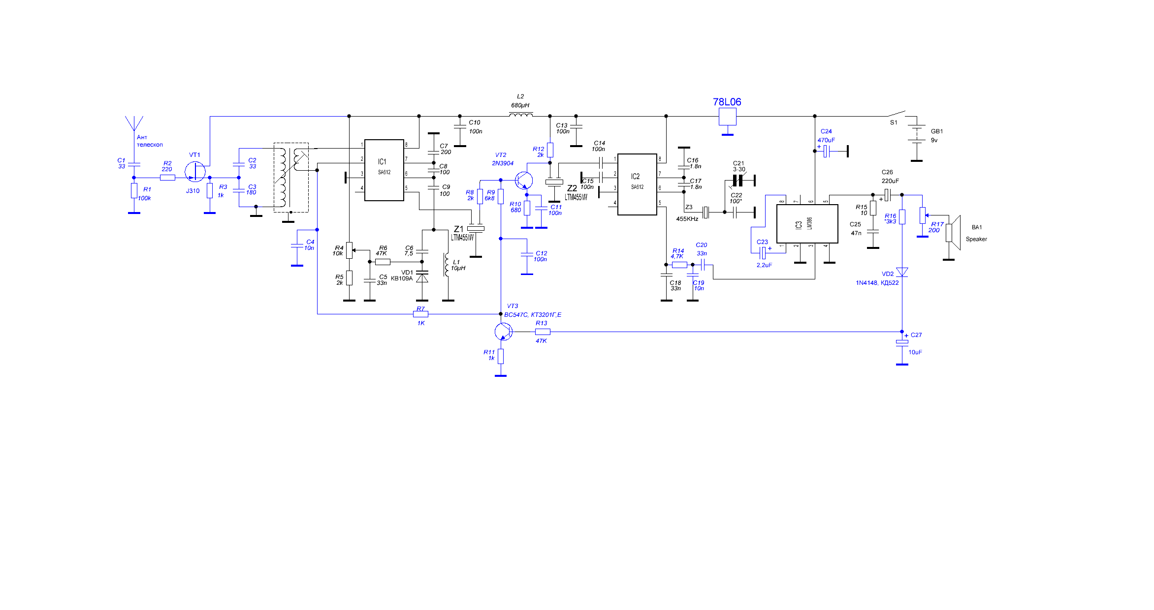

На ютубе есть канал там паренёк на sa612 приемник на двух таких фильтрах делал. Вот схема. Так вот там видео он снимал с них характеристики честные4кгц . Побуду пока оптимистом.

"Паренька" звать Владимир Карпелянский :) и если внимательно посмотреть на видео АЧХ его фильтров, то увидите "честные"7-8 кГц :D
Я покупал га Али у 4 разных продавцов от самых дешёвых фильтров (кстати все с одинаковым названием LTM455IW!)до дорогих до не приличия, а результат оказался один - полоса у лучших была 6,5 и до 8 кГц
