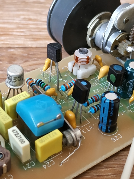

Тоже сижу на карантине и продолжаю заниматься с приемником, но что-то не получается запустить гетеродин - что только не делал вплоть до перемотки катушки и подборки контурных конденсаторов. На затворах VT1(КП307А напряжение отсечки 1,7В) и VT2(J310 напряжение отсечки-3,55В) одни нули. Даже не знаю куда дальше копать - может подскажите что еще можно предпринять.
Может кто из форумчан что-то подскажет.
Сейчас стоит катушка с капроновой юбкой и 18 витков (с отводом от 6-го витка) провод 0,14 ПЭВ-2 ("земляной конец" в верхней части катушки).

Ну тут вариантов немного, нужно искать ошибки: в монтаже, в номиналах, в намотке катушки, в цоколёвке или дефектные детали.

Спасибо за быстрый ответ.
Буду искать больше ничего не остается.

Могу только добавить, что с исправными деталями и правильно разведённой платой, приёмник работает, как автомат Калашникова, без отказов и осечек. Деталей в нём немного, надо только тщательно и не торопясь, всё проверить. У меня в прошлой версии, ГПД не заводился из-за некачественного контурного конденсатора. Нашлось и вылечилось только прямой заменой.

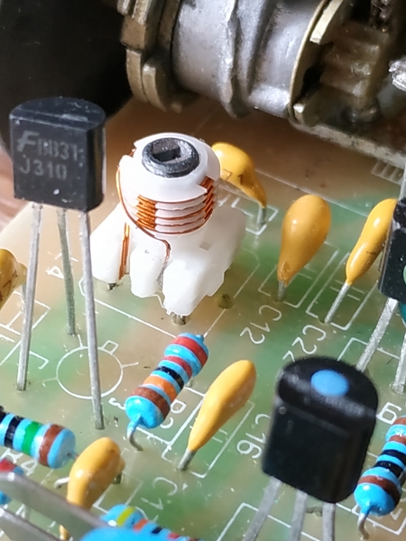

Вот мои фото ГПД платы - да вроде нет проблем намотать катушки. Может поиграть диаметром провода хотя на индуктивность он практически не влияет (есть 0,18 и 0,225). Номиналы кондеров проверял и подбирал с помощью LCR-T5

По фотографии вроде всё нормально.
У меня тоже, с ёмкостью контурного конденсатора всё было в порядке, но тем не менее, ГПД не заводился. Помогла только замена.
Ещё как вариант, проверьте нет ли замыкания пластин в конденсаторе переменной ёмкости.
Диаметр провода в данном случае не имеет никакого значения.

Конденсатор проверил прозвонкой на землю или как-то по другому?
