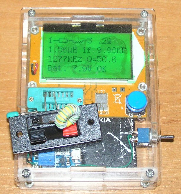

- маленькие ( от мкГн) индуктивности может измерять и популярный транзистор-тестер с прошивкой 1.12 или 1.13 - подробности см. здесь http://hamforum.ru/viewtopic.php?f=5&t=734&start=20

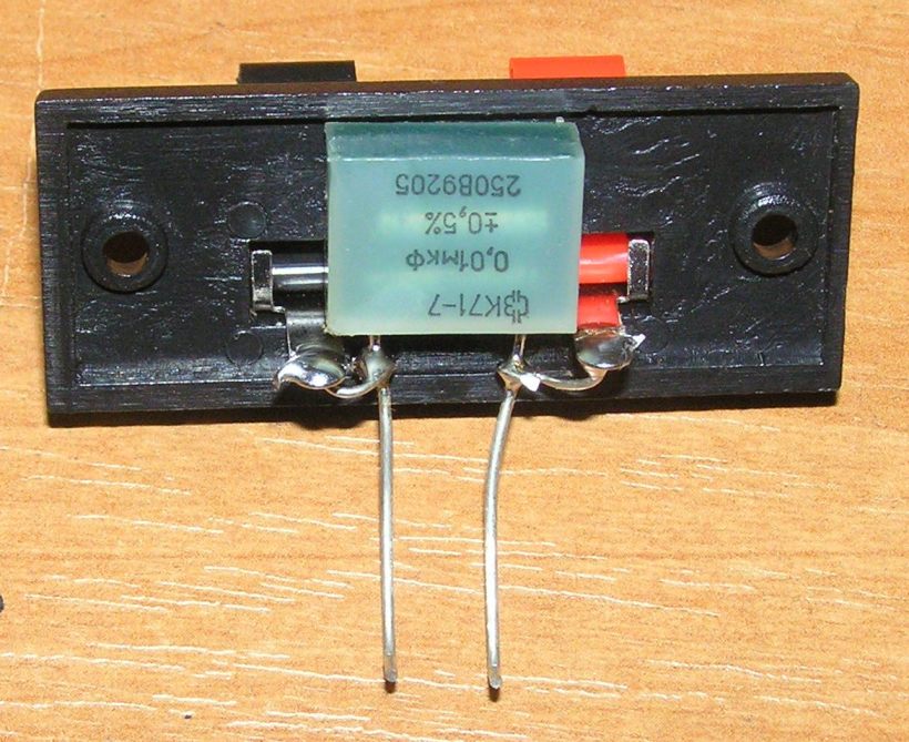

Я себе изготовил такой же переходник для измерения малых индуктивностей на основе акустического разъёма (см. фото)- на втором фото показан результат измерения моей образцовой индуктивности 1,51 мкГн, как видим точность очень хорошая

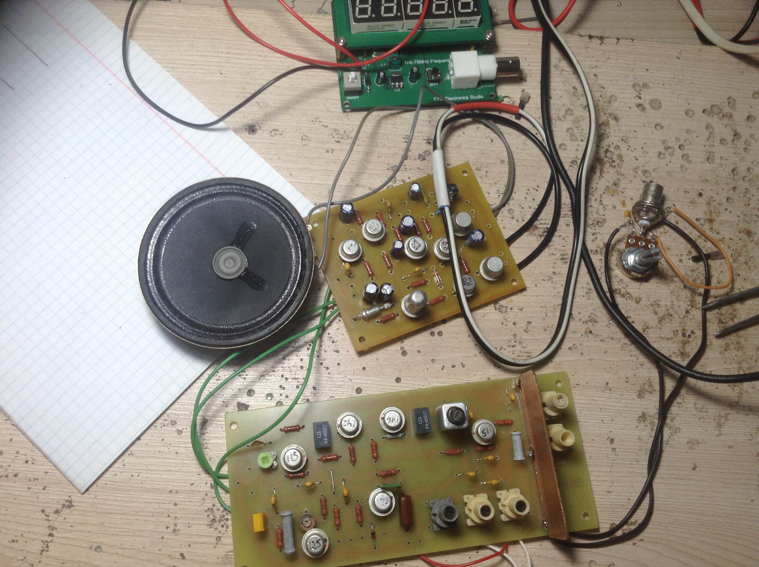

Сергей Эдуардович ,здравствуйте. Настроил приемник на 40 и 80 метров. Но не могу справиться с УНЧ . Пока касаюсь пальцем выходных танзисторов унч все нормально. КАК только отпускаю идет искажение . У же психанул и пару раз перепаял унч. заново. Все напряжения и ток покоя в допуске. УНЧ в громко говорящем ппп по этой схеме и на такой же печатке запустился с первого раза. Куда копать и насколько глубоко?
