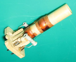

Добавлено: 28 апр 2020, 14:05
Каркас
Каркас
