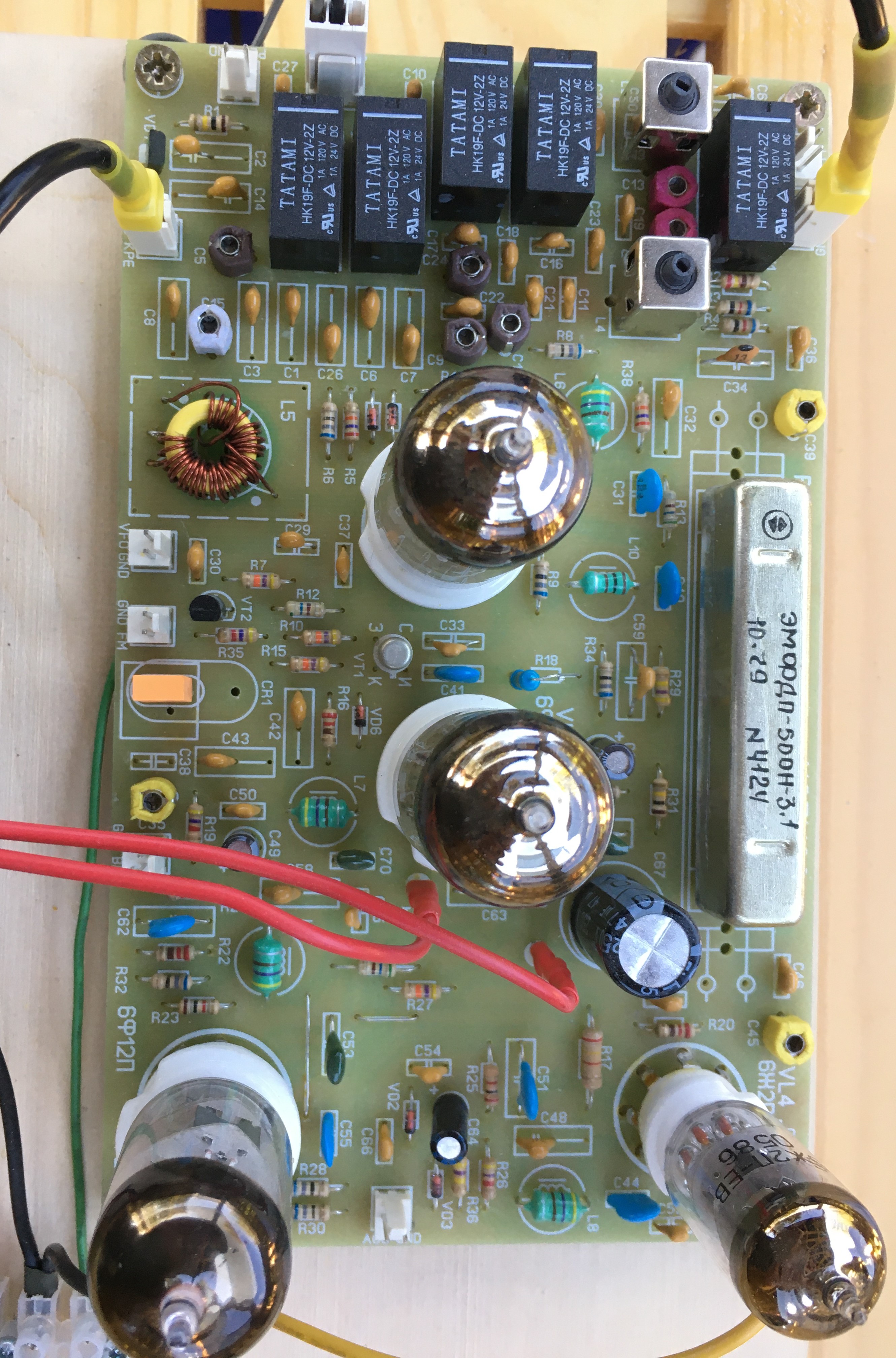

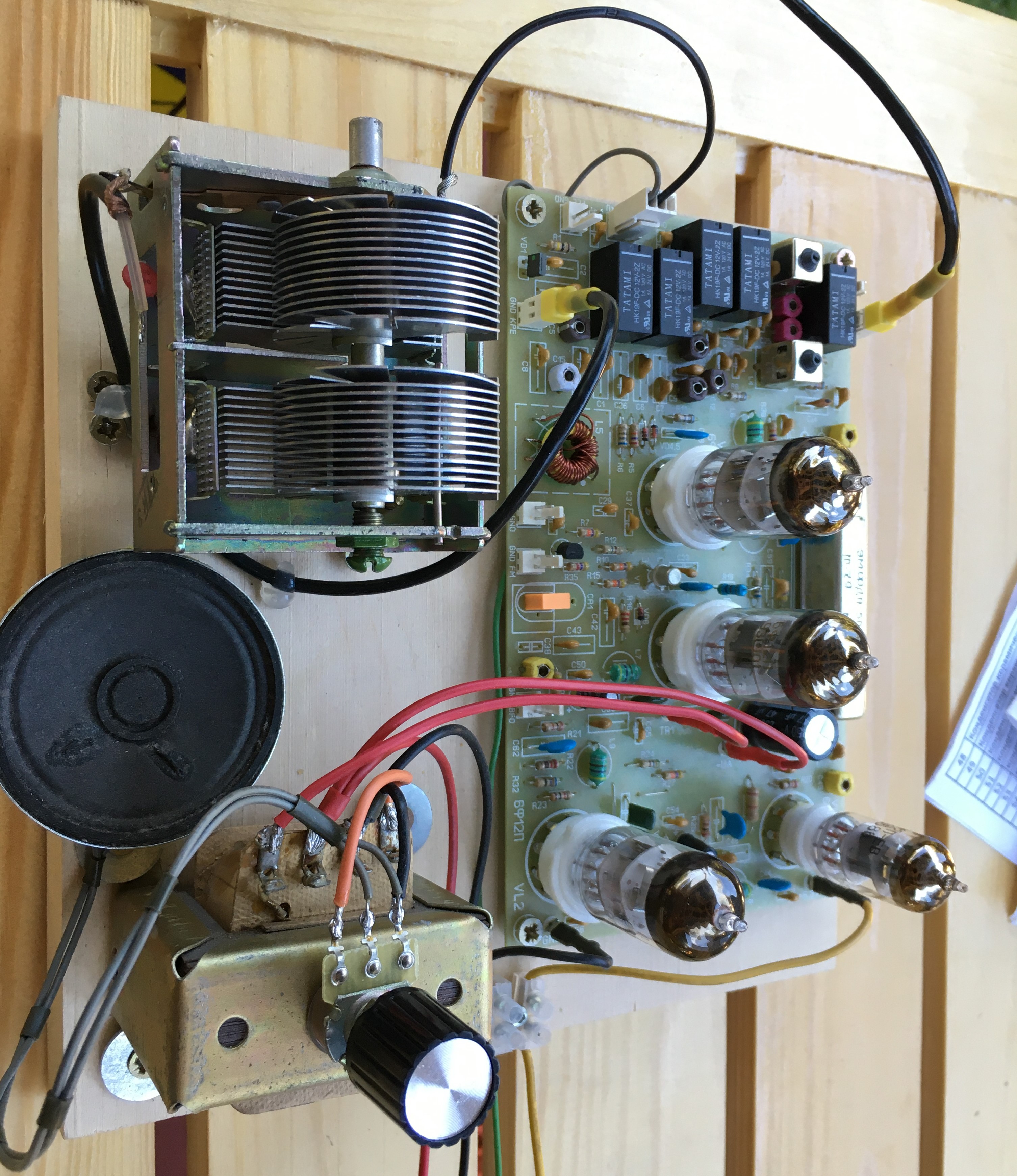

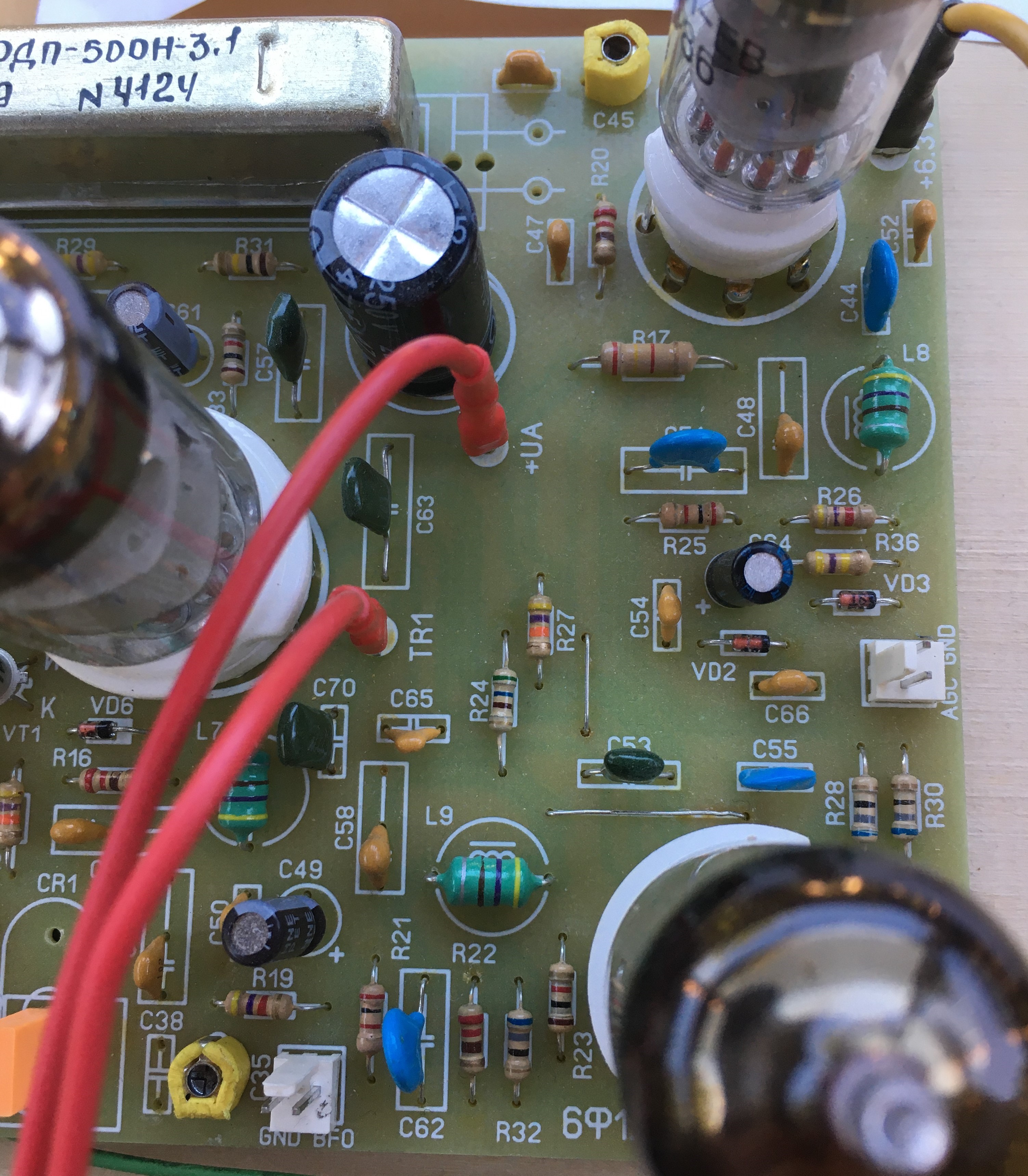

Здравствуйте, Сергей Эдуардович! приемник собрал из набора 3.1. Настроил как в инструкции. Приемник заработал, но звук очень тихий (на 80-ке). Посмотрел - на катоде VL2.2 по нулям. Если прикоснутся отверткой к 7 ноге VL4, то лампа VL2.2 выходит на режим по напряжению указанному на схеме. Звук из динамика становится громким. Разъем AGC отключен. Подскажите куда копать?
Похоже на возбуд тракта ПЧ - шумы в динамике громкие? Какое-нибуль постоянное напряжение на ноге 4 VL4 есть?
Проверьте номиналы С52,C52,R25,R26,R36. попробуйте параллеьно С26 подключить ещё одну керамику 47-220 нФ. Хорошо бы выложить детальное фото платы
dwolf
Сообщения: 5
Зарегистрирован: 17 авг 2020, 12:32
Сообщение dwolf »
На ноге 4 VL4 есть +6.3В. На аноде 127В на катоде 1,7В - как на схеме. Номиналы C52,R25,R26,R36 соответствуют схеме. По С26 пока не пробовал.
Приемник эфир ловит - но звук в динамике очень тихий, на максимуме буквально к уху надо подносить что бы разобрать что говорят корреспонденты в эфире. УНЧ работает - вход фонит. УПЧ на VL2.2 не работает. На катоде 0, на аноде 144 (как от БП).
Вынул лампу VL4 - VL2.2 заработала, вход фонит, напряжения как на схеме (+-).
Вернул лампу обратно, решил покрутить С45 - и все заработало). Похоже когда весной в городе настраивал - баловался с С45 и нормально его не вернул и забыл про него.
Получается в все дело в кривых руках и приемник заработал сразу. Спасибо за помощь!

Фото

еще

и вот еще
Вот и славно :)
Можно ещё попробовать уменьшить R36 до 200-240 кОм - уменьшит вероятность подзапирания ламп УПЧ из-за возможно повышенного сеточного тока утечки VL4
