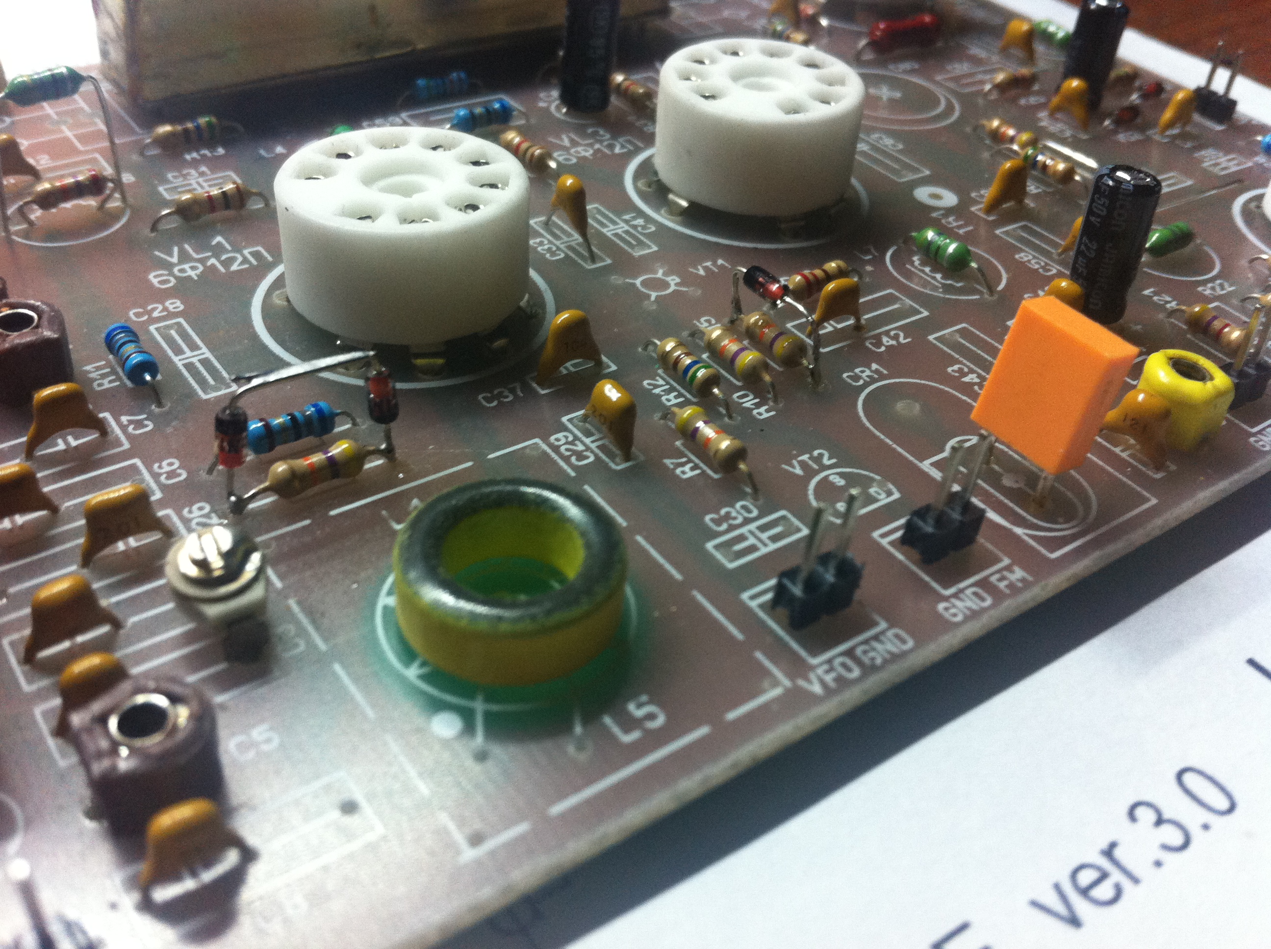

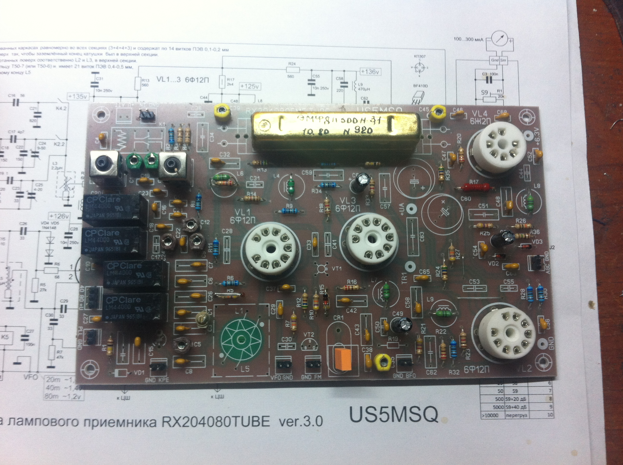

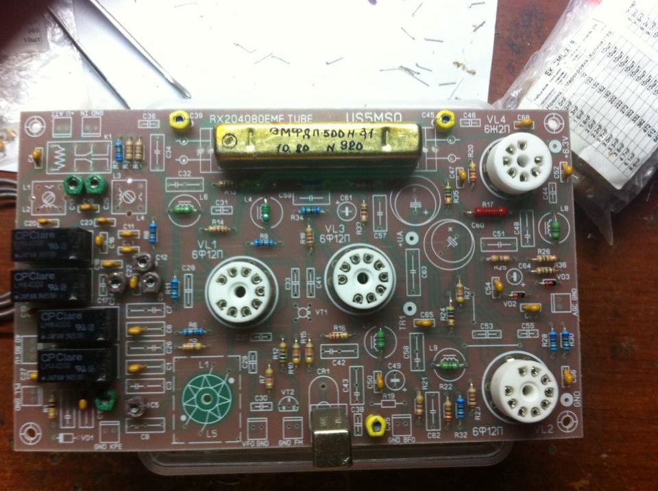

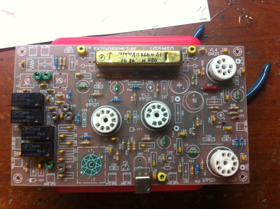

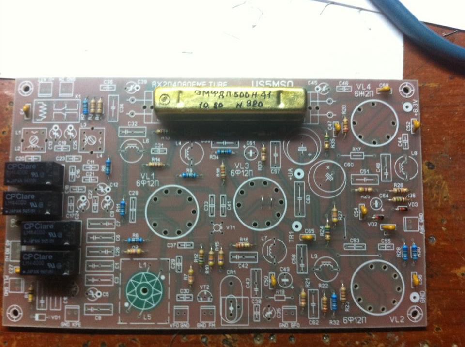

Здравствуйте Сергей Эдуардович , решил собрать уже и на 4х лампочках ваш приемничек)) главное начать.....))

Посмотрел я Ваш монтаж. в целом хорошо, но есть несколько важных замечаний:
1. Вы поставили нижний ЭМФ, для которого частота опорника должна быть примерно 496,3 кГц, а какая частота у установленного на плате кварца?
2. Ёмкости С42,С43 оптимизированы для керамического резонатора, для кварца они скорее всего будут другими. И в случае применения кварца С35,С38 нужно заменить проволочными перемычками. Впрочем, всё это я описал в Краткой инструкции по сборке и настройке приемника, которая можно скачать по указанной выше ссылке.
3. Подстроечник С15 установили на штатное место, значит надо скальпелем подкорректировать дорожки печатной платы, как описано в предыдущей версии инструкции (см. приложение), емкость его великовата, оптимальна 2-10 пФ (белый), в крайнем случае 4-20 пФ (красный).
4. Дроссель L6 запаян вплотную к плате, не осталось место для установки R38

Сергей Эдуардович, спасибо за замечания! не учел я это ! делал по старой версии! скачал новую инструкцию и схемку 3v
1, Да кварц на 500кГц просто для фотоссесии ))
2, Поставлю резонатор на 500 кГц из железа у меня только на 500 и 503,7 кГц (хочется конечно железо воткнуть, но 496.3 нынче дефицит)
3. Триммер поставлю на на с3 и с1 20пф
4 Уже исправил)

Провел корректировки по вашей документации!!!
успел даже контура ДПФ намотать
Есть пару вопросов:
1. Чем можно заменить BF410 ? (у меня из импорта есть BF245C)
2. Кольцо Т50-6 чем можно закрепить к плате чтоб не чего не влияло на его?? (пластиковых болтов таких у меня нет)
73
1. В качестве VT1 можно применить транзисторы минимальной проходной ёмкостью и напряжением отсечки не более 3В и при этом максимальной крутизной - BF245A,B, J309, 2SK241,2SK544, из отечественных КП307а,б, с несколько худшим результатом КП303в,и. В качестве VT2 - можно применить транзисторы минимальной проходной ёмкостью и напряжением отсечки не более 3В. Кроме выше перечисленных КП307 и КП307 с любой буквой, при слишком больших начальном токе стока, дабы полевик не был в режиме насыщения, возможно придётся подобрать ( уменьшить до 220-510 Ом) стоковый резисторmorse писал(а): Есть пару вопросов:
2. Что-нибудь с малыми потерями - латунный винт, толстую медную проволоку в виде усиков, выходящих из платы и прижимающих кольцо, только не короткозамкнутых!
В общем, придётся проявить смекалку
И ещё один момент - см. схему версии 3.0 - R35 нужно заменить проволочной перемычкой
