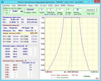

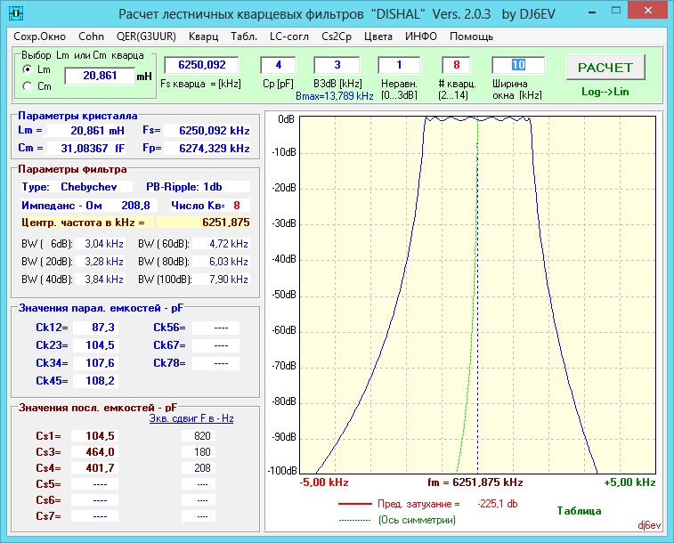

Сопротивление фильтра порядка 200 ом получилось.
Есть просто кучка очень хороших старых добротных кварцев на 6250кГц и примерно такая-же кучка микросхем ха2, вот задумал найти этому всему применение - простенький трансивер вроде аматора, если Вам не сложно, помогите сделать нормальное согласование для схемы аматора на ха2.

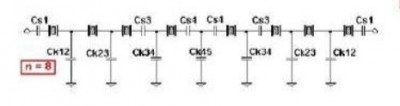

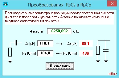

А теперь сделайте перерасчёт внешних цепей из последовательного согласование в параллельное - это позволит повысит характеристическое сопротивление КФ. Для этого нажмите на кнопочку Cs2Cp - какое получилось сопротивление?

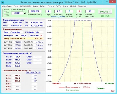

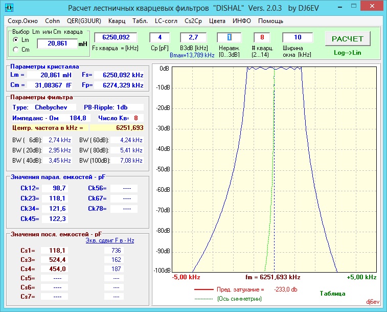

Здравствуйте.Чуть изменилось сопротивление для полосы 2.7 кГц
Вот нажал на кнопку
Это получается крайние емкости на входе/выходе Cs1 которые включены в типовой схеме нужно из последовательного включения включить параллельно?
Сообщения: 5197
Re: АМАТОР КФ
Ну да, емкости на концах включить параллельно...

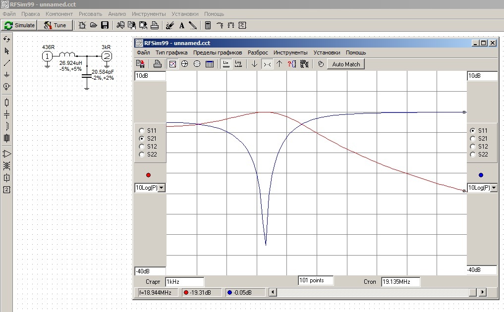

436 Ом это в данном случае уже лучше, т.к. у автора Аматора, по моим оценкам, КФ имеет характеристическое сопротивление порядка 3 кОм.
В Вашем случае (для КФ с 436 Омами) нужно будет сделать отвод (или катушку связи) примерно от 1/5 числа витков контурной. А выход КФ с входным сопротивлением второго смесителя (порядка 3 кОм) можно согласовать 2 способами:
1. Нагрузить КФ резистором 510 Ом, что с параллельно включенным сопротивлением смесителя даст искомые 436 Ом, но общее усиление тракта будет примерно в 2,5 раза меньше (фактически равно соотношение числа витков у отвода), чем у автора
2. Поставить на выходе (между КФ и смесителем) согласующую Г-образную цепь (дроссель 27 мкГц и емкость 20 пФ), тогда общее усиление останется таким же.

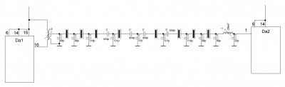

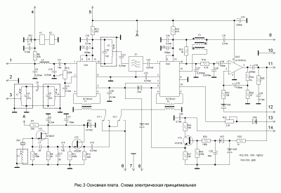

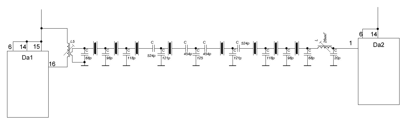

Спасибо!Это примерно вот так сделать?Можно на выходе подстраиваемый контур поставить вместо постоянного?или нет смысла?Поставить просто дроссель? По входу правильно начертил, катушка связи одним концом на земле должна быть или ее к + подключить?

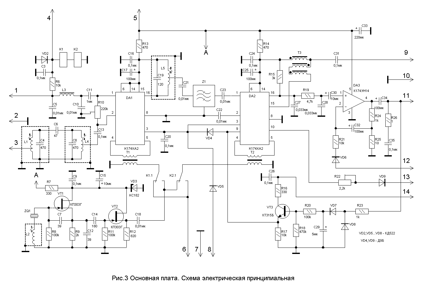

исходная схема :
Сообщения: 5197
Re: АМАТОР КФ
Правильно начертили, только первая катушка - контурная, т.е. забыли резонансный конденсатор, при желании можно и на выходе поставить такой конутр симметрично, но проще Г-образную цепь с дросселем, подстраивать там особо нечего, цепь широкополосная, достаточно чтобы индуктивность дросселя и емкость были с точностью +-10%.
