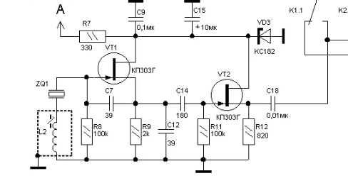

Сергей Эдуардович, подскажите по опорному генератору данной конструкции.
собрал я его на макетке , запускается без проблем, вот только синус на выходе сильно перекошен
сори за рисунок от руки ,просто мы с платой сейчас в разных концах города.
синус сильно заужен с правой стороны .
я пробовал менять резистор R9 вместо 2к ставил 4к , и это даже немного помогло , немного упала амплитуда на выходе но синус стал ровнее, а на некоторых экземплярах кварцев вообще идеальный. я понимаю что делал не правильно ,а как правильно ??
Re: АМАТОР КФ
Всё Вы сделали правильно, да и причин для паники :) я не вижу, в обоих случаях смеситель будет работать нормально, идеальный синус тут не обязателен.
Просто при увеличении резистора, Вы уменьшали крутизну полевика и тем самым внутрипетлевое усиление, и форма сигнала улучшалась, но зато ухудшилась повторяемость, т.к. теперь этого усиления хватает для запуска не со всеми кварцами

я правильно понимаю что если я поменяю полевик на другой с крутизной 2-3 то синус подровняется и можно будет восстановить резистор 2к (для стабильности) ??
хотя если честно то какой полевик сейчас стоит я без понятия маркировка частично стерлась от времени , он просто лежал в коробочке с маркировкой кп303 , а что я туда 20 лет назад положил
я конечно не помню ))
Re: АМАТОР КФ
Нет, наоборот, чем выше избыточное усиление, тем большее потребуется запирание транзистора. т.е. система стабилизации амплитуды (гридлик) выработает большее запиращее напряжение смещения по затвору (вплоть до работы с отсечкой тока стока) и тем сильнее проявится нелинейность синуса.
