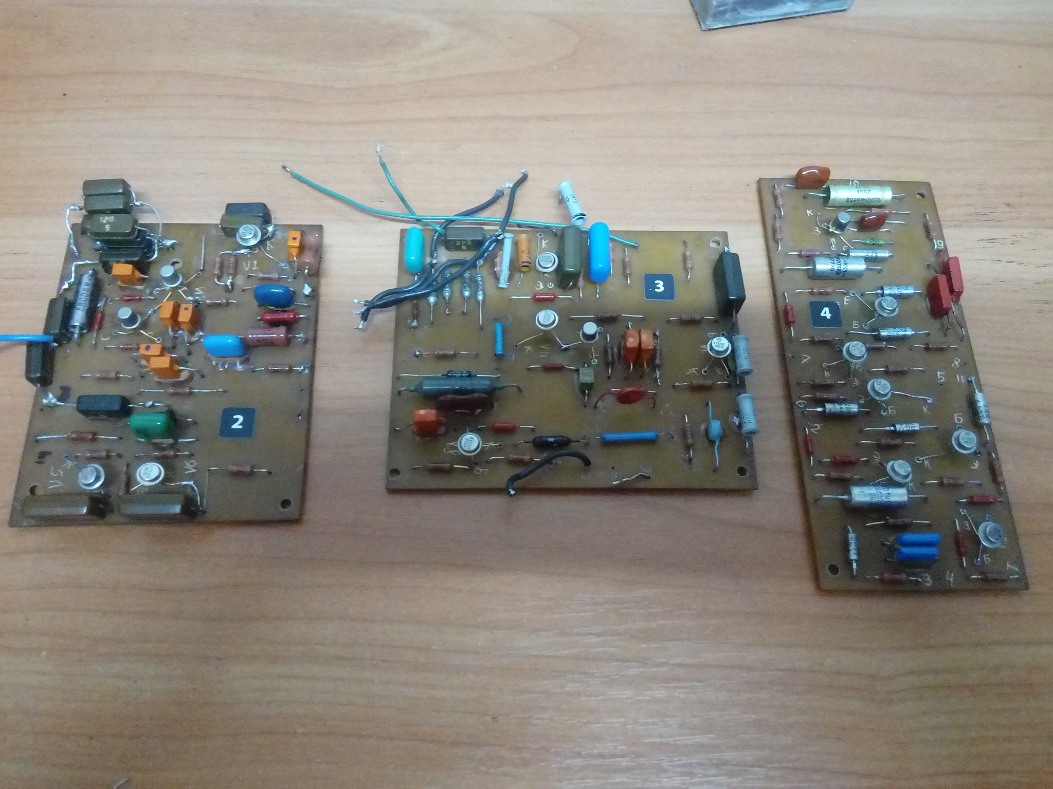

Здравствуйте.Закончил на днях установку отсутсвующих тразисторов и конденсаторов.Некоторые из оставшихся МБМ имели вдвое завышеную емкость
,сейчас занимаюсь цепями комутации. Считаю правильным будет установить первой плату усилителей НЧ,запитав ее от БП трансивера,проверив режимы транзисторов,а также АЧХ,генератором и осцилографом.Или начинать наладку их всех вместе после установки??
- Сообщения: 5197
Re: Восстановление трансивера на 160метов UA1FA
Такие МБМ сразу в мусорку!
А настраивать нужно так как описано в книжке

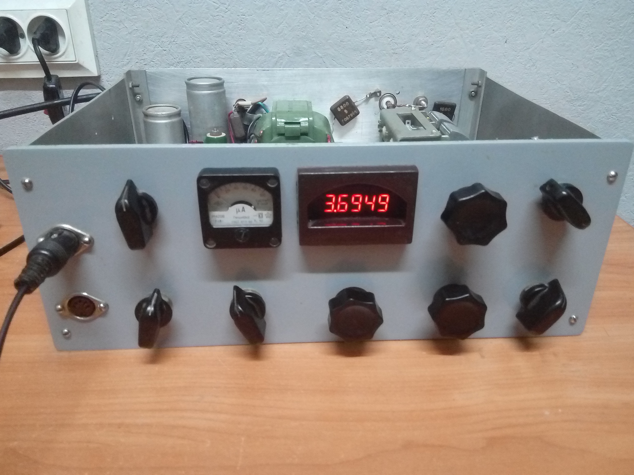

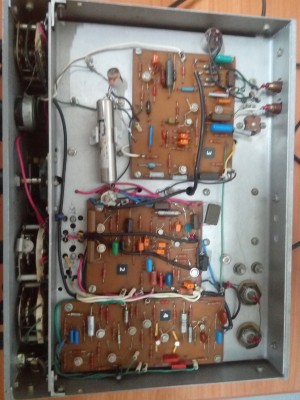

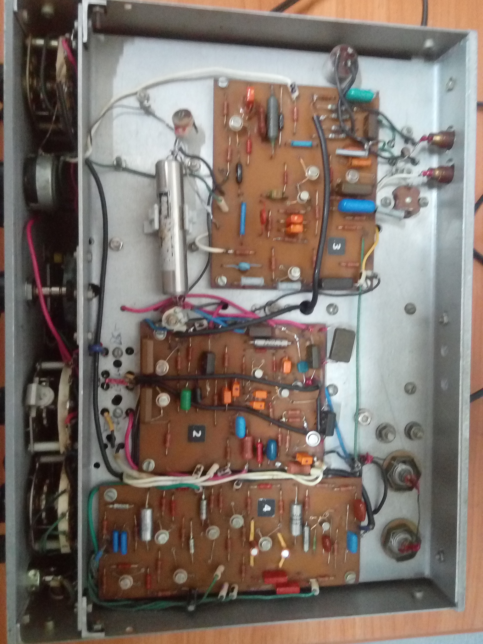

Всем Здравствуйте! Больше года понадобилось времени чтобы заставить себя отмотать катушки и поставить емкости по совету Сергея Едуардовича.
И вот вчера достал трансивер с полки,и наконец то завершил его распайку. После включения сразу же удалось услышать шум ефира!
Изначально попал на 3.1-3.45Мг,но после вращения С11удалось подвинуться до 3.75 если верить ЦШ. Даже без сопряжения удалось в районе 3.6 удалось четко чисто принять Ссб станцию, не щитая фона переменного тока, видимо из-за старости фильтрующих емкостей в БП. В дальнейшем проведу измерения режимов работы транзисторов,а также подстройку всех контуров.Результатом доволен, Спасибо за рекомендации!

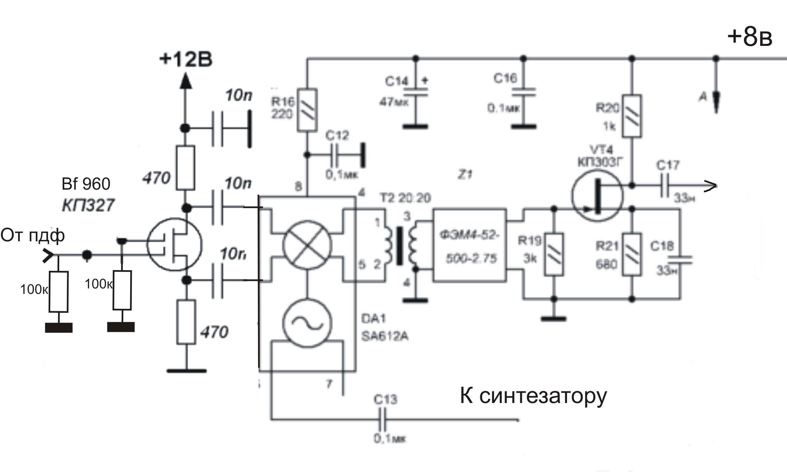

Добрый день, спасибо за рекомендации.Тогда меняю ЭМФы местами. По приёму вырисовывается такая схема согласования ФЭМ4-50-500-2,4В-2. Может будут Ваши замечания.....
- Сообщения: 5197
Это нормальная, можно сказать оптимальная , схема согласования пьезоЭМФ. Она хорошо работала в Аматоре.

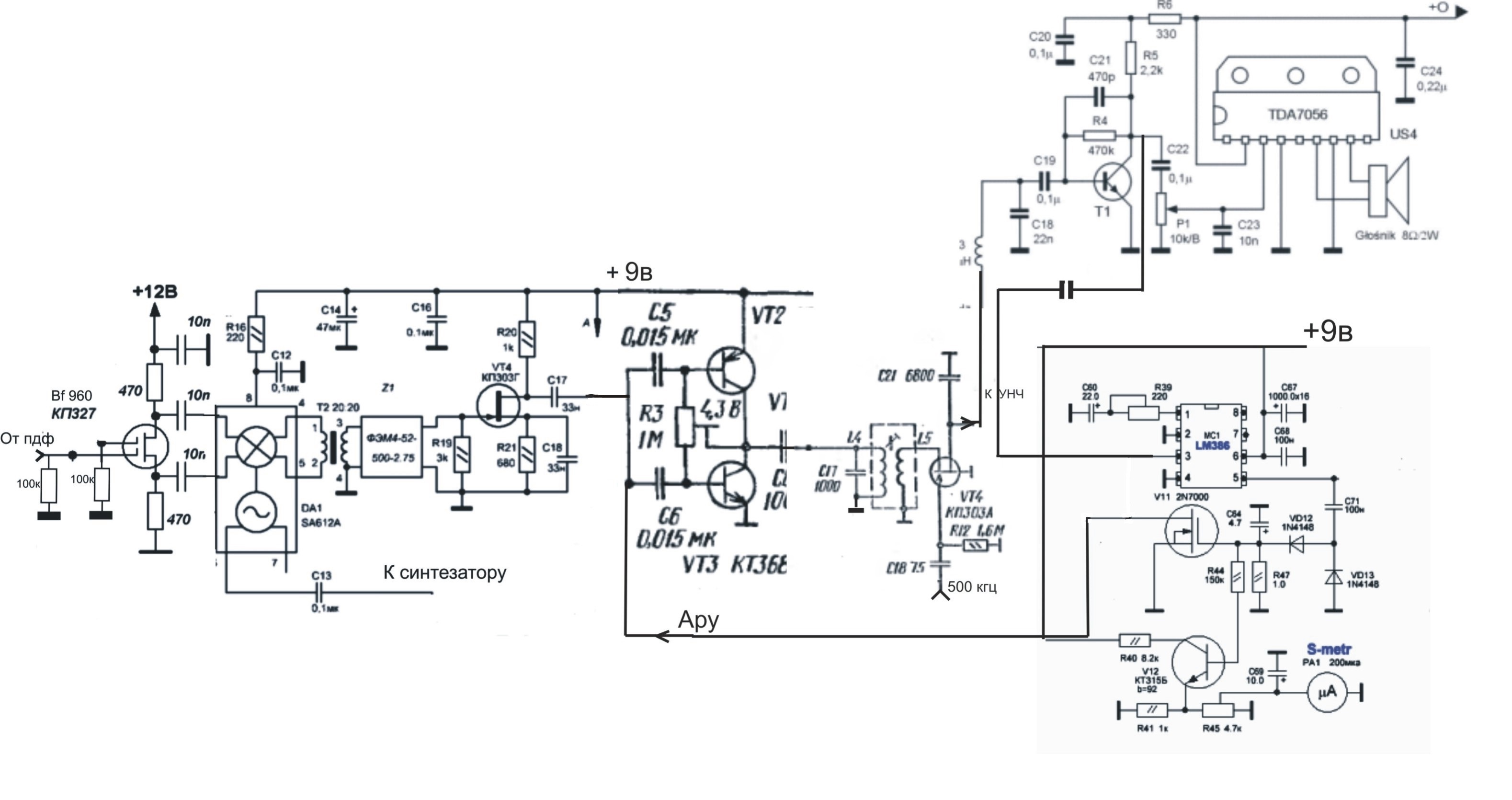

Принято, приёмную часть накидал до конца. Всё, поблочно, мною проверялось в простеньких конструкциях. Как я понимаю, входной 2-х затворный транзистор даст небольшое ослабление, нужен ли будет УВЧ? Может будут Ваши замечания.....
- Сообщения: 5197
Если у Вас не высокоомный ПДФ, то полевик на входе - лишняя деталь. Посмотрите, как сделан вход в том же Аматоре. А так, на первый взгляд, в схеме грубых ошибок нет, нужно пробовать
У вас в качестве УПЧ (транзисторы VT2 и VT3) использован каскад усилителя РЧ приемника прямого усиления конструкции Нечаева (описан в сборнике ВРЛ №100). Но у Нечаева нагрузкой данного усилителя является каскад с большим входным сопротивлением на КП303.34343 писал(а): Всё, поблочно, мною проверялось в простеньких конструкциях...
А у вас он нагружен колебательным контуром. Этот УПЧ проверен в работе с такой нагрузкой? Или это лишь проект??
