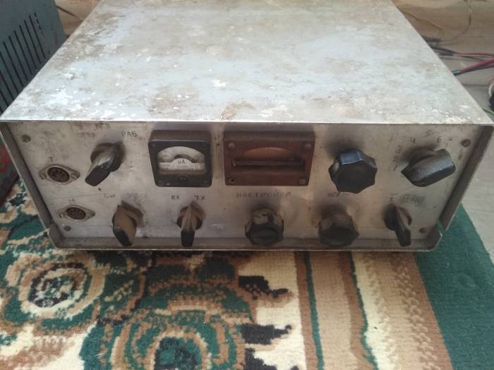

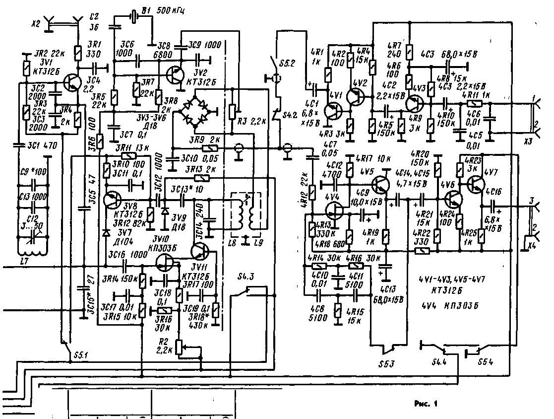

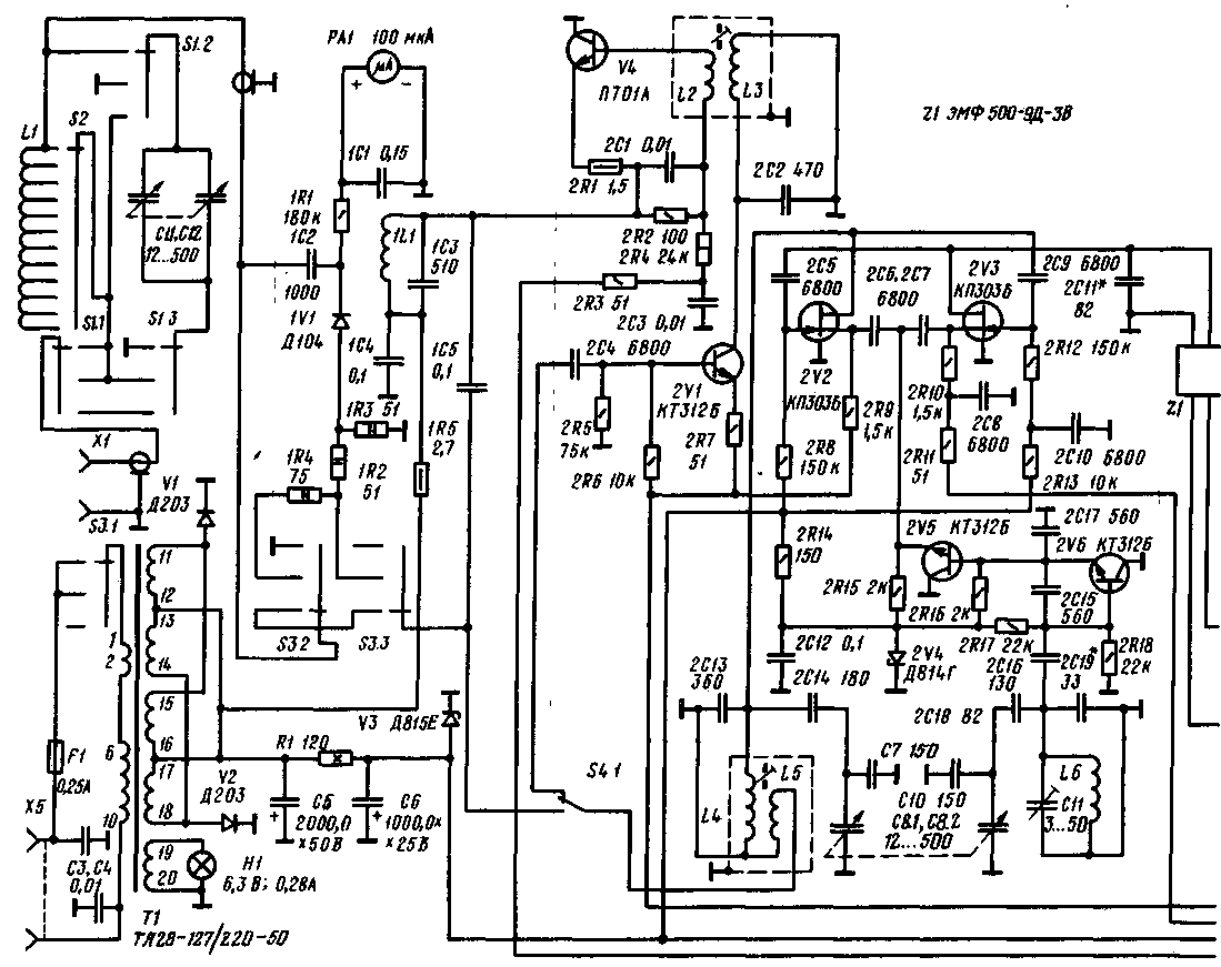

Здравствуйте Сергей.Начал реставрацию сделаного в начале80-х трансивера на 160метов UA1FA(Радио 4.1980)Схема думаю Вам знакома.Для точного определения частоты в нем думаю установить етот вариант ЦШ.Или может из предложеных Вами вариантов шкал найдеться более подходящая?

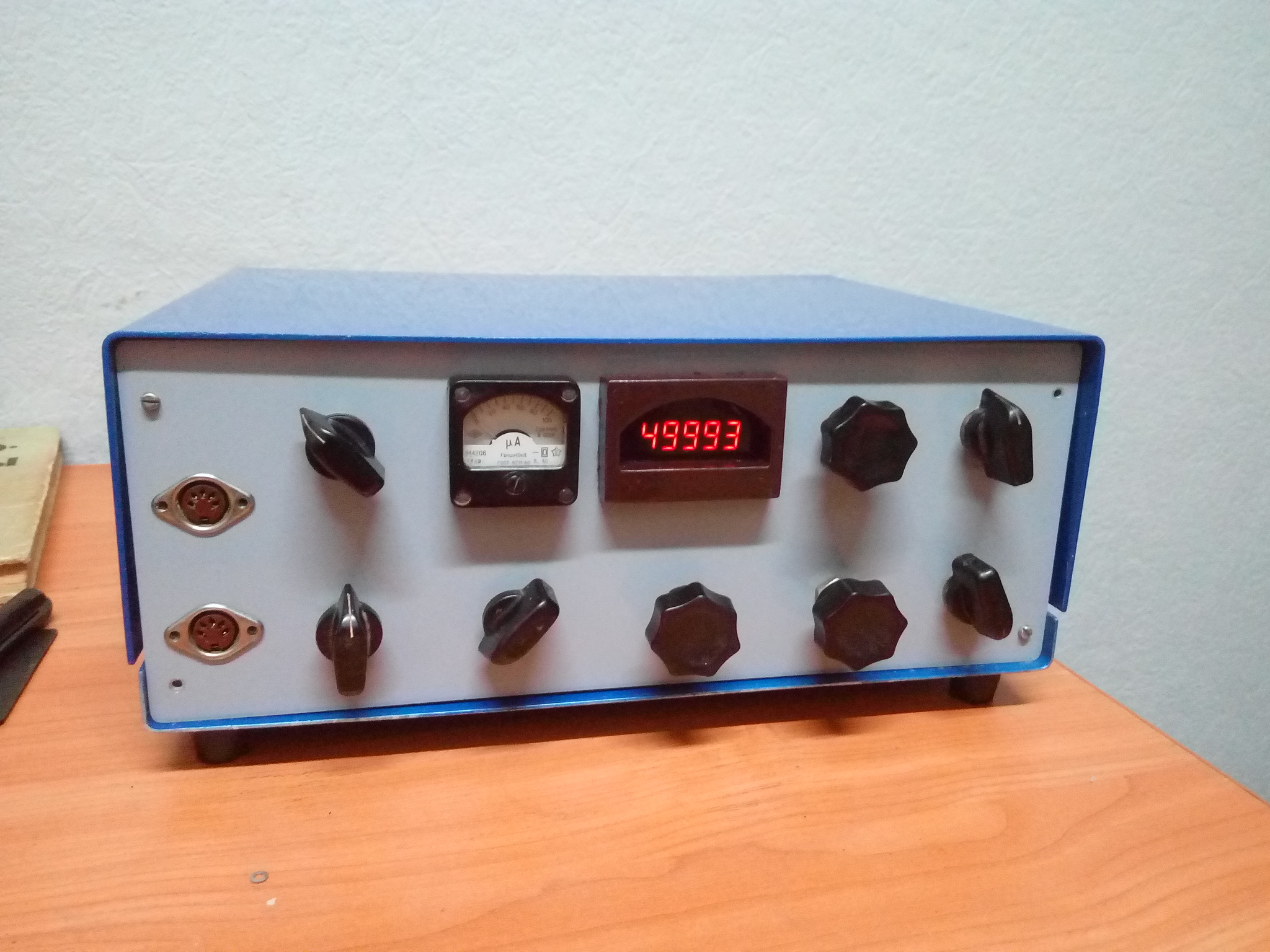

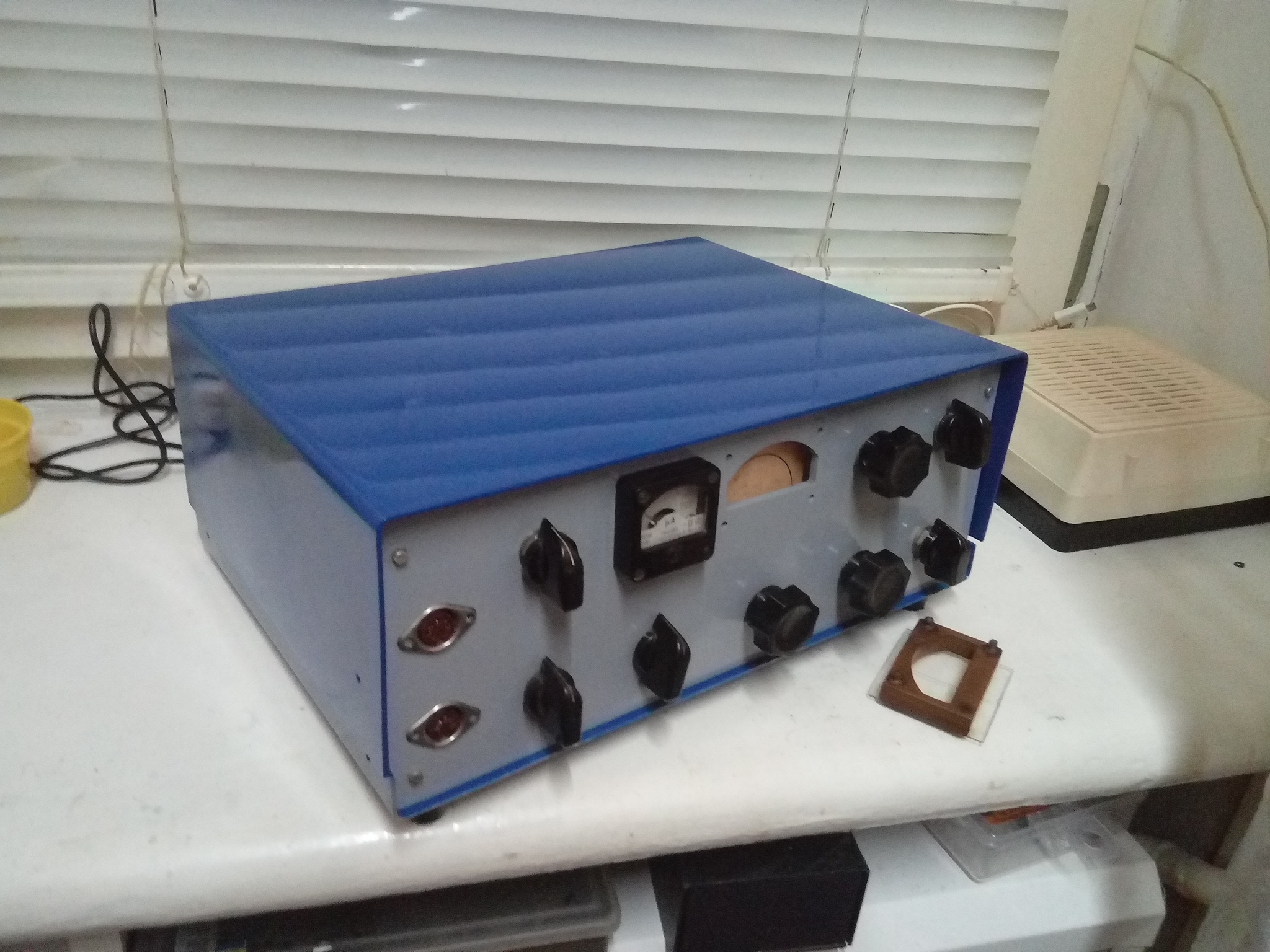

Отлично смотрится обновлённый аппарат!. А ЦШ подойдёт и эта, как впрочем и любая другая.

ОК.на днях ее приобрету.1.Как я полагаю включаеться она к выходу ГПД,на схеме ето точка соединения 2С6 и2С7 и вычитывать должна значениеПЧ равным 500Кгц? 2.Приобрел я его без всех КТ312б и некоторых конденсаторов содержащих драгметалы
Транзисторы постараюсь раздобыть,нохочу еще спросить: может есть их импортные аналоги?
- Сообщения: 5197
Re: Одноплатный вариант ЧТМ/ЦШ с 5-разрядным индикатором
Sergey Skorohod писал(а):1.Как я полагаю включаеться она к выходу ГПД,на схеме ето точка соединения 2С6 и2С7 и вычитывать должна значениеПЧ равным 500Кгц? /quote]
да, всё верно

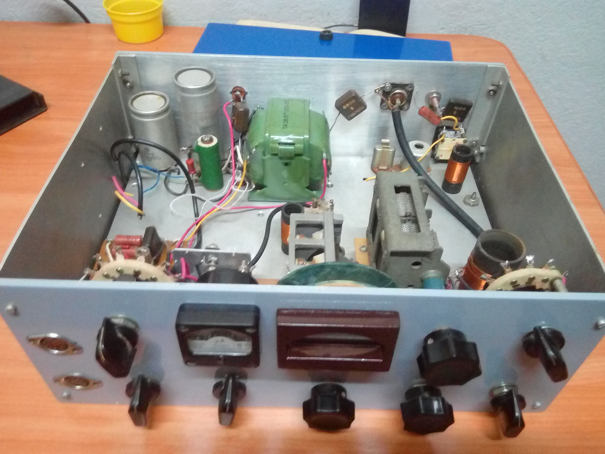

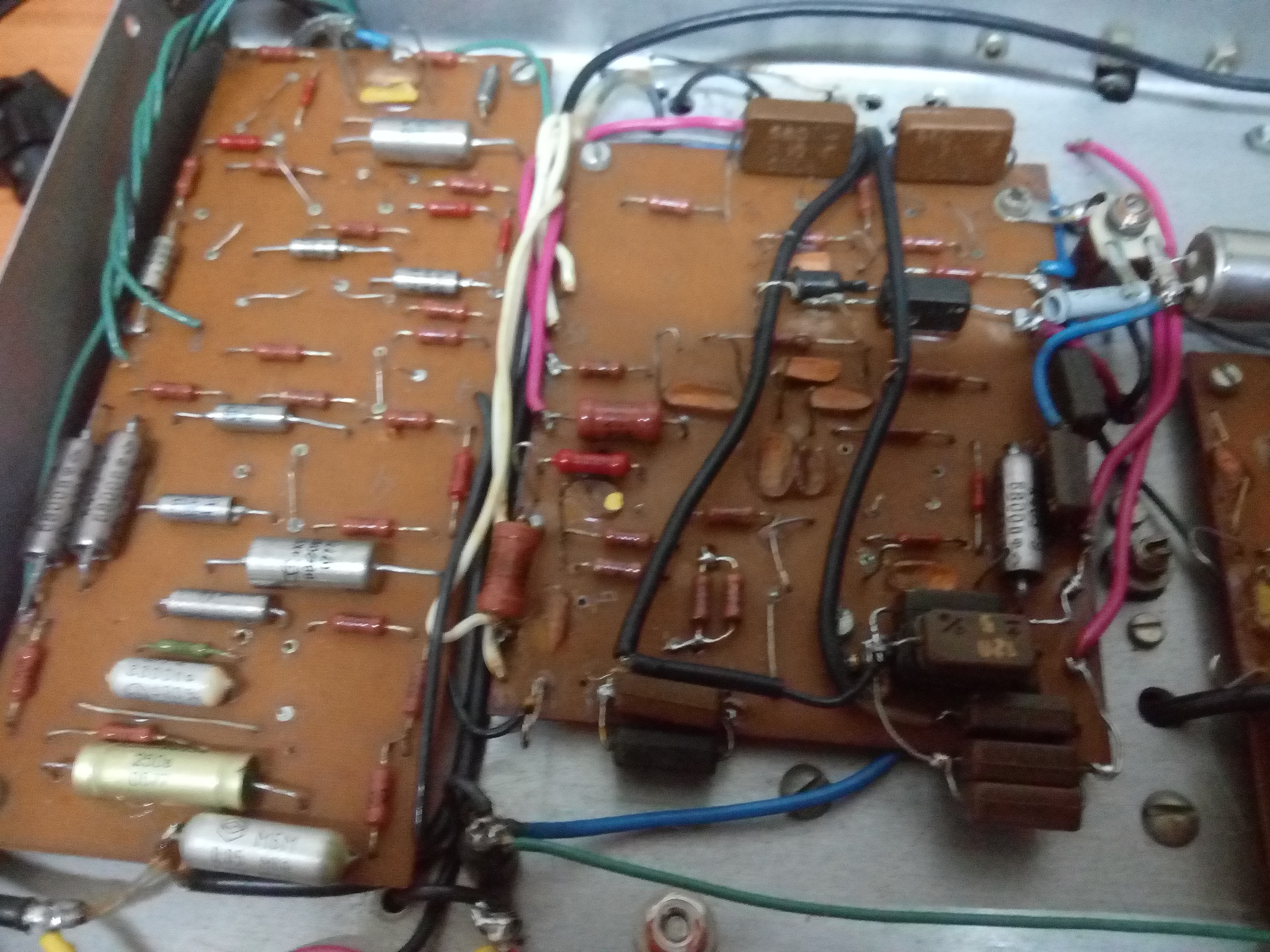

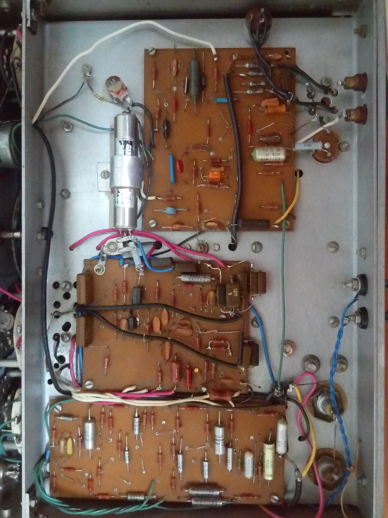

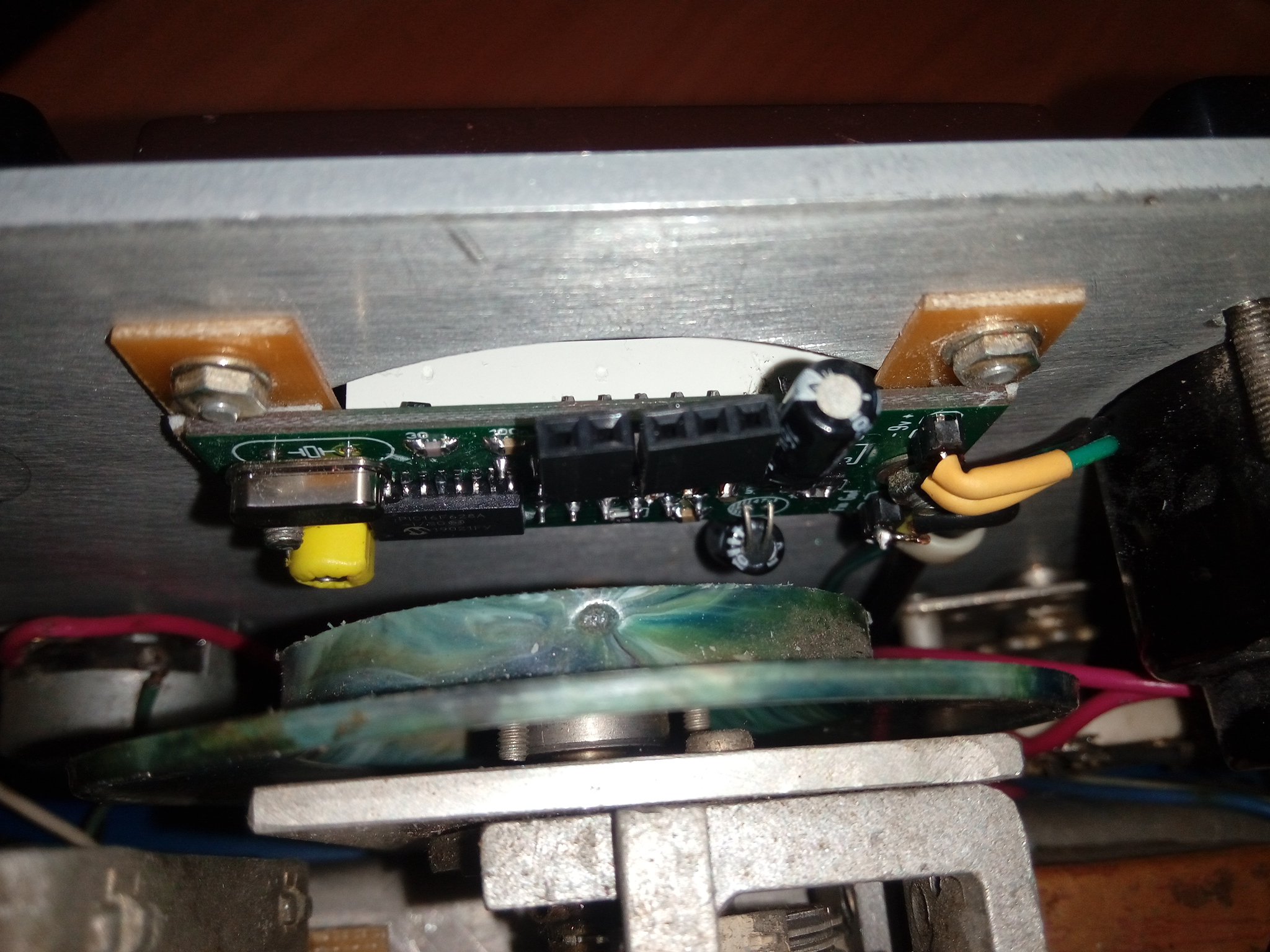

Если Вас не затруднит, сделайте пожайлуста фотографии внутренностей аппарата.Sergey Skorohod писал(а):Собственно сам аппарат..

Ето Лаповок на 160м Сделан еще советским радиолюбителем где-то в 80-х.Каквидно из фото драгметал с него содрали..
Транзисторы буду ставить новые родные КТ312Б,в продаже еще имеються.

Сергей, спасибо за фотографии.
В аппарат, изготовленный с такой кропотливой точностью, надо ставить только оригинальные транзисторы.
В оригинале, 100% стояли КТ312 в золотых корпусах, потому их на цветмет повыкусывали.
Успехов Вам в восстановлении.

Шкалу уже установил. Думаю неплохо получилось
Спасибо! Владельцам таких аппаратов рекомендую.
