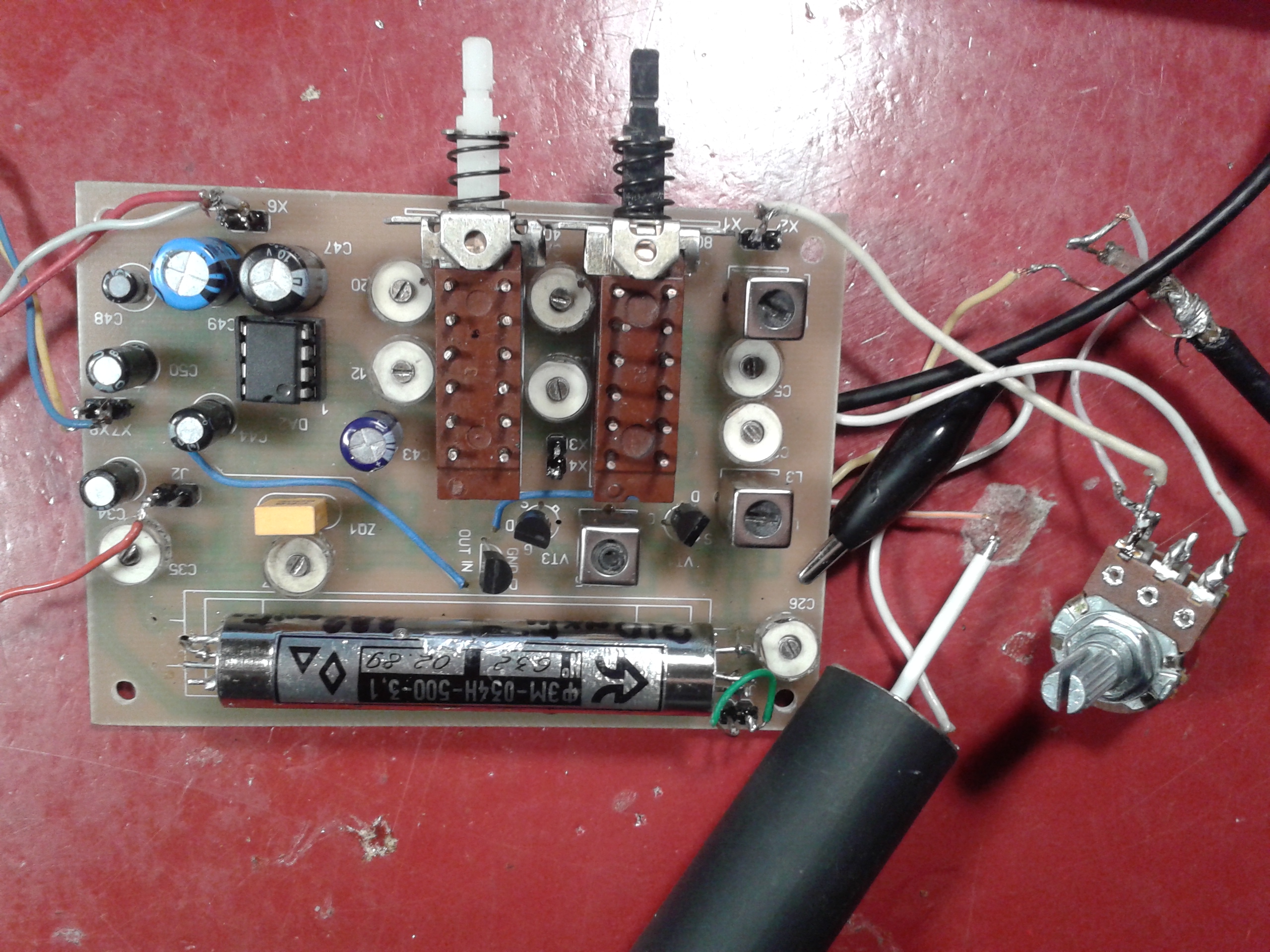

Сергей Эдуардович, добрый вечер. Собрал приёмник, работают все диапазоны, но как то очень тихо. Собирал из б.у.компонентов. Транзисторы новые у меня 998R в ПЧ. Впаивал их зеркально. При включении приёмника, на R14 падение напряжения 0,24в, а через 2-3 минуты падает до 0,17в. На R7 не меняется. Вот график, аттенюатор в NWT на "0". Сирень - при включении и красный через пару минут. Изображение

Сообщения: 5203
Здравствуйте, Володя.
А как снимали АЧХ ПЧ - куда и как подавали сигнал и откуда и как его снимали?
Уменьшение напряжения на истоковом резисторе может свидетельствовать от проблемах в опорнике - скорее всего амплитуда его сигнала сильно падает.
Кстати, какие напряжение подаются с гетеродинов на вторые затворы?
Как настраивали ПДФы? Сможете выложить картинки их АЧХ?

Сигнал подавал J1, а снимал с J2. С опоры на затвор вч 5в эф. Графики сниму позже.С ГПД - 2в эф.
Владимир, 73!
Сообщения: 5203
US7ILY писал(а): 1.Сигнал подавал J1, а снимал с J2.
1. Сигнал на ЭМФ лучше подавать через резистор порядка 20-30 кОм и разделительную емкость в сток VT2, а снимать можно с J2, но сигналы гетеродинов нужно убрать (временно закоротив L5 и R13). И всегда проверять нет ли перегрузки каскадов - при включении аттенюатора на 10-20 дБ форма АЧХ не должна меняться, если меняется, то уровень входного сигнала нужно уменьшить.
2. 5Вэфф это много, нужно уменьшить подбором R13 до 1,5-2 Вэфф

Вот мои картинки ПДФ
out 80-40-20.rar
(19.19 КБ) 512 скачиваний
Владимир, 73!

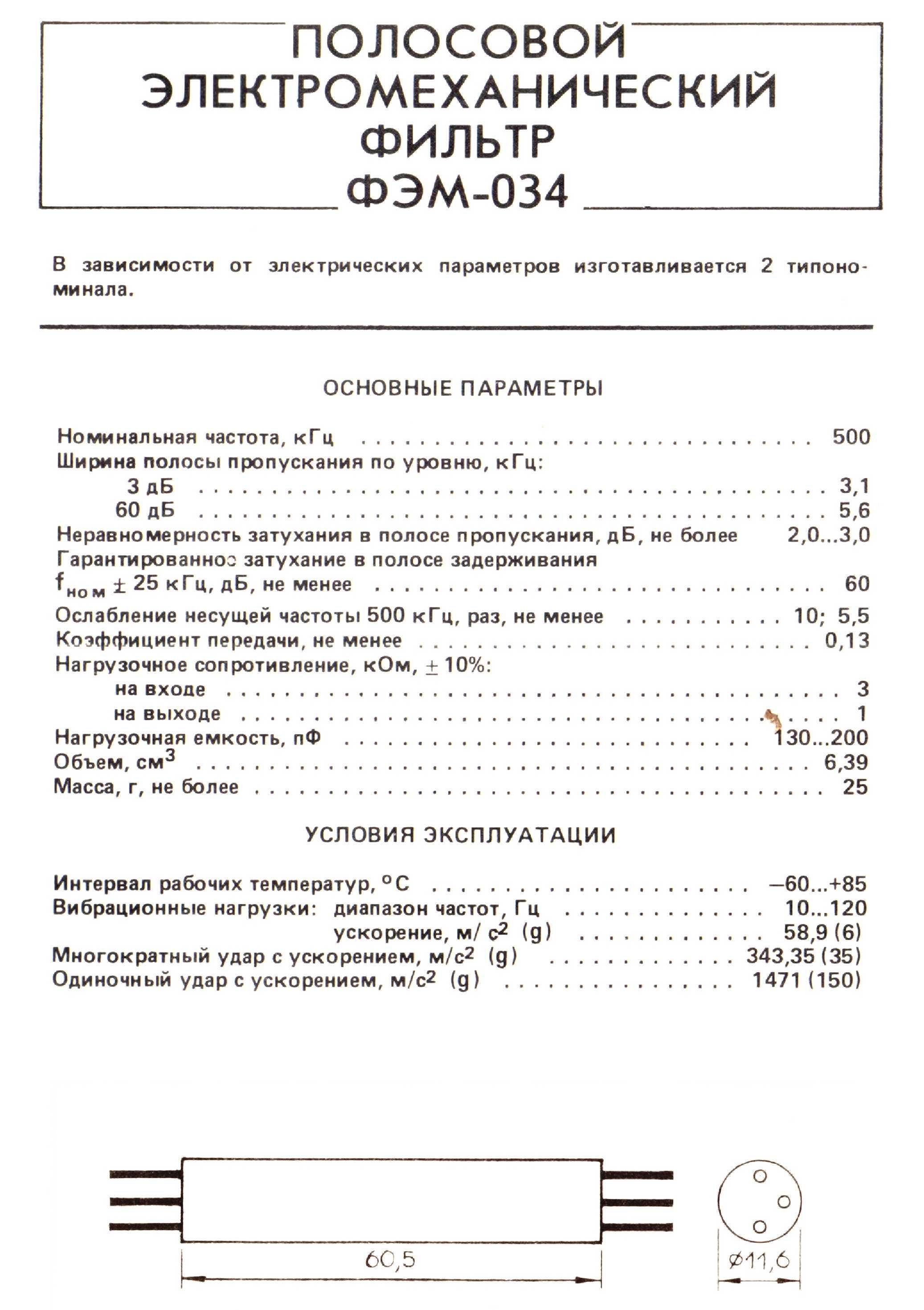

Сообщения: 5203
ПДФ хорошо настроен, а причина низкого усиления приемника в применённом Вами ЭМФ (см. приложение)- он низкоомный (входное сопротивление примерно 3 кОм - при условии, что входной и выходной контуры настроены в резонанс - а контурная емкость там может быть в пределах 130-200 пФ), потому усиление преобразователя (и общее усиление приемника) на порядок ниже (примерно в 10 раз), чем положено.

US5MSQ писал(а):ПДФ хорошо настроен, а причина низкого усиления приемника в применённом Вами ЭМФ (см. приложение)- он низкоомный (входное сопротивление примерно 3 кОм - при условии, что входной и выходной контуры настроены в резонанс - а контурная емкость там может быть в пределах 130-200 пФ), потому усиление преобразователя (и общее усиление приемника) на порядок ниже (примерно в 10 раз), чем положено.
Сергей Эдуардович, спасибо за подсказку. Контурные ёмкости получились по 130пф. Буду искать ЭМФ. Я грешил на транзисторы, на корпусе у них маркировка т98R. У Вас применены МО.
