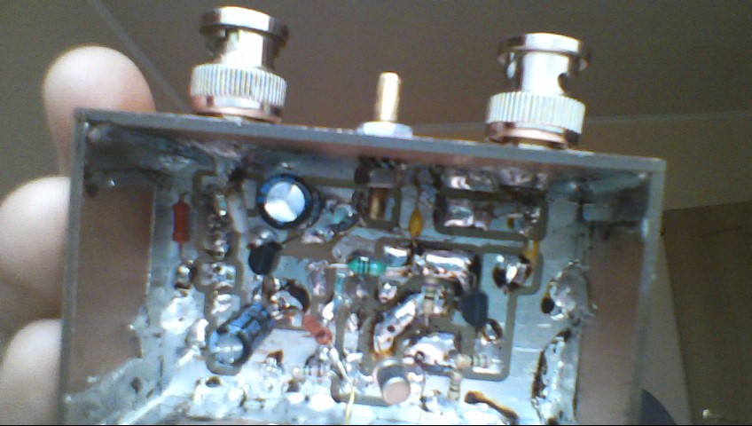

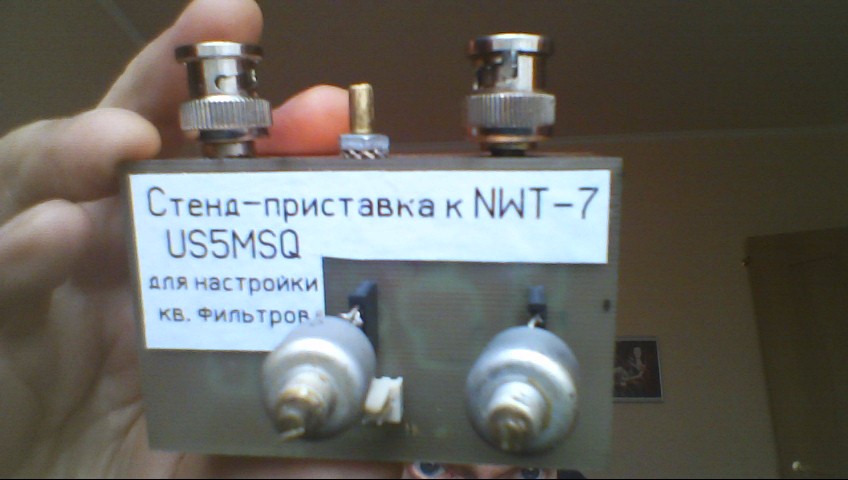

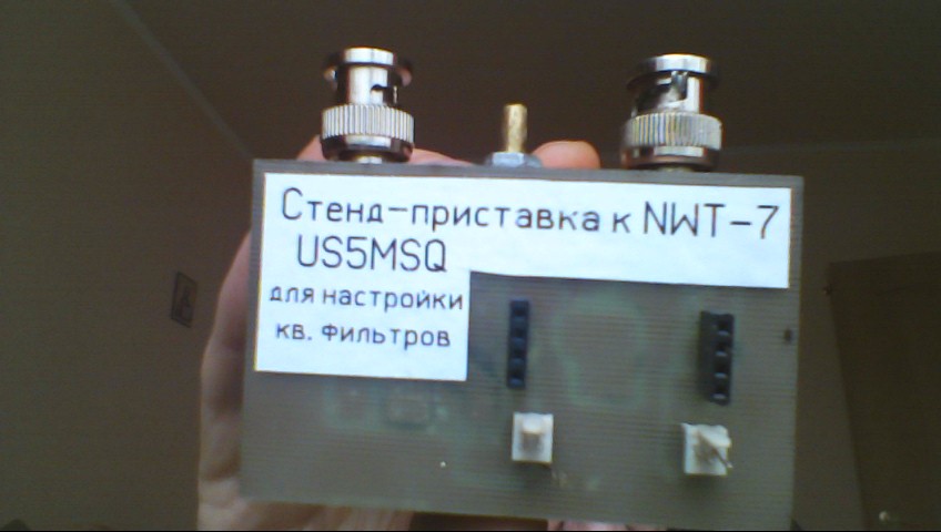

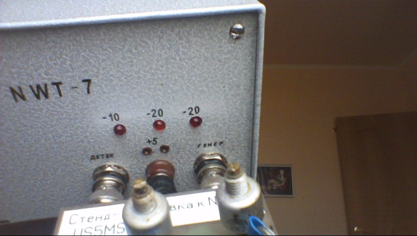

Вот, что у меня получилось при разных R2
Re: Малоламповый TRX

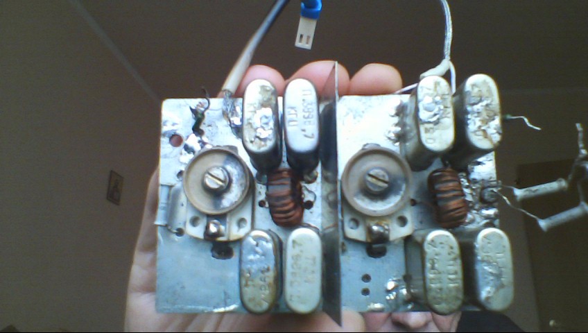

Если при сканировании поставить галочки напротив 3 дБ и 6 дБ, т.е. чтобы программы ставила метки и вычисляла полосу пропускания по уровням -3 и -6дБ, будет намного проще анализировать картинку.FOMA писал(а):Вот, что у меня получилось при разных R2
Что касается самих графиков, то меня смущает, что при уменьшении сопротивления нагрузки у Вас расширяется полоса пропускания и появляется ярко выраженная волнистость в полосе пропускания, а при увеличении сопротивления нагрузки полоса сужается и волнистость уменьшается - но по теории всё должно быть наоборот! Прямо "чудеса в решете"
Но радиотехника - наука точная, потому всякого рода "чудеса" - это явный признак где-то сделанной ошибки - либо в схеме согласования либо в некорректно проведённых измерениях.
Если выложите здесь точную схему фильтра и фото стенда, попробуем вместе разобраться в причинах этого "чуда"
Здравствуйте Сергей Эдуардович! Выкладываю снимки сделанные встроенной камерой. Извините за качество. Кварцевый фильтр нашел у деда, он говорит, что
это от КРС
это от КРС
И ещё продолжение:
