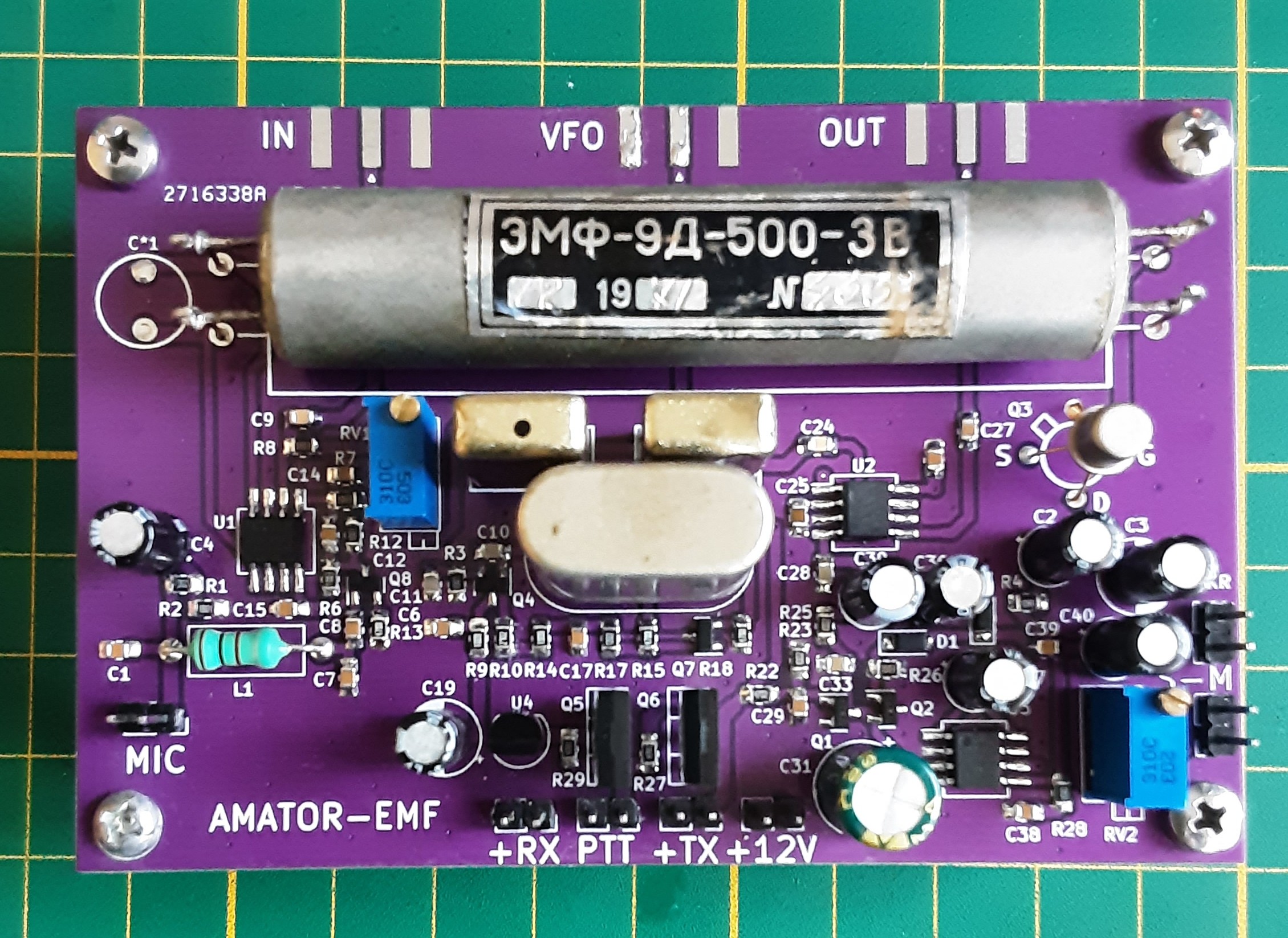

Freddy писал(а):. Промерял тестером напряжение на выводах . Da1 . 1 +1.2 , 2 +1.2 , 4 +6.27, 5 +7.6 .
DA2 1 +1.32 , 2 +1.32 , 4 +5.8 ,5 +5.8 . На первых двух выводах совпадает а на 4м явно больше .
2.Еще вопрос не в тему ,б если эмф 500 3в а кварц в опоре 503.7кгц . Частота гпд 4.1мгц для 80м , правильно ?
1. Напряжение на 4 и 5 выводах зависит от напряжения питания ИМС. В общем случае одно должно быть примерно на 0,5В меньше напряжения питания. У меня оно 6В. Судя по Вашим измерениям DA2 похоже, что "живая", а вот по DA1 вопрос открыт.
2. неправильно. При указанных эмф 500 3в а кварц в опоре 503.7кгц тракте ПЧ выделяется нижняя боковая. Поскольку на 80м диапазоне используется нижняя боковая, то в первом смесителе не должно быть инверсии боковой и поэтому частота ГПД должна быть ниже по частоте.
Если хотите сделать по "классике", когда на "нижних" диапазонах, частота ГПД выше рабочей частоты, а на "верхних" - ниже, то для эмф 500 3в кварц нужен на 500 кГц.

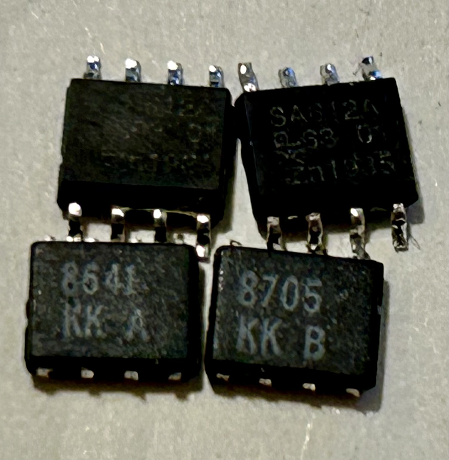

Вот что написано на двух моих микросхемах sa612 . Сфотографировал как мог . Сами микросхемы маркированы маркировкой NXP

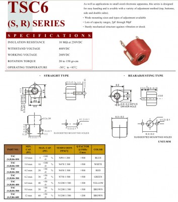

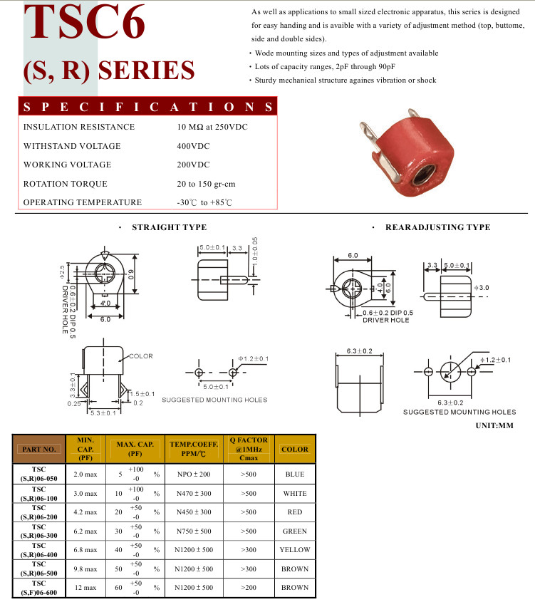

Хотел спросить , в цепях дпф применяю китайские подстроичные конденсаторы , но вот начал сомневаться в их стабильности . Может знает какой у них тке ? Я понимаю что в цепях дпф это не критично , но вот можно ли их ставить в цепи гпд?
Re: Трансивер Аматор SA ЭМФ
Ориентировочные значения можно посмотреть в даташите от производителя аналогичных триммеров. С определённой осторожностью :) их можно применять в ГПД приемников.

Я вот надумал сделать частотомер на pic16f628 и там в цепи кварца стоит подстроечный конденсаторт для коррекции опорника . Я развёл плату под китайский триммер, советского нету только китайские . Теперь начал сомневаться в стабильности .
Стабильность показаний ЦШ будет определять в основном ТКЕ кварца, типовое значение которого 20-30 ppm. Влияние ТКЕ триммера будет значительно меньше. Так что ставьте без сомнений. Будет нормально работать. Примеры см. здесь

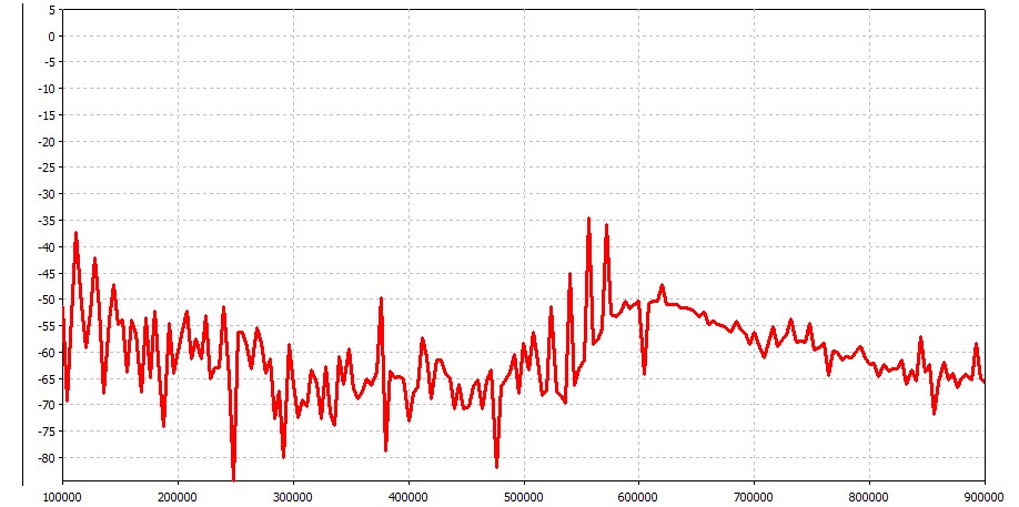

Добрый день , подскажите как правильно подключить эмф к nwt для проверки ? Есть подозрение что эмф плохой.. Спасибо.
К nwt ЭМФ-9Д-500-3в можно подключить через последовательно включенные по входу\выходу конденсаторы 68 пф, образующими совместно в обмотками ЭМФ последовательные резонансные контуры на частоту примерно 500 кГц. Такое согласование, конечно будет не оптимальным, но позволит оценить АЧХ и исправность ЭМФ

видимо есть проблема с моим прибором PicoNWT .На графике бред показывает ..
