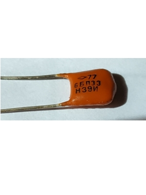

anv49
Сергей Эдуардович доброе утро!
US5MSQ писал(а):Значит частот примерно 5,8 МГц, надо повышать. если пределов подстройки сердечника не хватит, то можно уменьшить емкость конденсатора до 430-390 пф - это чтобы не перематывать катушку.
Нашел только такой конденсатор. Если не пойдет то может перемотать катушку. Оставить соотношение 1/3 (18/6 на допустим 15/5 или 16,5/5,5)
Добавлено: 01 май 2020, 08:48
Если перемотка катушки не напрягает, то лучше перемотать, т.к. с уменьшением конденсатора возрастает перекрытие диапазона, что на верхних диапазонах весьма критично.
Н сначала давайте уточним - то измерение частоты ГПД Вы проводили при КПЕ на максимуме и сердечнике катушки. расположенном на середине каркаса? Насколько получается поднять частоты регулировкой сердечника?
